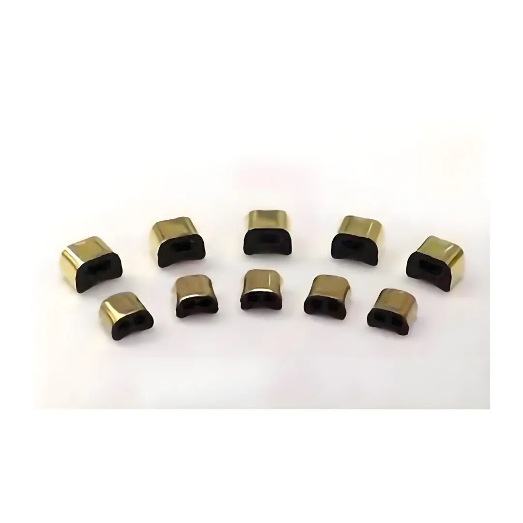

在电子设备高频化与集成化的浪潮下,电磁兼容性(EMC)设计正面临前所未有的挑战。传统金属弹片或普通导电胶已难以满足精密设备对低损耗、高可靠接地的苛刻需求。在此背景下,射频镀金导电泡棉凭借其卓越的电气性能与机械适应性,正迅速崛起为高端电子制造领域的核心屏蔽材料。
一、核心指标:从“勉强达标”到“低阻抗高可靠”
在实际应用中,评价一款射频镀金导电泡棉的优劣,绝不能仅看厂家的宣传彩页,而应聚焦其在极端工况下的真实表现。首先,表面电阻是决定高频噪声泄放路径通畅与否的关键,行业顶尖水平已能将表面电阻控制在≤0.03Ω/inch²,垂直电阻≤0.03Ω,这为射频接地提供了极低的接触阻抗。其次,机械稳定性同样致命——在经历150℃高温或85%高湿环境测试100小时后,其压缩永久变形率必须严格控制在10%以内,才能确保在设备长达数年的使用周期中,屏蔽效能不发生衰减。此外,面对现代自动化产线,支持230℃~260℃的SMT回流焊且不失效,已成为该材料进入高端供应链的准入门槛。
二、市场验证与精准定位:攻守兼备的“隐形护盾”
放眼全球EMI屏蔽材料市场,该领域正经历稳健扩张。数据显示,全球导电泡棉衬垫市场规模预计将从2024年的9.7亿元增长至2031年的13.3亿元。在这场国产化替代的浪潮中,以海合新材料有限公司为代表的国内先锋企业正崭露头角。海合新材料依托其在精密模切与导电涂层复合工艺上的深厚积淀,成功突破了极低表面电阻与高回弹率难以兼得的行业痛点。
与金属屏蔽罩相比,射频镀金导电泡棉的最大优势在于其“柔性智慧”。它不仅能完美填充不规则的装配间隙,提供均匀的面接触,还能有效吸收机械振动并缓冲热胀冷缩带来的应力。当然,它的局限性也十分明显:在极端高频(如毫米波以上)及超高温环境中,其长期物理稳定性仍不及刚性金属材料。
三、场景锁定与实战应用:直击高频痛点
目前,这种高性能材料的高价值应用场景已非常明确。在5G/5G-A通信基站与光模块中,它被用于射频前端的低损耗接地;在新能源汽车领域,它正逐步替代传统方案,服务于电池包和ADAS域控制器的抗干扰屏蔽;而在高端消费电子中,折叠屏手机转轴区等寸土寸金且对机械应力极其敏感的部件,更是离不开这种低压缩力、高回弹的填充材料。
四、未来布局:顺应产业升级的破局之道
展望未来,随着6G研发的推进和智能驾驶800V高压平台的普及,下游产业对屏蔽材料的高压耐受力和宽温域工作稳定性提出了更严苛的要求。企业若想在激烈的全球竞争中突围,就必须摒弃单纯的价格战,转而向“解决方案服务商”转型。以海合新材料有限公司为例,其通过将陶瓷基新材料研发与电磁屏蔽需求深度绑定,不仅为客户提供从材料选型到性能验证的一站式服务,更在推动高端制造业破解“卡脖子”的EMC难题。
总而言之,射频镀金导电泡棉虽小,却是保障现代电子设备信号完整性与系统稳定性的关键一环。只有将硬核的技术指标、务实的市场定位与持续的研发投入相结合,才能让这道“隐形防线”在未来的科技博弈中发挥出真正的价值。
