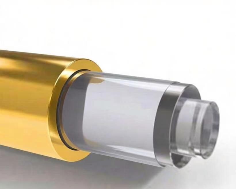

二、两种主流镀金工艺:原理+优劣势一次性说透
目前工业上主流的光纤镀金工艺只有两种——化学镀金和磁控溅射镀金,两者的核心区别的在于“金层怎么附着在光纤表面”,这也直接决定了后续的性能差异。
2.1化学镀金:低成本但短板明显,仅适用于普通场景
化学镀金的原理很简单:把光纤浸入含有金氰络合物和还原剂的镀液中,通过自催化氧化还原反应,让金离子在光纤表面还原沉积。
它的优势非常突出:设备简单、成本低(单根光纤仅5~8元),适合大批量生产,对于低温、无特殊要求的场景,能满足基本需求。但短板也同样致命,尤其不适合极端环境:
  • 附着力极差:金层与石英基底没有化学键合,全靠微弱的范德华力附着,很容易脱落;
  • 镀层不致密:针孔率超过1%,高温、腐蚀性环境中,这些针孔会成为介质渗透的“通道”;
  • 热稳定性差:石英和金的热膨胀系数差距极大,温度循环时会产生巨大热应力,直接导致金层起皮、剥落;
  • 有残留释气:镀液中的氯、硫、有机物等残留,在高真空环境下会释气,无法用于核聚变等超高真空场景。
2.2磁控溅射镀金:极端环境首选,性能拉满但成本偏高
磁控溅射镀金的工艺相对复杂:在高真空腔体中,用辉光放电产生的氩离子轰击金靶材,让金原子被“溅射”出来,以高速动能沉积在光纤表面。
虽然成本更高(单根光纤30~50元,设备投资200~400万元/台),但性能完全适配极端环境,核心优势有4点:
  • 附着力极强:高速金原子会嵌入石英表层2~5 nm,形成Au-Si-O非晶过渡层,结合力大幅提升;
  • 表面更洁净:氩离子轰击过程会同步清洁光纤表面,还能形成纳米级微坑,让金原子形成机械互锁,进一步加固;
  • 镀层致密无孔:针孔率低于0.01%,能有效阻挡气体、熔盐等介质渗透,抗腐蚀能力拉满;
  • 厚度可控:通过调节溅射功率和时间,可将金层厚度控制在0.1~5 μm,精度达±0.05 μm,适配不同场景需求。
