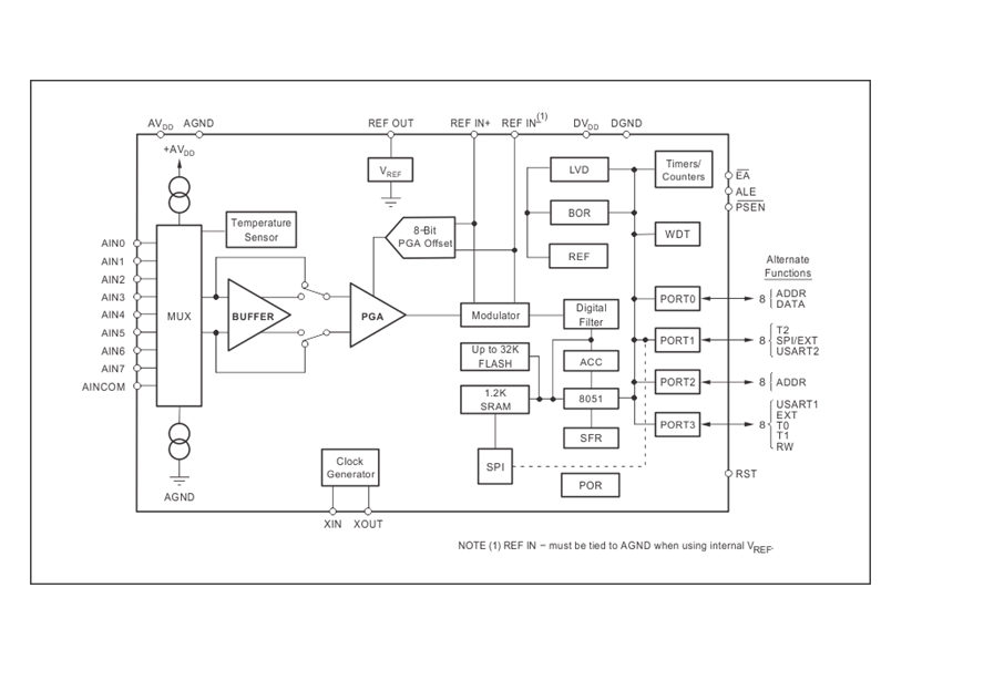

2 、MSC1210Y5的特性
MSC1210Y5是TQFP-64封装的低功耗完全集成混合信号IC,供电电压为2.7V-5.25V,它具有高精度的积分型模数转换器ADC错误Sinc3滤波器,具有24bit分辨率和24bit无遗漏码,且采样速率可调,在要求高精度的单周期转换时,ADC可以选择合适的滤波器、8路差分/单断通道、片内偏置/增益校正、偏置数模转换器,高达32KB的闪速数据存储器、3个16位定时器和2个完整的双向通用异步收发器。MSC1210Y5的引脚配置如图1所示,各引脚的功能说明如下:
采用MSC1210Y5实现灯船水文气象实测数据采集系统的设计与应用
XOUT:晶体振荡器引脚,用做晶体放大器的输出端。
XIN:晶体振荡器引脚,在使用外部时钟源来代替晶体振荡器时,XIN也可作为其输入端。
P3.0-P3.7:端口3是双向I/O口,具有复用功能。
DVDD:数字供电。
DGND:数字地。
RST:复位输入,若引脚上保持高电平达2条指令时钟周期,器件将复位。
AGND:模拟地。
AVDD:模拟供电。
AIN0-AIN5:模拟输出通道0-5。
AIN6,EXTD:模拟输入通道6,数字低电平检测输入;
AIN7,EXTA:模拟输入通道7,模拟低电平检测输入。
AINCOM:模拟单端输入的公共端。
REF IN-:负参考电压输入。
REF IN+:正参考电压输入。
P2.0-P2.7:端口2是双向I/O口,具有复用功能。
PSEN,OSCCLK,MODCLK:程序存储使能。与外部可选存储器相连,作为器件使能信号,PSEN可提供一低电平脉冲,在编程模式下,PSEN可与ALE一同用做输入,以确定编程模式是串行还是并行,在并行编程模式下保持为高,而在串行时为低,在不需使用外部程序存储器时,这一引脚也可选做晶体振荡器时钟,调整时钟输出,或直接输出高/低电平。
ALE:地址锁存使能,用于在访问外存时锁存地址的低位字节,ALE的发生频率为恒定值,等于晶体振荡器频率的1/2,并可用于外部定时或时钟,在访问外部数据存储器时将每次省去一个ALE脉冲,在编程模式下ALE用做输入,与PSEN共同用于确定编程模式是串行还是并行,在串行编程时,ALE保持为高,而在并行时则为低。
EA:外部器件访问使能,EA引脚必须由外部保持低电平,器件才能由起始地址0000H开始读取外部程序存储器。
P0.0-P0.7:端口0是双向I/O口,具有复用功能。
P1.0-P1.7:端口1是双向I/O口,具有复用功能。
