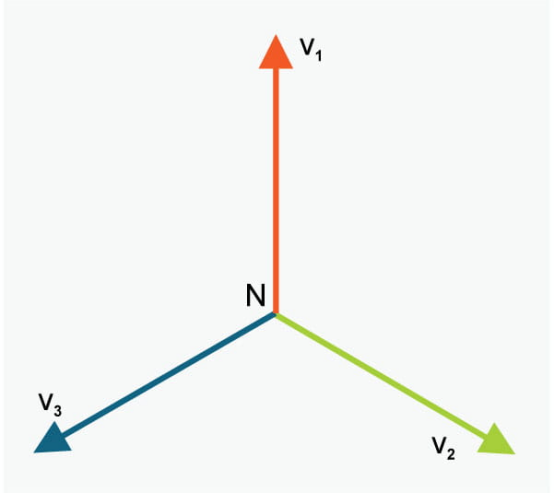

相量图用于表示两个或多个向量之间的幅值和方向关系。由于其能够高效地传达幅值和相位信息,相量图在三相电力系统分析中广受欢迎并得到广泛应用。

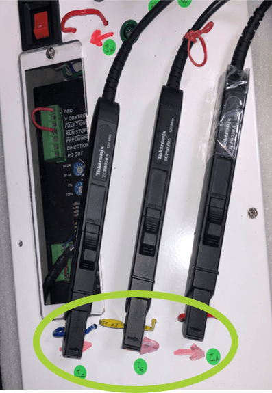

相量图提供了一种快速的方法,可确保您的探头方向正确。在三相系统上进行测量设置可能颇具挑战性。三个或更多电压探头必须以正确的极性连接。同样,三个或更多电流探头也必须连接,并且箭头指向负载。难点在于确定正确的极性,而非电流探头本身。钳形电流探头操作简便,只需将导线放入钳口并完全闭合即可。导线无需居中于开口处,即使以一定角度穿过也无妨。
电机负载具有感性,因此在相量图中,电压矢量应领先于电流矢量。如果相量图显示电流矢量领先,则建议检查测试装置的接线。这种情况通常是由于电流钳接反所致。
电流探头以反向连接。请注意,电流矢量领先于相应的电压矢量
通过反转电流探头的方向,连接问题已得到解决。请注意,此时电流矢量滞后于相应的电压矢量,这表明电流探头的方向正确。

在平衡的三相系统中,三个电压矢量彼此之间的夹角名义上为120度。在平衡系统中,若各相负载完全相同,则电流矢量之间也呈120度夹角。在这种平衡系统中,任意时刻的线电流之和均为零,线间电压之和同样为零。
但实际系统的表现并不像教科书中的理想系统。三相负载阻抗的差异会导致不平衡现象。这种不平衡可能表现为向量长度不同,以及电压向量与电流向量之间角度的差异。
相量图非常适合用于观察感性或容性负载的影响。对于纯阻性负载,电压与电流将同相,即电压与电流之间不存在相位差。然而,由于电机本质上具有感性特征,电流矢量总是滞后于相应的电压矢量。为了实现良好的电机驱动设计,此相位角应保持在电压和电流相量之间的最小值。
