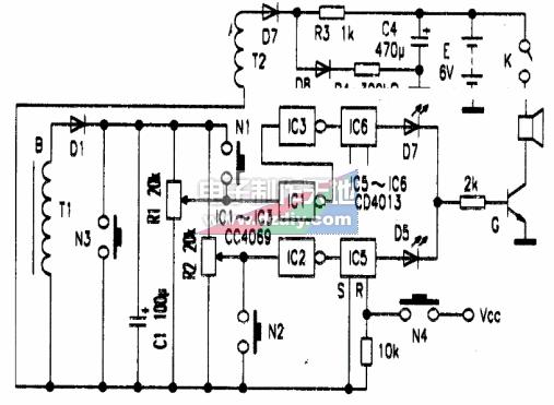

下面是笔者为鱼塘设计的增氧机报警器。它可以对鱼塘停电、电机烧毁、缺桐、超负载运行、电机与水轮脱轴空转的几种情况进行监视报警,提示用户检查。本装置非常省电,可长期连续工作,可靠性很高。
电路图见附图,A、B是增氧机电机三相电中的两相,T1、T2是绕在外面的两个电流检测线圈。正常供电时。T1、T2向Dl、D7、C1、C4组成的整流滤波电路供电。在滤波电容上可维持一定电压。R1、R2为两只电位器,R1对缺相、超载、局部短路、电机烧毁进行报警控制,正常工作时R1触头位置的电位略低于IC1的翻转电压,IC1输出高电平,IC3输出低点平。R2电位器触头电位略高于IC2的翻转电压。
同样输出低电平。当超载、局部短路情况出现并且未缺相时,C1滤波输出电压升高,IC1翻转。报警器得电报警并锁定,D7发光指永。
当缺相运行时,若缺相的不是该相,由于总电流增大,C1滤波电压升高,IC1翻转触发报警电路。若缺相的是该相,C1电容电压为0V.It2翻转向报警部分输出触发电平,发出报警,电机烧毁的情况下C1电容将失电或电压较高,同样ICI或IC2将翻转触发报警电路,在实际使用申,这种故障在出现前已经表现出前面的某一现象。此种情况出现较少。
R2除对上面的情况进行报警外。还对增氧机脱轴式的轻负载、停电情况进行报警。这是内陆池养最易出事故的情况。正常时调整R2使IC2输入端电压略高于IC2翻转电压。当脱轴情况出现时由于负载大幅减轻。C1滤波电压下降。IC2输入端低于触发电压,IC2立刻翻转,D5发出指永报警触发并自锁;在停电的情况下IC2输入由高电平变为低电平,同样使输出报警。
N1、N2、N3为三只按钮开关。
每次打开增氧机时分别按下N1、N2、N3检查报警部分是否报警,对电路进行简单的安全检查,确定各部分是否正常。 IC5、IC6为两个单稳态触发器,当报警情况出现时可快速告知用户故障类型,及时排除。当不能正常复位时,按下N4按钮让CC4013两个触发器复位。
电源E为6V小蓄电池,正常工作时D7可向电路提供数毫安电流补充电路的静态电流消耗。IC1~IC3为一块六反向器 CC4069,IC5、IC6为一块双D触发器CC4013,D端按电源正极。
R、S接地。2.8kW电机T1绕250匝,T2绕600匝。
