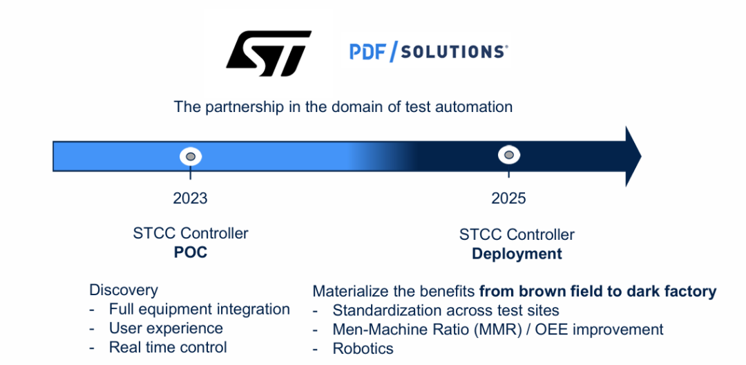

演讲中,Massimo Longaretti 回顾了 ST 与普迪飞在测试自动化领域的紧密合作:
  • 2023 年:完成 STCC 测试单元控制器概念验证(POC)。
  • 2025 年:实现测试单元控制器全面部署,落地全设备集成、实时控制与用户体验优化。
面向存量产线(Brown Field)转型痛点,演讲明确了测试单元自动化的核心目标:跨测试站点方案标准化、提升人机配比(MMR)与设备综合效率(OEE)、全面赋能机器人应用,最终构建全自动化黑灯工厂。同时梳理出影响人机配比的关键环节:物料搬运、设备调试、机台辅助、复测 / 返工、测试后质量管控,直指自动化升级核心突破口。

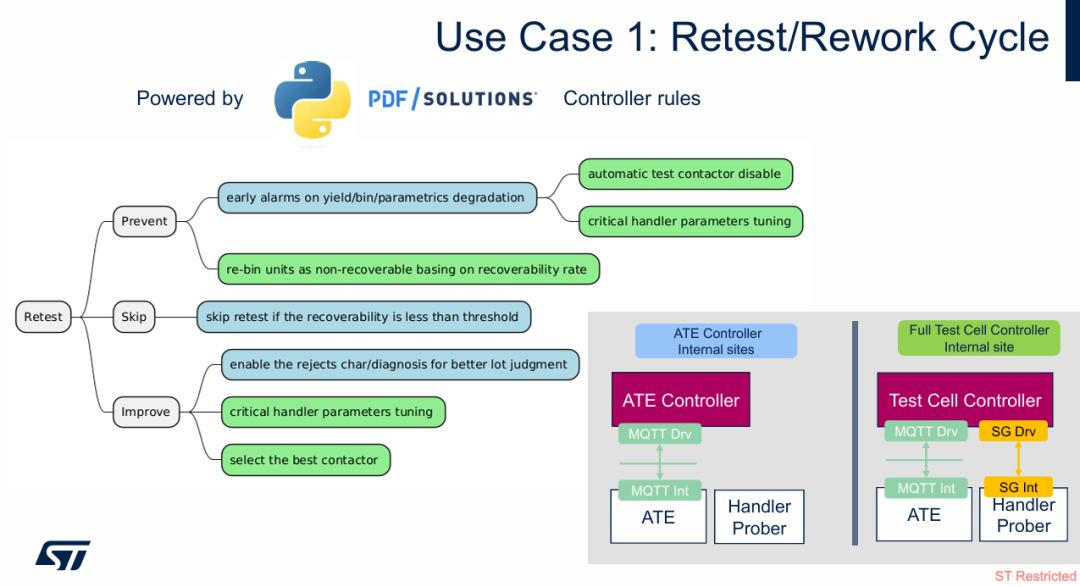

1
复测 / 返工流程优化
通过控制器规则实现:自动禁用异常测试触点、良率衰退提前预警、按可修复性自动重分类、低修复率批次自动跳过复测,大幅减少无效测试,提升数据质量与生产效率。

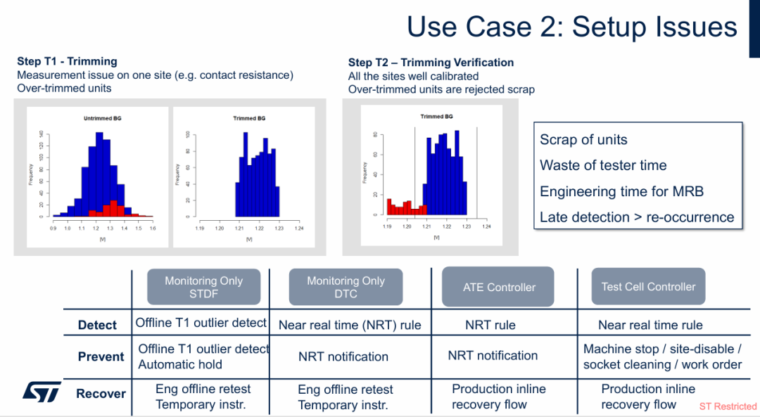

2
设备调试问题智能处理
实时检测接触电阻等异常,支持机台暂停、异常工位禁用、自动治具清洁等即时动作,提前拦截不良品,避免报废、工时浪费与问题重复发生。

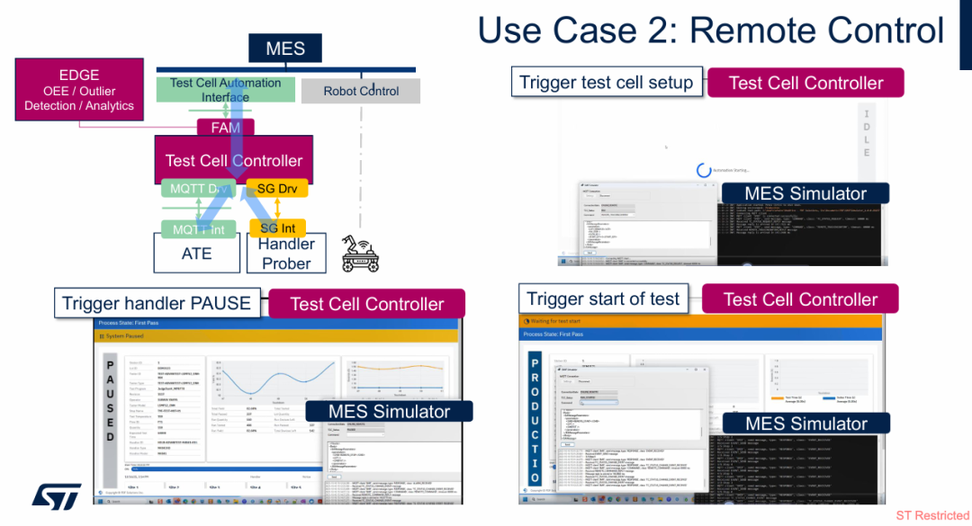

3
MES 远程集中控制
依托普迪飞工厂自动化模块(FAM),实现 MES 直接下发指令,测试单元控制器协同调度测试机与分拣机,完成远程启停、自动调试,彻底摆脱现场人工依赖,为黑灯工厂奠定核心基础。
