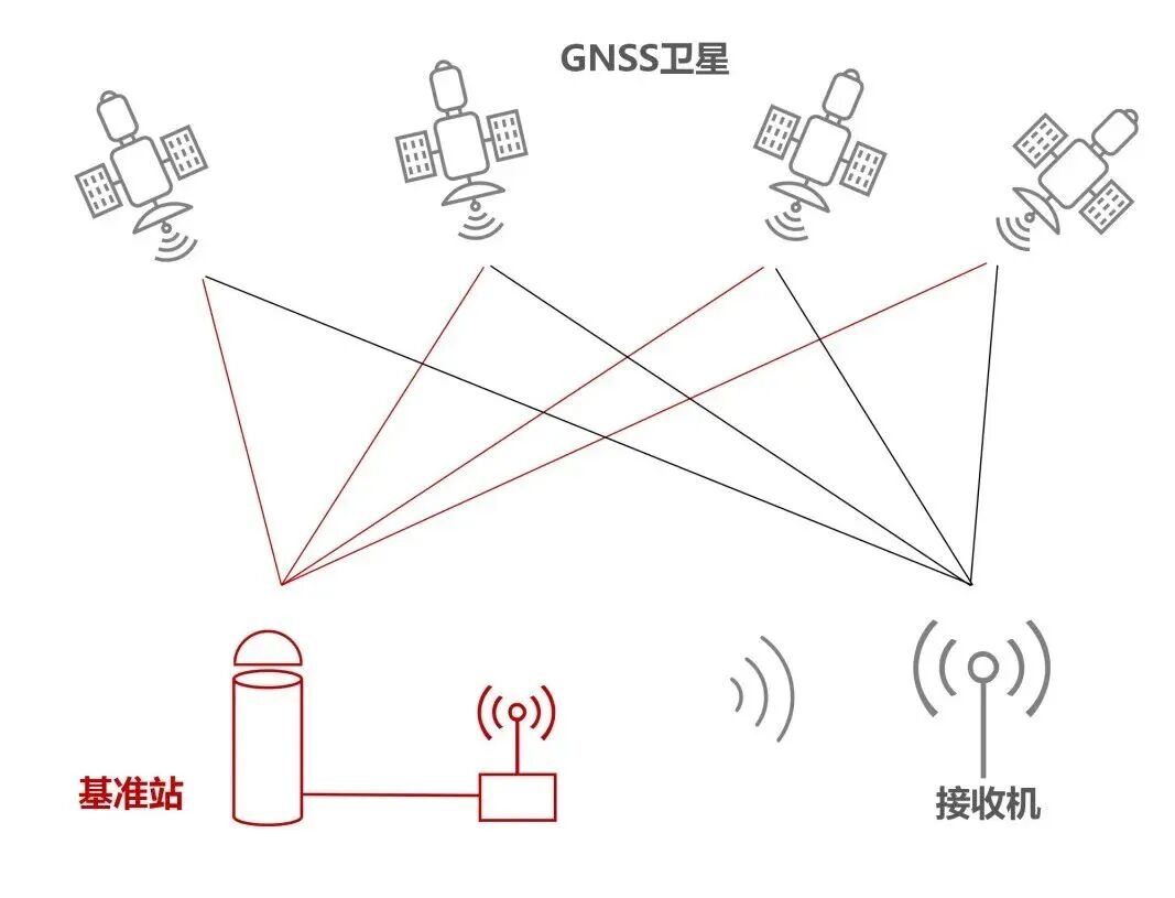

RTK,全称叫做实时差分定位(Real-Time Kinematic)。它是通过设立一个或多个已知坐标的基准站,对GNSS的精度进行增强。
RTK工作时,基准站会向移动接收机实时播发载波相位观测值的数据(改正数)。移动接收机利用这些数据,结合自身观测的载波相位数据,实时解算出高精度相对位置,精度可以达到厘米级。
RTK原理
简单来说,RTK就是通过一把刻度更细的标准尺,实时计算终端和基站的距离,并告诉你当前位置。
RTK这种采用区域基准站观测值进行信息校准的技术,行业有个专门的叫法——观测域(Observation Space Representation,OSR)校正。

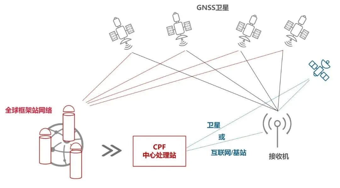

PPP,全称叫做精密单点定位(Precise Point Positioning)。
它不是通过计算相对距离,而是通过数学建模分析过程中的每一项误差,修正每一项误差源来提高定位精度。
通过几百个全球框架站,汇总到中心处理站(CPF)来建模修正精密卫星轨道、卫星钟差等误差源。
PPP原理
PPP工作时,地面用户设备(接收机)会通过互联网或卫星链路播发从CPF获取这些数据,然后,接收机通过内部算法,将得到的实时误差数据用于修正观测值,获得分米级精度的定位结果。
如果说RTK是一把精确的尺,那么PPP就是一个指南针,通过修正自身的误差源,达到更高精度。
PPP这种通过状态空间而非观测值进行精确误差消除的技术,行业也有专门叫法,叫做空间状态域(State Space Representation,SSR)校正。

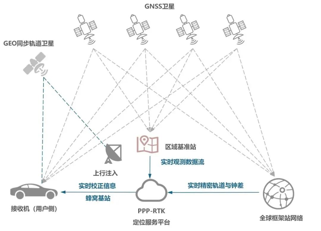

02PPP-RTK
PPP-RTK,是将PPP和RTK技术进行深度融合形成的技术,由德国GEO++公司的Wübbena博士团队于2005年首次正式提出。
PPP-RTK既利用了PPP全球基准网提供的卫星钟差、卫星轨道误差解算结果,具备了广域覆盖能力,也基于RTK的区域基准站,对电离层误差、对流层误差等区域性误差进行了分析。
PPP-RTK原理
针对卫星,PPP-RTK将轨道误差和钟差精确到2厘米。针对电离层,PPP-RTK实时构建了电离层地图(类似给大气层做了CT扫描),掌握VTEC(垂直总电子含量)/STEC(斜向总电子含量)数据。针对对流层,PPP-RTK建立了三维大气延迟模型,掌握GRID ZTD(格网天顶对流层总延迟)数据。多管齐下,可能影响定位结果的误差因素被逐一剥离、校准与补偿,定位精度明显提升。

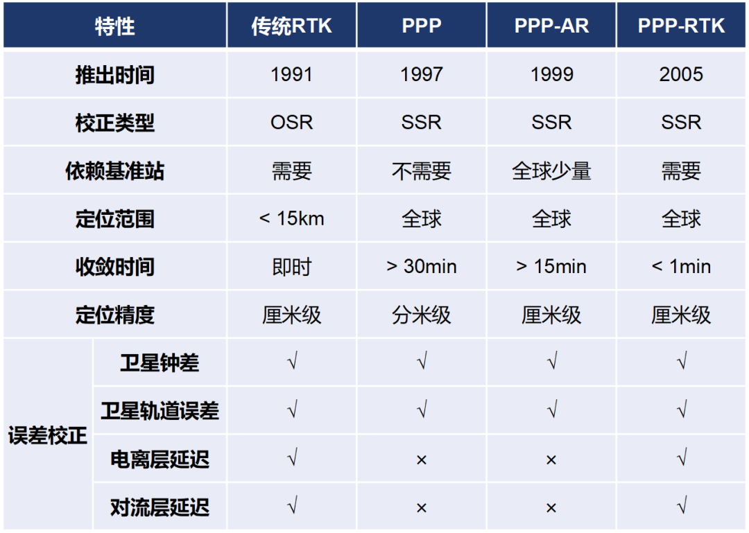

通过下面这个表格,我们可以更清晰看出这几项技术之间的区别:
高精度定位技术对比
