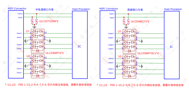

MIPI 屏保护:按传输速率分级适配,低速/中速 MIPI屏选用ULC3304P10;高速(2.5Gbit/s)MIPI屏则必须使用极致超低电容方案ULC0342C13,其0.13pF 的寄生电容是上海雷卯电子验证的、应对极速串行显示的行业标配,确保高速显示信号无损耗传输。
