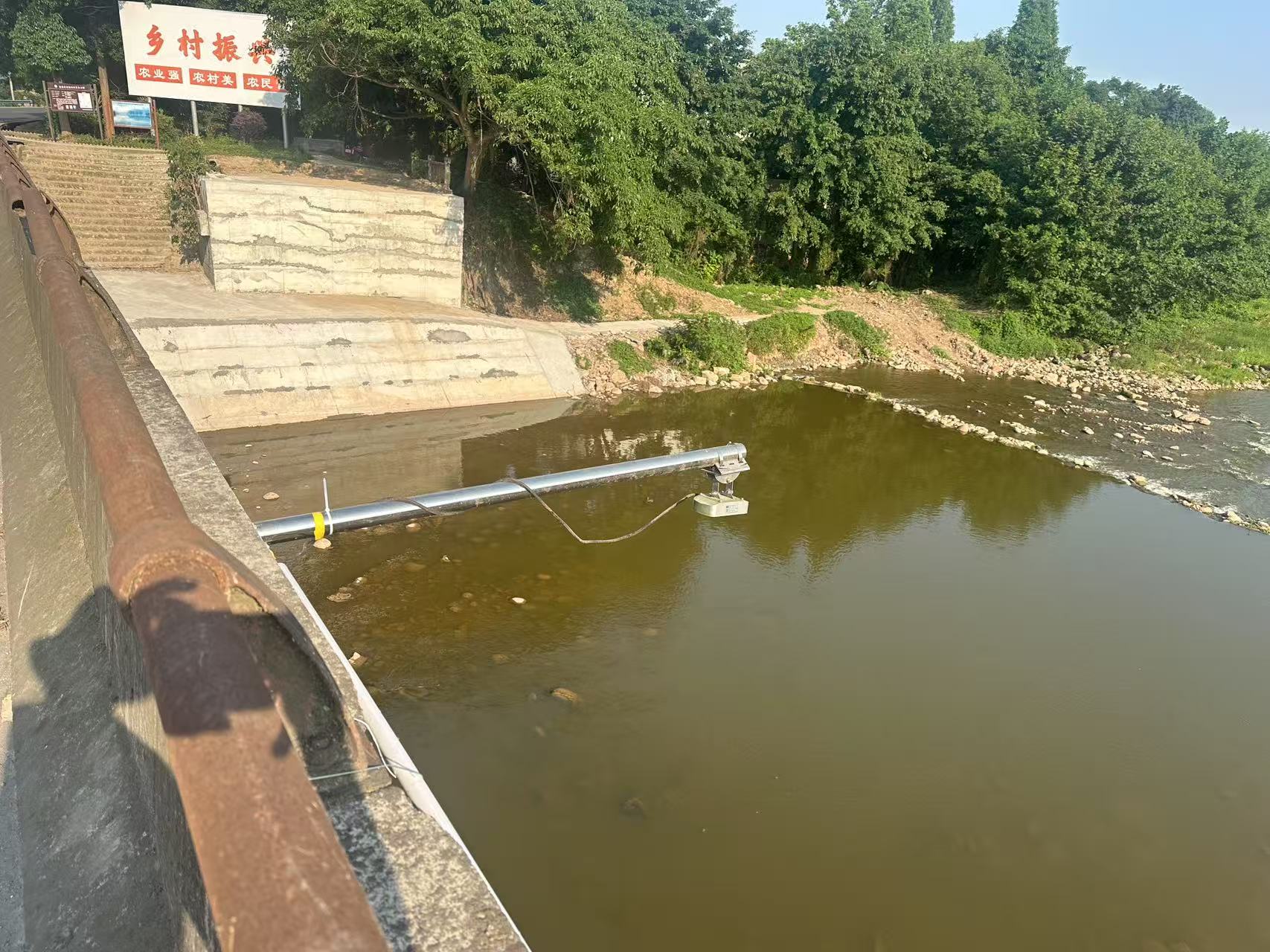

雷达流速仪的非接触式监测模式彻底解决传统接触式流速仪易受泥沙堵塞、水草缠绕的问题,使得设备的维护周期大幅延长,维护成本显著降低。水利工程技术人员通过对比试验发现,与转子式流速仪、超声波流速仪相比,雷达流速仪的监测过程不受水体含沙量、漂浮物的影响,在洪水期等高含沙水流条件下仍能保持稳定的监测状态。设备的安装调试流程简便,无需进行水下施工,仅需将设备固定在预设支架上并调整监测角度即可投入使用,大幅缩短项目的建设周期。
