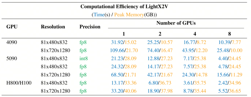

LightX2V与模型协同设计,支持低资源部署:
LightX2V是商汤开源的行业首个能够达到实时视频生成的推理框架。在模型和系统设计之初,就让它们融入低比特量化感知训练、稀疏注意力等原生优化,配合自研“SPARSE+NVFP4+低比特通信”高效注意力算子,模型训练完成后可直接低资源部署。
从测试数据来看,在不同GPU硬件环境下,LightX2V均能实现SekoTalk 的高效推理,为不同场景的落地提供灵活支撑。

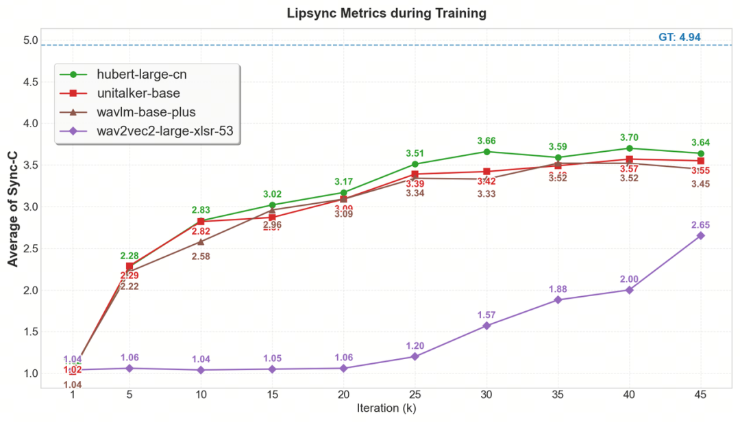

多语言高效同步:在2D数字人生成领域,一些工作沿用了早期的wav2vec2系列的预训练语音编码器来驱动角色。商汤团队根据在3D数字人语音驱动(UniTalker)中积累的算法经验,发现语音编码器的选择对于数字人驱动效果有极大影响。
为此,研究团队探究了包含wav2vec2,hubert,wavlm,whisper等多种语音编码器在2D数字人驱动中的性能表现,发现如果沿用wav2vec2系列的语音编码器,即使是多语言预训练的wav2vec2-large-xlsr-53,在英语口型驱动和多语言泛化性上的定量指标中也落后其他编码器。
通过细致的消融实验,SekoTalk使用了探究中表现最好的音频编码器,通过规模化的训练,SekoTalk在中英文、多种小语种、日常讲话、说唱等场景中上均取得了准确的驱动效果。

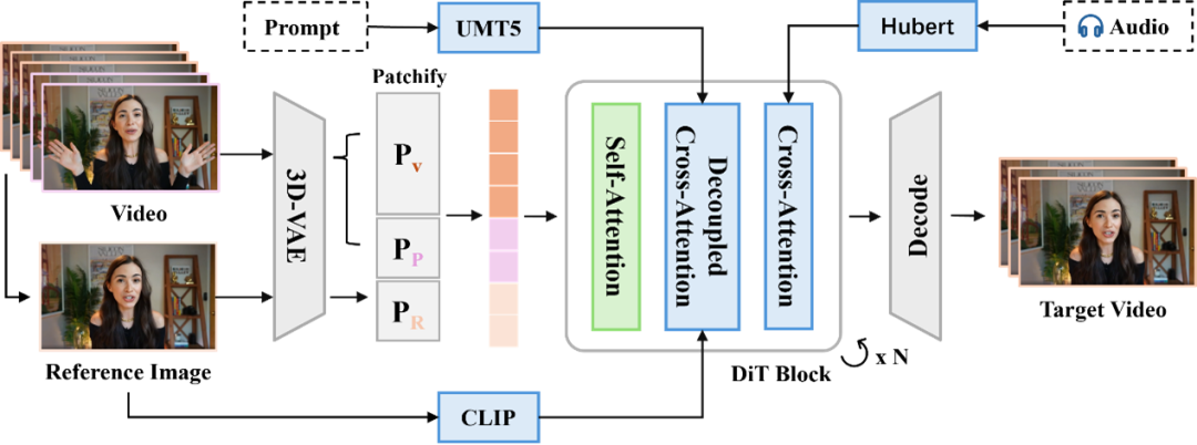

音视频帧率解耦,杜绝细节丢失:主流视频生成模型采用了“1+4N”时序压缩机制,为实现与与视频帧的严格同步,SekoTalk对音频处理分支进行了精细优化。它创新地将视频帧率(16-25fps)与语音特征帧率(50fps)解耦,避免了传统下采样放到带来的口型细节丢失,使得音频可以和任意帧率的视频在时序上对齐,保证音频与画面的高质量同步。
可支持中文/法语/日语/葡萄牙语/韩语等多语种语音驱动
多人场景高度可控:借助良好的模型泛化能力和创新的掩码注意力机制(Attention Mask),SekoTalk可在多人对话场景中,独立、精准地控制每个角色的口型与动作,输出自然流畅的群组互动效果,拓展了技术的适用场景和应用潜力。
高效能、低成本的语音模块:类似文生视频中常常借助文本条件的Classifier-Free Guidance(CFG)来提升视频生成质量,在数字人生成领域中,以往工作也借助这一做法,使用语音条件的CFG来提升口型驱动的准确性,然而这相比于单独文本条件生成视频又多出了50%的计算开销。另一方面,类似于文本条件的CFG通常伴随着生成画面过饱和的问题,语音条件的CFG在提升口型驱动准确性的同时,通常也带来夸张不自然的人脸画面。商汤团队认为,通过更好的语音注入模块的设计,可以更本质地解决这一问题。结合DiT的设计经验,研究团队在语音模块中也引入了Adaptive Layer Normalization(AdaLN),并且使用可学习参数的注入方式代替了Linear Projection,在保持表现力的前提下降低了计算开销。经过这些改进,SekoTalk模型无需借助语音条件的CFG,就可以达到准确的嘴形驱动。这一改进不仅降低了计算开销,同时也避免了语音条件的CFG带来的口型准确性和脸部画面自然性之间的取舍。
