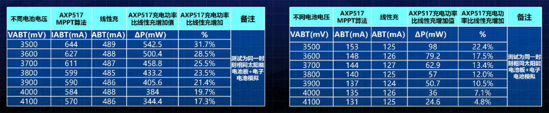

AXP517电源管理芯片与全志视觉平台的协同效能,在实际测试中得到充分验证。在模拟典型应用场景中,搭载MPPT算法的AXP517可实现更高的充电效率。以6000mAh电池为例,在5W太阳能电池板供电条件下,AXP517可提供约600mA的充电电流,使电池在10小时左右从0%充至约90%;相比之下,传统线性充电方案的电流约为485mA,充满同等电量需约12.3小时,能效提升显著。
