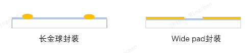

在传统的“长金球”封装方案中,金球呈非平面凸起结构,对Bonding压力极为敏感:压力不足时,导电颗粒难以刺穿氧化层,导致连接不充分;压力过大时,颗粒又易被挤入周围凹陷区,造成局部堆积与边缘空缺。这种非线性响应使有效接触面积不稳定,引发寄生电容剧烈波动,芯片与天线间的阻抗匹配不稳定,标签读取性能随设备状态起伏,批次间差异明显,一致性难以控制。
封装工艺的演进
现阶段大规模应用的Wide Pad 封装方案采用了大pad的平面结构方案设计,显著提升了导电颗粒接触的稳定性。在不同Bonding压力下,有效颗粒数量基本保持一致,寄生电容波动极小,大幅降低了对标签厂Bonding工艺的依赖,减小了一致性控制难度。

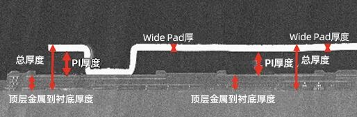

为了解决一致性的问题,平头哥封装工艺团队对问题样品进行磨片分析,最终发现问题关键所在----芯片封装环节的PI厚度(即芯片Wide Pad与衬底之间的绝缘性聚合物的厚度)。
Wide Pad封装

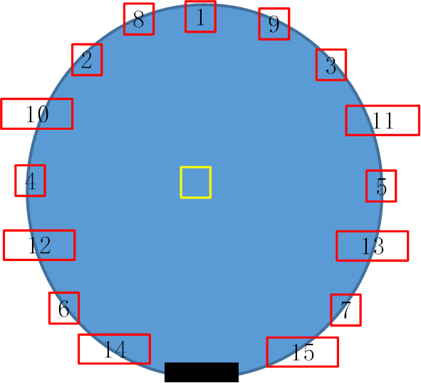

在常规封装加工中,通常采用“摊煎饼”方案做PI涂布,如果Wafer中心和边缘的PI厚度均匀性控制不佳,容易导致寄生电容出现离散性问题。由于常规芯片尺寸通常较大,一般只会对Wafer边缘5mm处芯片做PI厚度和均匀性侦测,国际主流芯片也一直沿用该类标准。
Wafer侦测示意

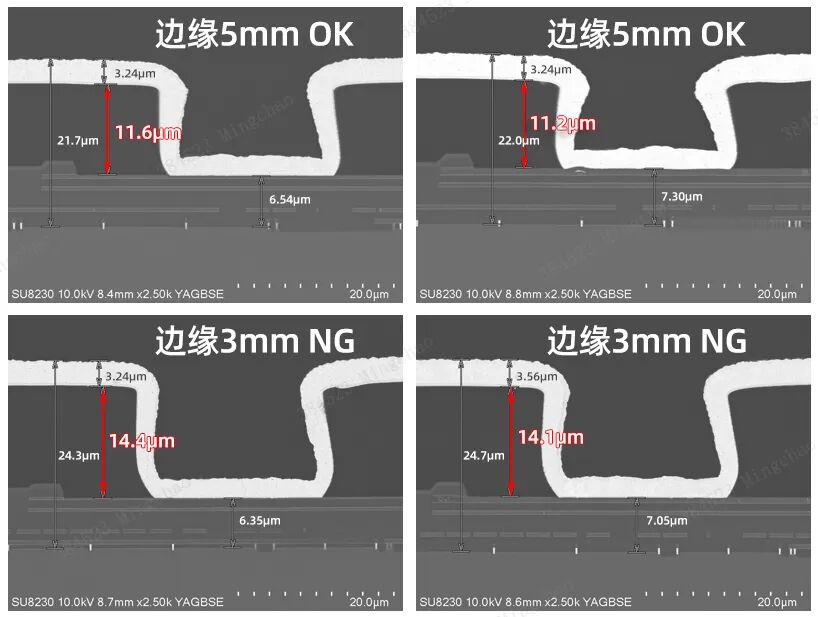

但由于RFID芯片尺寸远远小于其他常规芯片,在Wafer上排布极为密集——即使在距离边缘5mm的区域之外,仍有10圈以上多达数万颗芯片未被纳入常规检测范围。当我们按照行业惯例,仅在距Wafer边缘5mm处取样检测PI厚度时,结果均满足±20%的公差要求(即10μm±2μm);但当检测位置进一步向外调整到距边缘3mm处时,部分区域的PI厚度偏差超过公差40%以上,且膜层均匀性也明显超标。
如下图所示,同一个Wafer的边缘5mm处样品PI厚度均在12μm以内,而边缘3mm处样品厚度为14.4μm和14.1μm,超标40%以上。
边缘5mm VS 边缘3mm 的PI厚度检测对比
定位到问题根源后,平头哥技术团队联合封装合作伙伴,围绕超高频RFID电子标签芯片的特殊尺寸与性能需求,从材料选择、结构设计、工艺控制到测试标准,开展全链条协同优化,对PI涂布工艺进行了系统性重构,并提出改善PI层厚度的两项关键改进措施:
优化涂布工艺参数:通过调整旋涂转速与成膜时间,有效抑制边缘堆积效应,显著改善PI膜在晶圆边缘区域的厚度分布;
创新前处理流程:在涂布前增强Plasma蚀刻强度,并引入Prewet(预润湿)工艺,提升PI溶液在晶圆边缘的铺展均匀度,进而改善边缘PI层均匀性;
经过多轮工艺调试与验证,在距Wafer边缘2mm至4mm的关键区域的密集采样表明,羽阵611的PI膜厚度稳定控制在10μm±2μm(即±20%)以内,膜厚均匀性问题得到有效解决,避免了由PI波动引发的寄生电容离散问题。相应地,羽阵系列的标签灵敏度一致性全面达到±1.5dBm,不仅满足了高可靠性应用需求,更树立了超高频RFID芯片封装工艺的新标杆,为大规模部署下的标签性能一致性奠定了坚实基础。
