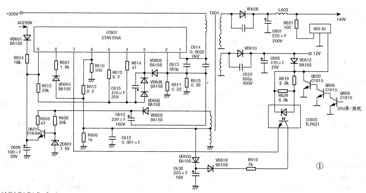

故障检修:一台创维2989彩电,收看半个小时后自动关机,重新开机即可,但故障又现,无规律性。
分析检修:拆开机盖,监测+B电压在自动关机之前,未见有升高现象,排除了主电压过高保护的可能性。仔细观察,自动关机前图像无异常现象。
怀疑行负载过重,监N+B电流也无过流情况,该机电源厚膜块采用STR6709A,如图1所示。
首先怀疑IC601热稳定性不良,换新后,开机1小时不关机,以为故障排除,遂交付用户使用。到了晚上,用户来电说故障同以前一样,而且越来越频繁。
登门后,检查电源初级各元件,并无异常,将该部分的电解电容全部换新,故障照旧。为了区分故障,在开机未出现故障时,按待机键,电压由139V降为89V,但故障出现时,次级无输出电压。为区分是初级还是次级故障,将光耦的c、e极短接,仍出现自动关机故障,怀疑光耦软性击穿,换光耦IC603后故障不变,看来故障应该在次级,最有可能是稳压块不良。
索性从工具包里取一块SE140代换IC602,换后试机两小时故障均未现,将拆下的HG140与正常的SE140对比检测,没有发现异常。怀疑HG140热稳定性不良。过了两天,电话回访用户,电视机工作正常。过了1个月后再次回访用户,电视机工作仍正常。稳压块不良通常会引起+B电压升高或降低,而本例故障却引起整个电源无输出,其中原委还有待各位探讨。
【提示】SE140与HG140内部电路与功能一样,只不过前者为SANKEN公司生产,后者系国产。
