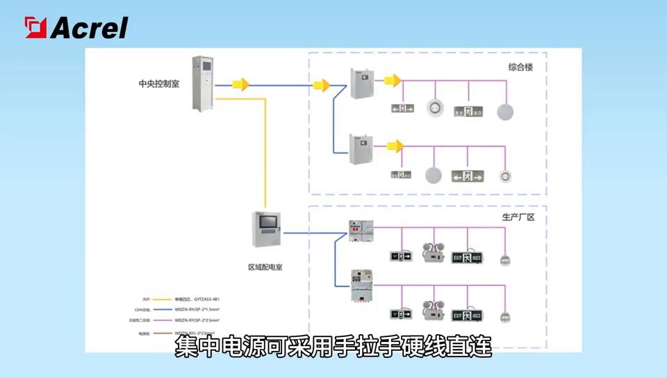

方案二,针对面积较大的化工园区,可采用主从机组网方案。距离中央控制室较远的生产厂区,可在区域配电室内设置应急照明控制器分机。综合楼等距中央控制室距离较近,集中电源可采用手拉手硬线直连,接入中央控制室的应急照明控制器。

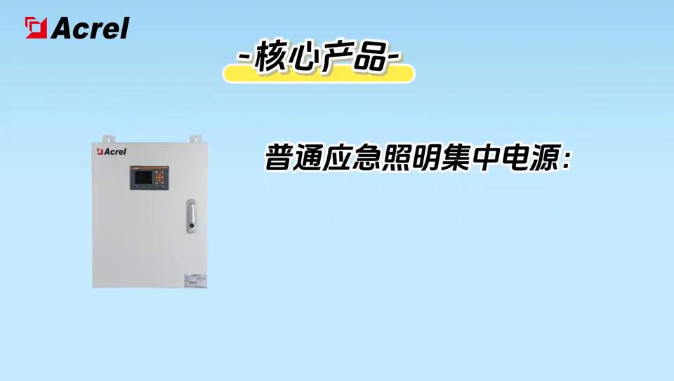

普通应急照明集中电源:体量小巧,厚度薄,IP65防护等级,扩展接口丰富。
