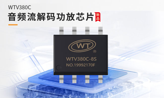

作为深耕音频领域多年的语音IC厂家,广州唯创电子精准洞察上述痛点,推出WTV380C这颗革命性的音频放大芯片。其核心创新在于将三大关键模块无缝集成于单芯片之中。

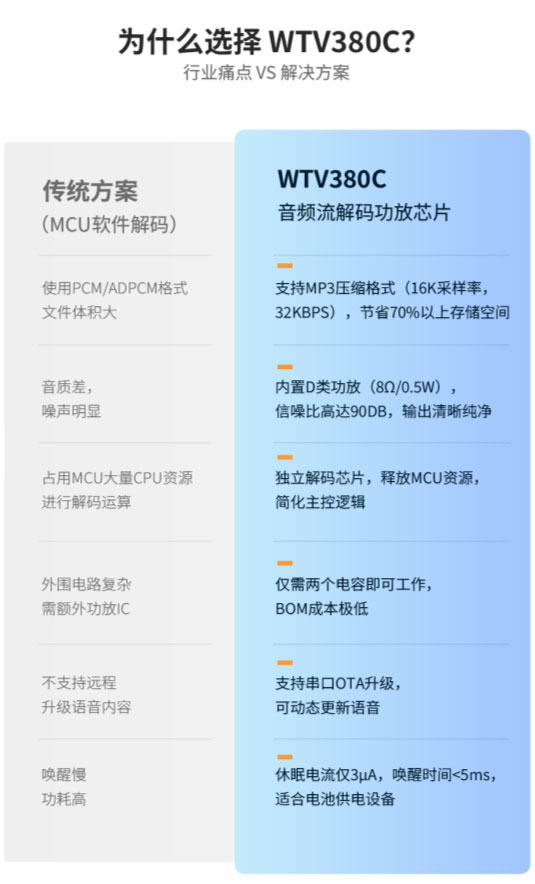

独立MP3解码引擎是芯片的“大脑”。它支持主流MP3音频格式,通过先进的压缩算法,可在保证音质的前提下将音频文件体积缩减70%以上。这意味着,同等存储空间下可容纳超过传统方案3倍的语音内容,为多语言包、情景化提示等丰富功能奠定了基础。
最高32M内置Flash存储构成了芯片的“记忆体”。这一集成设计彻底告别了外挂存储芯片的时代,不仅节省了约35%的PCB面积,更因减少了外部连接而显著提升了数据读取的稳定性与抗干扰能力。
高效D类功放模块则是芯片的“喉舌”。其输出信噪比高达90dB,总谐波失真低于0.1%,确保了从轻声提示到响亮警报等各种音量下的音质纯净。配合其高达85%的转换效率,在提供充沛驱动力的同时,将功耗控制在极低水平。
03 技术优势:为MCU彻底“减负”的智能设计
WTV380C最受工程师青睐的特性,莫过于其完全独立的解码播放能力。芯片采用主机控制、从机执行的架构,主控MCU仅需通过UART发送经过CRC32校验的简单指令,即可触发芯片内部完整的音频处理流水线。
这一设计将MCU从繁重的音频解码任务中彻底解放,使其能够专注于设备的核心逻辑与实时响应。在实际测试中,采用WTV380C方案后,主控MCU的CPU占用率平均下降超过60%,系统整体响应速度提升显著。
超低功耗管理系统是另一大亮点。芯片具备多级功耗模式,在休眠状态下功耗低于3μA,堪比一枚纽扣电池的自放电水平。当需要播放语音时,芯片可在毫秒级时间内唤醒并完成解码播放,随后自动返回低功耗状态。这种“即用即醒”的特性,使智能门锁、便携设备等电池供电产品的续航时间得以延长30%-50%。
OTA远程升级支持则为产品赋予了持续进化的能力。制造商可通过无线方式向已部署的设备推送新的语音包、更新提示内容甚至切换播放语言,无需返厂即可实现功能迭代。这不仅大幅降低了售后维护成本,更使产品能够灵活适应全球不同市场的需求。

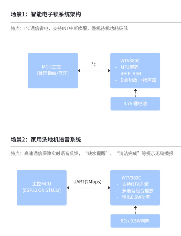

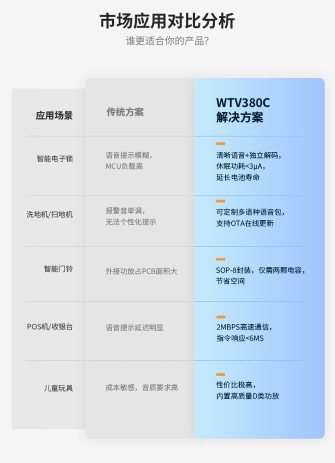

智能门锁与安防领域,WTV380C的价值体现得淋漓尽致。其SOP-8的小封装完美适应了门锁内部紧凑的空间布局,独立解码特性确保了在验证指纹、识别卡片的关键时刻,语音提示播放绝不卡顿。超低功耗特性更直接转化为产品的核心竞争力——使电池续航轻松突破12个月,彻底解决了用户的频繁换电烦恼。
对于智能家电与清洁设备,芯片则带来了体验的全面升级。洗地机、扫地机器人可凭借内置的32M存储空间,搭载多套语音提示方案,在清洁、充电、故障等不同场景下播放差异化的温馨语音。OTA功能允许厂商在节日期间推送限定版语音包,增强用户互动与品牌亲和力。
在各类IoT与工业设备中,WTV380C展现了卓越的适应性。无论是共享设备的状态提示、医疗仪器的操作引导,还是工业控制器的工作状态播报,芯片的高信噪比输出确保语音在嘈杂环境中依然清晰可辨。其宽电压输入范围与强大的抗电磁干扰能力,更能满足严苛工业环境下的稳定工作要求。

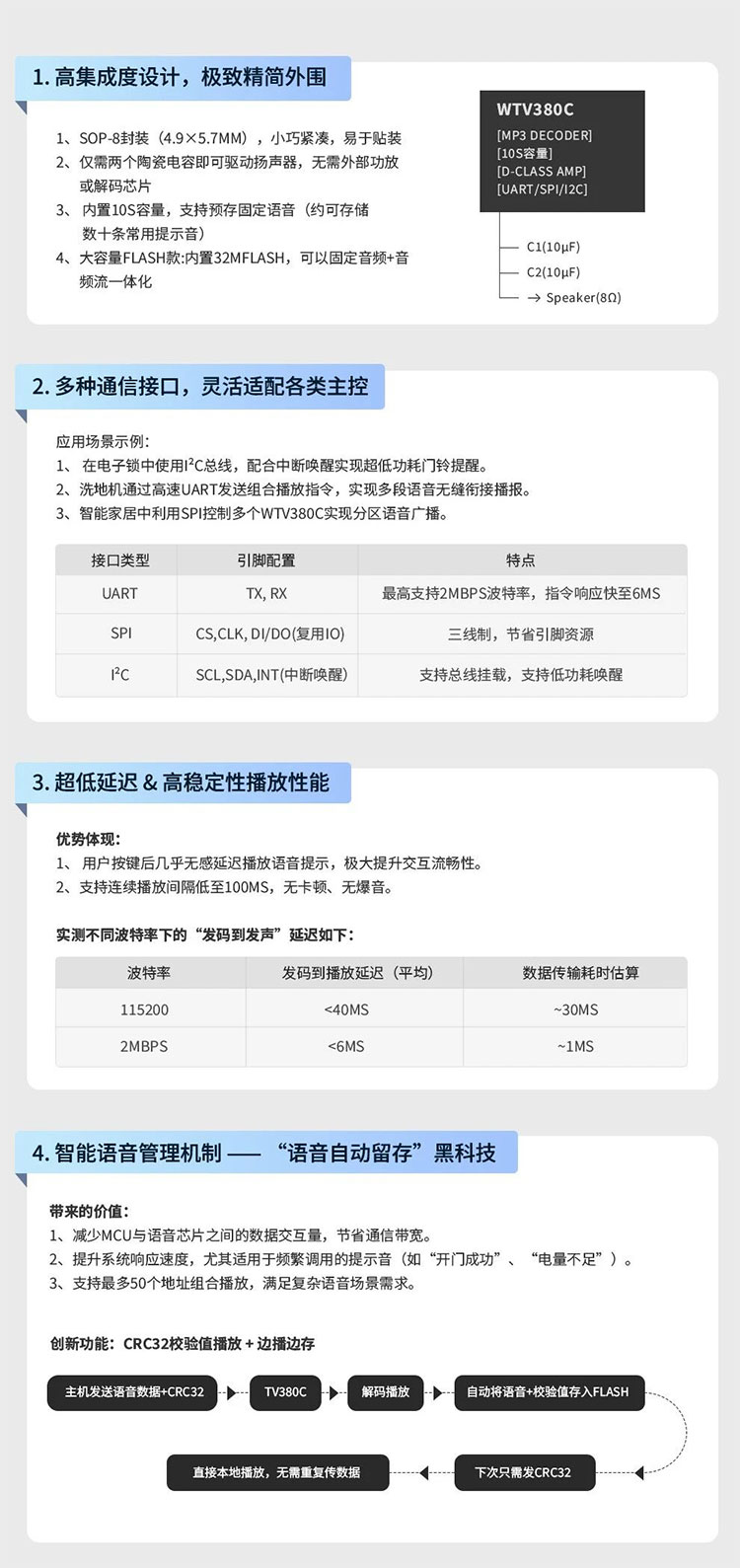

WTV380C的极简外围电路设计,将产品开发难度降至新低。芯片正常工作仅需配备少数几个滤波电容与一个扬声器,参考电路原理图清晰明了,工程师可在1-2天内完成音频部分的硬件设计。
这种高度集成化带来的直接好处是BOM成本的大幅优化。相较于传统多芯片方案,WTV380C可减少约5-8个外围元件,整体音频模块成本下降约40%。更少的元件也意味着更高的量产一致性与更低的故障率,为产品可靠性提供了坚实保障。
广州唯创电子作为专业的语音IC厂家,还为开发者提供了完整的软硬件支持套件,包括评估板、驱动程序、配置工具及详尽的开发文档。即使是没有音频设计经验的团队,也能在2-3周内完成产品从原型到量产的完整开发流程。
