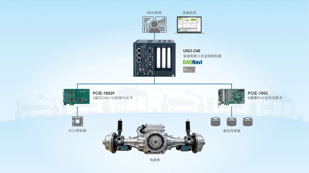

为实现对微弱振动信号的“零遗漏”采集与分析,研华为该重汽集团打造了一套以“边缘计算+数据采集+智能算法”为一体的NVH下线质量检测系统。该系统基于声振纹多域采集分析技术,聚焦噪声、振动、声振粗糙度三大核心指标,通过精准采集噪声振动数据,进行时域、频域、声品质等多域特征提取,以及人工智能的故障诊断模型,快速定位产品异常,自动判定合格与否。
解决方案
传感层:部署高灵敏度加速度传感器(100mV/g,频响0.5–10kHz),覆盖电驱桥关键测点,精准捕捉微弱振动特征。
采集层:采用UNO-348紧凑型无风扇边缘控制器作为主控平台,集成PCIE-1803动态信号采集卡(8通道、24位、128ks/s采样率)与PCI-1682F双端口CAN FD通讯卡,确保高速、高保真数据采集与设备实时通信
分析层:依托DAQNavi开发平台,结合行业伙伴算法模型,实现时域、频域、阶次谱、声品质等多维特征提取,结合二维 / 三维频谱分析、阶次谱分析等深度数据处理技术,自动识别产品合格状态(OK/TBD/NG)。同时,系统具备故障限值自学习功能,可动态优化判级标准,提升不同故障类型的识别准确率。
