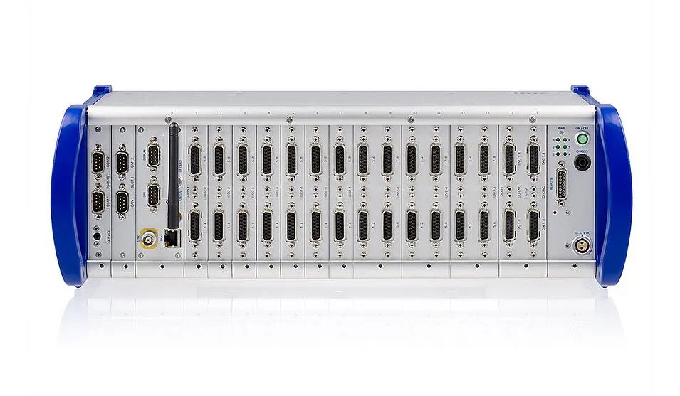

imc的优势在于——不只是提供单一设备,而是打造“从采集、分析到数据导出”的闭环方案,核心由imc CRONOScompact多通道一体型数采设备和imc STUDIO+WAVE组成,适配GVT测试的每一个环节。
硬件核心
多通道一体型数采
imc CRONOScompact采用模块化设计,可根据测试需求自由搭配模块:
imc CRONOScompact
系统总采样率:400kS/s
工作温度范围:-40°C ~ 85°C
通道规模:支持从数通道到上百通道同步采集,设备级联可扩展至上千通道
兼容信号类型:电压、电流、温度(热电偶 / RTD)、应变片及振动信号,内置信号调理功能

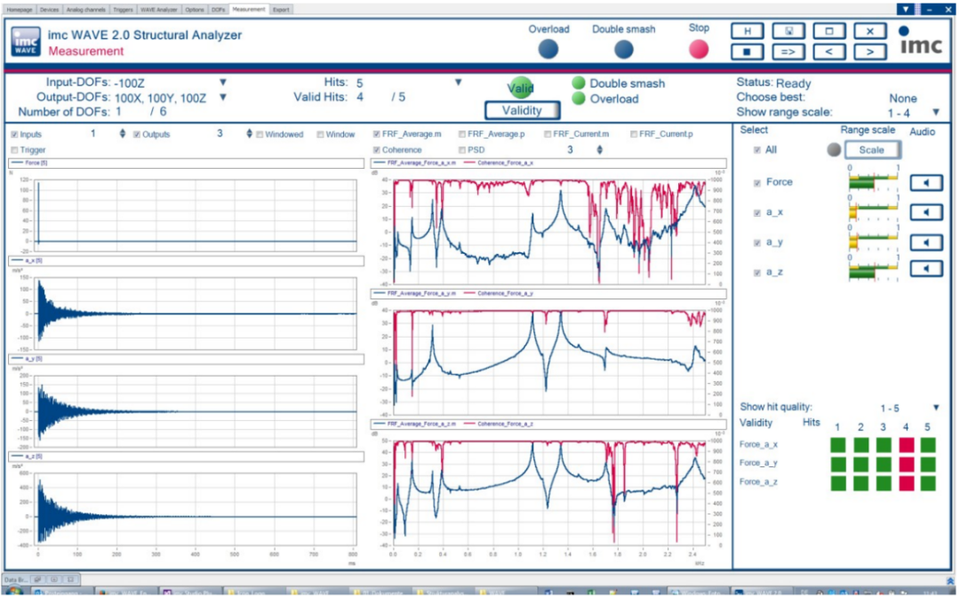

软件赋能
从实时控制到数据分析
打通“测试-分析-导出”全链路:
imc STUDIO
激振信号(宽频白噪声、扫频正弦信号等)的生成与输出
即时运算验证频响函数、互谱、自谱等参数
一键将频响函数等结果导出为通用格式(UFF)
点击了解imc STUDIO 2025全新功能
imc WAVE
图形化用户界面,引导用户快速设置试验参数,支持自定义
支持实时浏览试验数据,可将数据同步导出至后处理软件
与 imc 硬件系统及 imc STUDIO 软件无缝衔接
