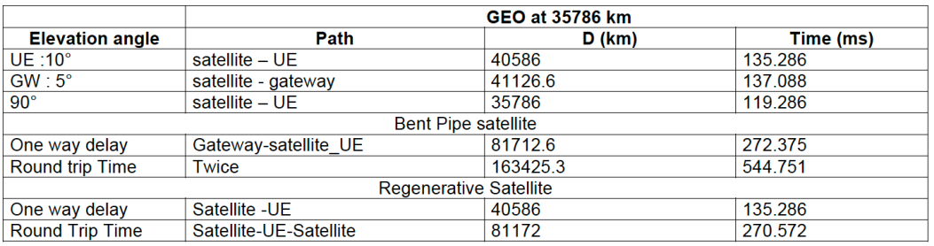

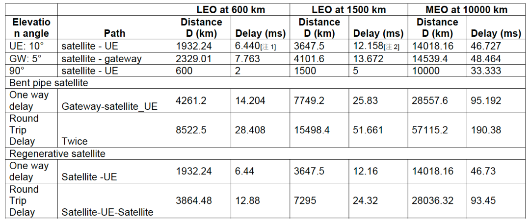

卫星离我们有多远?
就拿现在研究最多的 LEO(低轨卫星)来说,离地 600–1500 km。信号跑上去再跑下来,即使光速这么快,也要 6 ms 到十几 ms 才回来。这还只是“一程”。如果是“来回”,延时要到 25 ms 以上(例如 1500 km 高度时是 25.83 ms)。
而 GEO 就更夸张了。它在 3.6 万公里高空,一趟下来就是 120–270 ms,来回“半秒钟”是常态。
对于地面网络来说,几 ms 的调度本来就很紧张;突然变成几十到几百毫秒,所有机制都得跟着重新设计。
比如:HARQ 来回时间太长,LEO 要增加 HARQ 进程数,而 GEO 干脆直接关掉上行 HARQ,让 RLC 顶上去。

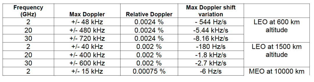

多普勒飘得太快,补不补都难
多普勒原本是地面通信的事,车速再快也就 120 km/h。但卫星呢?LEO 卫星速度几乎是“绕地球飞”——7.9 km/s。
这带来什么?
在 2 GHz 频段,多普勒就能飘到 ±48 kHz;在 20 GHz 甚至能飘到 ±480 kHz。
某种意义上,频点根本不是“偏移”,而是“飞走了”。
这个频偏快到什么程度?
快到 UE 必须依赖星历表、位置、卫星运动参数来提前计算,然后自己做预补偿。
如果 UE 没拿到最新星历,补错了,链路直接掉。
所以才会有 NTN 专门的定时提前(Timing Advance)增强、公共 TA(Common TA)、差分 Koffset、星历更新定时器 T430……这些全部是为了应对卫星带来的频率漂移。

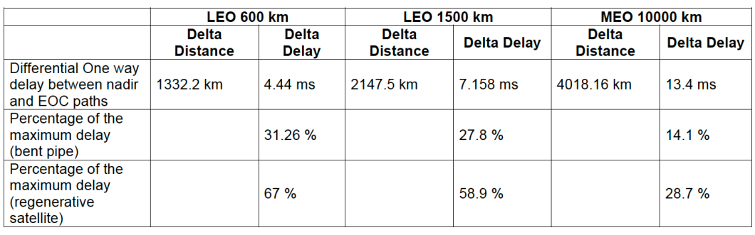

而且最难的是,波束覆盖范围大,波束边缘和中心的延迟差可以几毫秒(LEO 600 km 场景下达到 4.44 ms)。
这也是为什么 NTN 中要额外加一个 K_UE,offset,专门用来补偿波束内部不同位置的 UE 之间产生的延时差。

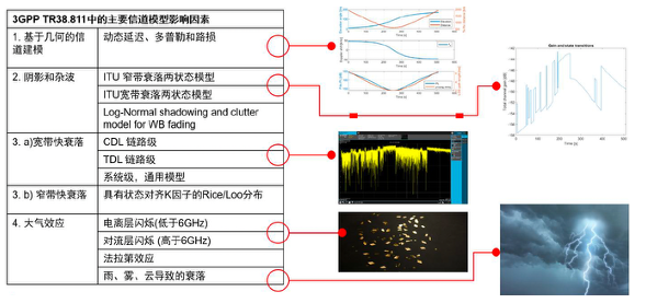

信道不是“复杂”,而是“极端”
地面信道有反射、散射、多径,看似复杂。但卫星信道恰恰相反,简单得很极端:
•几乎没有角度扩散
•NLOS 路径很少,多的时候也就三条
•深衰落超过 150 dB
•多普勒频偏动得飞快
•更新率高达 10 kHz
换句话说,它没有地面网络那种“丰富的城市多径”,但却有极强的路径损耗、极快的动态变化、高速几何关系变化,这对信道模型是巨大的压力。
尤其是 GEO,时延稳定但时间跨度“长到吓人”,要连续跑 30 分钟以上才够测。
