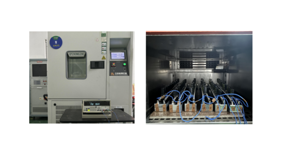

一、测试仪器
二、测试数据
测试条件与要求 测试结果与样本信息 判定
在85°C和85%相对湿度的环境下,样品应在2.5V直流电(用户规格)下测试1000小时,并在测试结束后24±4小时内进行测量。 样本数量:77件
开始与结束时间:
2025-06-23~2025-08-04
测试后应进行外观检查,样品应无开裂、剥落、鼓包、泄漏或损坏现象,产品外观应正常。 外观正常,样品无开裂、剥落、鼓包、泄漏或损坏现象。 P(通过)
测试后,其性能变化不得超过表2规格中所列的要求。 参见下表 P(通过)
容量(F)
初始测量 偏差(-10%~+30%) 最终测量 变化率(≥30%)
28.75 15.00% 22.50 -21.74%
28.75 15.00% 23.00 -20.00%
29 16.00% 22.75 -21.55%
28.75 15.00% 23.25 -19.13%
28.75 15.00% 22.50 -21.71%
27.5 10.00% 22.75 -17.27%
28.75 15.00% 22.75 -20.87%

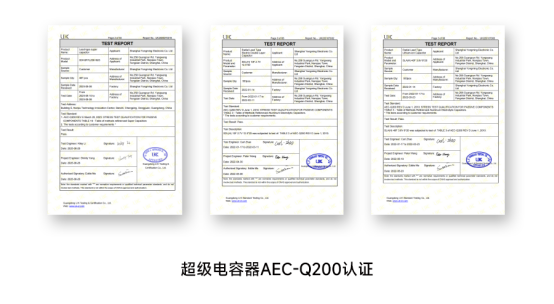

三、测试结果
高温高湿测试中,容量变化率控制在-20%左右,稳定性优异;
-40℃环境下仍保持95%以上电流输出能力;
多项第三方报告+IATF16949体系保障,可靠性获权威背书。
