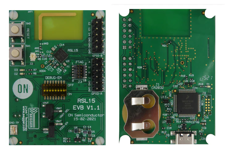

布局

根据文档推荐,在设计时需要选择合适的外部组件,如电容、电感、晶体振荡器等。例如,VBAT去耦电容推荐使用4.7μF // 100pF,DC - DC转换器电感推荐使用2.2μH等,这些组件的选择对于RSL15的性能和稳定性至关重要。
PCB布局指南
PCB布局对于RF性能和整体稳定性有很大影响。建议将去耦电容尽可能靠近相关引脚放置,差分输出信号对称布线,避免数字信号靠近晶体或电源供应线等。同时,对于不同封装(QFN和WLCSP)还有一些特定的布局要求,如QFN封装需要通过过孔将接地EP连接到接地平面,WLCSP封装需要在顶层金属上为片上RF电感线圈留出禁布区等。
