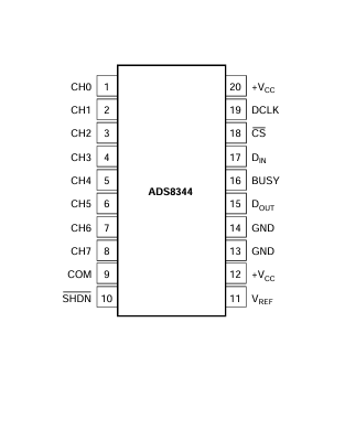

一、ADS8344概述
ADS8344是一款具有同步串行接口的8通道、16位采样A/D转换器。它采用单电源供电,电压范围为2.7V至5V,支持8通道单端或4通道差分输入,转换速率最高可达100kHz,SINAD(信纳比)为84dB。此外,它还提供了QSOP - 20和SSOP - 20两种封装形式,适用于多种应用场景。
(一)特性亮点
  1. 引脚兼容:与ADS7844引脚兼容,方便工程师进行升级和替换。
  2. 电源范围:2.7V至5V的单电源供电,增加了其在不同电源环境下的适用性。
  3. 多通道输入:支持8通道单端或4通道差分输入,可满足多样化的信号采集需求。
  4. 高速转换:最高100kHz的转换速率,能够快速准确地完成模拟信号到数字信号的转换。
  5. 低功耗:典型功耗在100kHz吞吐量和+5V电源下仅为10mW,还具备关机模式,可将功耗降低至15µW以下。

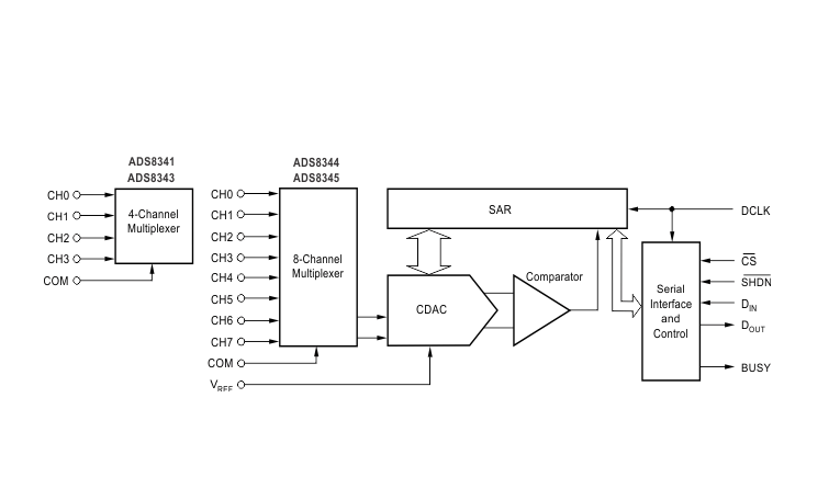

三、工作原理分析
(一)架构与基本操作
ADS8344是一款经典的逐次逼近寄存器(SAR)A/D转换器,基于电容重新分配架构,本身包含采样和保持功能。它需要外部参考电压和外部时钟,工作在2.7V至5.25V的单电源下。外部参考电压可以在500mV至+Vcc之间变化,直接决定了转换器的输入范围。模拟输入通过8通道多路复用器提供,可以是单端或差分输入,具体配置可通过数字接口选择。
(二)模拟输入
模拟输入的多路复用器可以根据控制位选择不同的输入通道和输入模式(单端或差分)。在保持模式下,内部电容阵列会捕获+IN和 - IN输入之间的电压差。输入电流取决于转换速率,在采样期间,源需要对内部采样电容充电。
(三)参考输入
外部参考电压设定了模拟输入范围。参考电压的变化会影响每个数字输出代码的模拟电压权重(LSB大小),进而影响偏移和增益误差以及数字输出的噪声。在使用较低参考电压时,需要注意提供干净的布局和低噪声的电源、参考和输入信号。
(四)数字接口
ADS8344具有四线串行接口,与多种微处理器家族兼容。控制字节通过DIN引脚串行提供,其中包含了启动位、通道选择位、单端/差分选择位和电源模式选择位等。通过这些控制位,工程师可以灵活地配置转换器的工作模式。
(五)时钟模式
ADS8344支持外部串行时钟和内部时钟两种模式。在外部时钟模式下,外部时钟控制数据的移位和A/D转换步骤;在内部时钟模式下,转换器内部生成转换时钟,减轻了微处理器的负担。
(六)数据格式
输出数据采用直二进制格式,方便后续的数据处理和分析。
