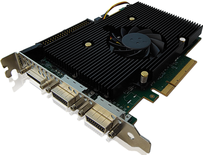

近日,Teledyne DALSA宣布推出新一代图像采集卡Xtium3PCIe Gen4系列,旨在为高性能工业应用提供高持续吞吐量和即用型图像数据
Xtium3-CLHS PX8新一代图像采集卡建立在经过验证的Xtium2平台上,通过PCI ExpressGen4.0接口支持Camera Link HS(CLHS)标准。这种单插槽、单线缆解决方案数据通量可达到最多7个CLHS lane通道,每个通道的运行速率为10.3125 Gbps(7 lane总计72.2 Gbps),通过PCIe Gen4x8插槽实现高达8.6 Gb/s的采集带宽和高达13.2 Gb/s的主机传输速率。
主要特性和优点
高速数据传输
采用CLHS X协议,具有超过97%的数据包效率和64/66位编码。使用7通道AOC线缆,支持长度超过30米的长线缆。
实时数据转发
通过标准 AOC 线缆将传入数据重新分配到多达 12 台计算机进行分布式图像处理。
优化性能
PCIe Gen4架构可直接向主机内存提供2 Gb/s的持续吞吐量,降低CPU负载并加速图像处理。
广泛兼容
支持连接面阵和线扫、黑白及彩色相机,以Camera Link HS为平台为应用提供卓越性能(未来型号将支持CoaXPress)。
高级图像处理
支持Teledyne的Linea HS2 16K相机的多平面(Multi-Plane) HDR处理。
软件支持
与Teledyne的Sapera LT软件SDK以及第三方软件完全兼容,实现无缝集成。
Xtium3系列旨在满足现代机器视觉系统的需求,为各种工业应用提供稳健的性能、可扩展性和灵活性。
Xtium3系列由Teledyne的Sapera LT软件开发工具包全面支持,使开发人员和集成商能够以极经济和超高灵活性构建强大的高速成像系统。
