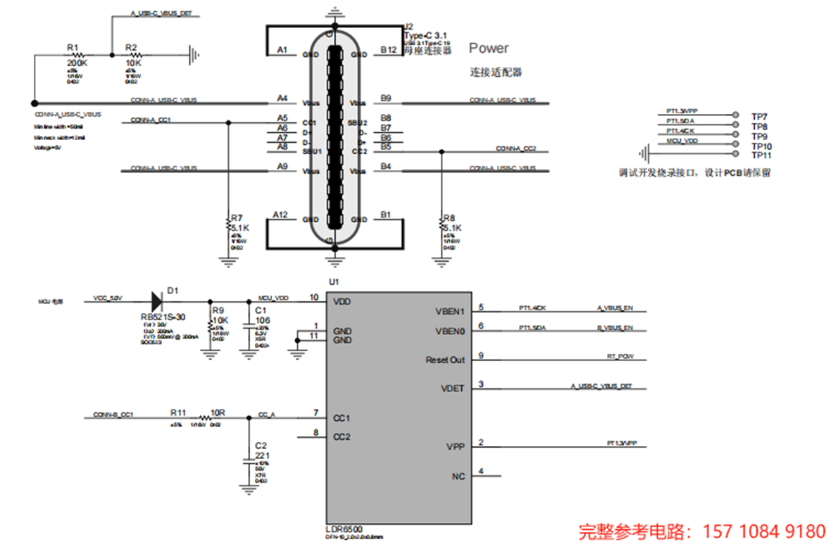

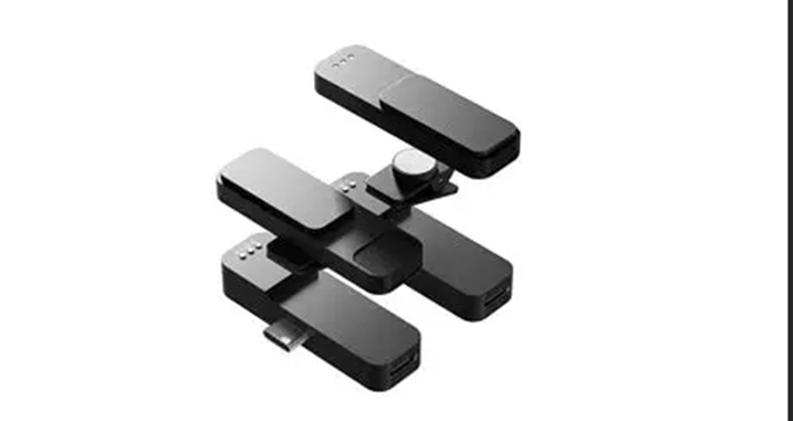

LDR6500芯片在领夹麦克风中最核心的作用是实现"边充电边传输"的无缝协同,解决了传统领夹麦因单一Type C接口导致的供电与功能冲突问题,让直播/录音过程中不再因电量不足而中断。
一、LDR6500在领夹麦中的核心功能
1.双角色端口(DRP)智能切换
自动触发DR_SWAP协议,将领夹麦从"外设模式"动态切换为"主机模式",直接控制音频数据传输
充电与传输并行处理:当接入充电器时,芯片智能分配资源,确保充电过程不影响音频信号质量
实测效果:在户外直播场景中,即使手机电量低于20%,LDR6500仍能优先保障15W充电功率,同时维持48kHz高采样率音频传输
2.稳定电源供应保障音质
精准电压/电流调节:提供稳定、纯净的5V电源,避免传统方案中因电源波动导致的电流杂音干扰
差分信号隔离技术:将USB 2.0音频数据通道(D+/D )与PD充电线路物理隔离,确保48kHz高采样率音频无底噪
信噪比提升:搭载LDR6500的领夹麦实测信噪比(SNR)达70dB,显著优于传统方案的50dB左右

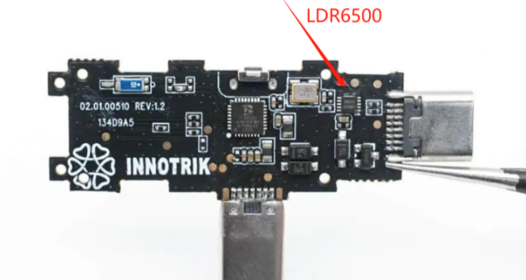

3.小型化与集成度提升
DFN 10_2X2超小封装:外围电路精简至仅需6个元件,PCB面积缩小30%
成本优化:单芯片方案替代传统双芯片架构,BOM成本降低40%
设计优势:为领夹麦电池腾出更多空间,续航提升20%,同时保持设备轻巧便携
