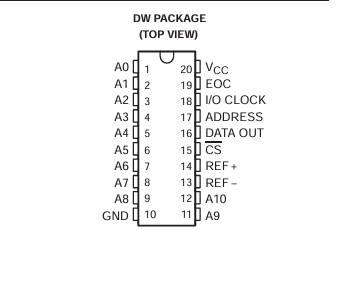

引脚功能与工作原理
引脚功能
引脚名称 引脚编号 输入/输出 描述
ADDRESS 17 输入 串行地址输入,4位串行地址选择下一次要转换的模拟输入或测试电压。
A0 - A10 1 - 9, 11, 12 输入 模拟信号输入,11个模拟输入内部复用,驱动源阻抗应小于等于1 kΩ。
CS 15 输入 芯片选择,高到低的转换重置内部计数器和控制,并使能DATA OUT、ADDRESS和I/O CLOCK。
DATA OUT 16 输出 3态串行输出,用于输出A/D转换结果。
EOC 19 输出 转换结束信号,转换完成时变为高电平。
GND 10 - 内部电路的接地端。
I/O CLOCK 18 输入 输入/输出时钟,完成地址位输入、模拟输入采样、数据输出移位等功能。
REF+ 14 输入 上参考电压值,通常为Vcc。
REF- 13 输入 下参考电压值,通常为地。
Vcc 20 输入 正电源电压。
