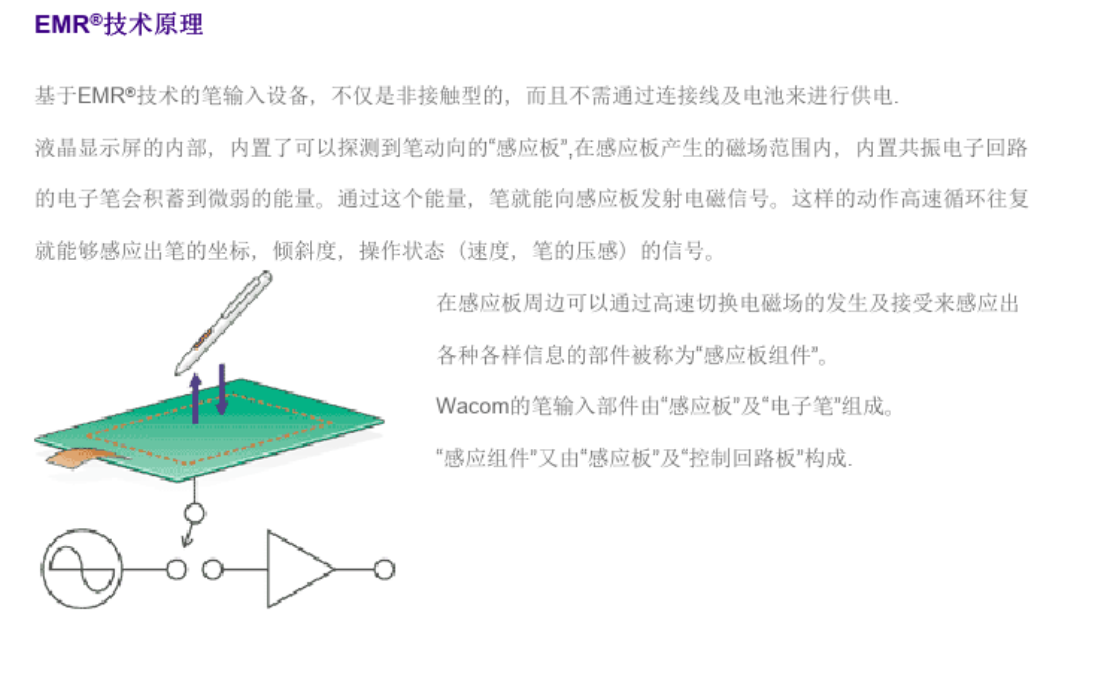

电磁屏幕既不属于电容屏,也不属于电阻屏,而是独立于上述两种屏幕的一个单独存在。电磁屏幕的基本原理是靠电磁笔操作过程中和面板下方的感应器产生的磁场变化来识别滑动,相比于目前主流的电容屏幕来说两者的实现原理不同,因此主要应用也不尽相同,由于电磁屏幕拥有纵向的感应,也就是我们所说的压感,所以电磁屏幕特别适合手写以及绘画。电磁屏需要用压感笔才能进行触摸操控,不同于普通电阻或电容式触摸屏,不可以用手指直接触控。
1.被动式,又称为无电池笔技术,Wacom主导市场,其主专利在2007年11月过期;太瀚是台湾唯一开发出被动式电磁感应触控方案的厂商。电动牙刷也近似被动式电磁感应技术,只是电转换不佳,相当耗电。
2.主动式,笔需要置入电池,发射讯号。笔的体积、重量受限于电池大小,除Wacom外,其他台厂或美国厂商都是主动式的技术。主动式电磁感测其电磁笔会主动发射特定频率的电磁讯号至数位板上X/Y轴天线阵列,数位板下方则设有一片金属层。
3.被动式电磁感测的电磁笔内不需装电池而有共振电路,数位板经由天线发射交流的电磁场,电磁笔接收交流电磁场的能量并储存起来,接着由电磁笔发射电磁讯号回数位板;数位板和笔有着双向天线,数位板下方同样也设有一片金属层。缺点为能量转换效率低于1/200。
4.比较主动式与被动式,主动式在省电、感测距离和杂讯、纪录率方面较有优势,被动式则在方便性和笔的重量上具优势,然而,使用者是否感到好用才是最关键所在,被动式具有人机介面上的优势。
5.不同于Wacom的被动式解决方案采用可变电容原理,太瀚利用可变电感,不需要额外的直流稳压器,也不需要调变IC,且利用笔尖推动铁粉心,使用漆包多股铜线,笔内有2个铁磁心,工作频率约375KHz,随压力变化。

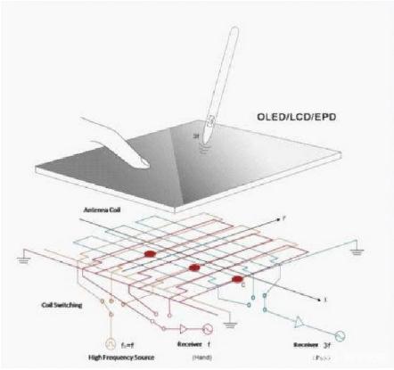

EMR为 Electro Magnetic Resonance technology的缩写,这样采用该技术的触控屏也被称为电磁式触控屏。和我们常见的电容屏或电阻屏不同,其基本原理是通过一支电磁笔发射电磁信号,和显示屏幕背后的电磁感应板进行交互,当电磁笔靠近触控屏时,触控屏后面的电磁感应板会感应到笔的电磁信号从而使电磁感应板下的感应线产生变化,根据水平方向和垂直方向的天线阵列接收信号,电磁笔为讯号发射端(transceiver),天线阵列为讯号接收端(receiver),通过磁通量的变化计算获得笔所在的X、Y坐标位置。 而且由于电磁笔拥有纵向的压力感应器,当用户通过电磁笔写画的时候,当笔尖受力的时候,压力通过笔芯传递到压力感应器,压力的变化导致电磁笔发出的电磁信号发生变化,电磁感应板能够根据感应信号显现出不同的压感,电磁屏的精细程度可以做到高分辨率0.012mm,所以电磁屏被应用到绘画行业,绘画手感和用笔在画纸上的效果一样(这是电容红外所不能及的)。
电磁式触控屏结构图
