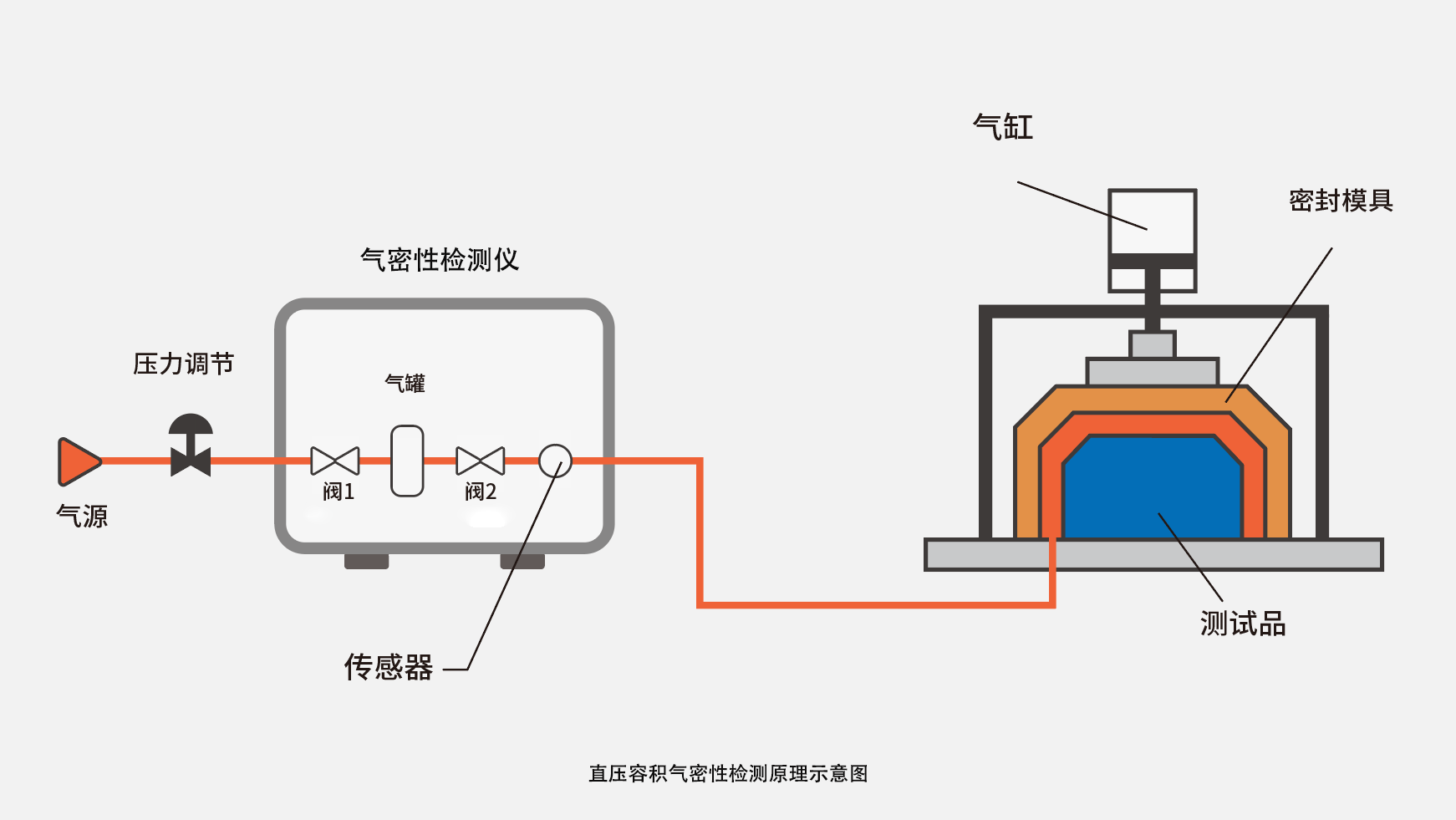

2、气密性检测仪检测原理——“抗不抗干扰?”
差压法:可以理解为用一个“完美标准件”和您的产品做对比。这种方法天生对环境温度变化不敏感,结果更稳定可靠,是追求高品质生产的首选。
气密性检测仪直压法:直接给产品加压看压力掉不掉。优点是成本低、效率高,需要仪器有“温度补偿”算法来修正误判,同时要求设备具备容积测试功能。
简单抉择:预算充足、追求极致稳定——选差压法;预算有限、环境可控——选直压法。

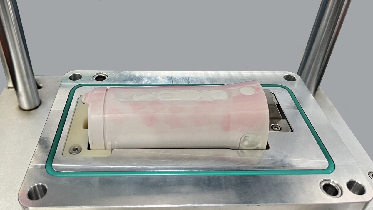

3、气密性检测仪工装治具
“七分靠工装,三分靠仪器”。一个设计拙劣的工装,会让顶级仪器也变成废铁。
定制化密封:工装必须严丝合缝地贴合您的冲牙器外形。密封材料要用优质硅胶,弹性好、耐用、不泄漏。
分区测试思维:高品质的工装设计能实现“隔离测试”。比如,一个堵头密封水路,单独检测电器舱的密封性;另一个模式则检测整体密封。
自动化集成:根据您的产线规划,选择手动按压式、半自动或全自动的工装。全自动的虽然贵,但效率最高,还能避免人为操作失误。
