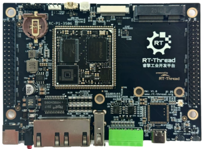

采用以RT-Thread为核心的睿擎工业平台进行开发,开发环境为RuiChing Studio。硬件主控模块采用了睿擎派。
该平台是为工业场景设计的软硬件一体化开发方案,全栈自主可控,整合了数据采集、通信、控制、工业协议、AI、显示六大核心功能。

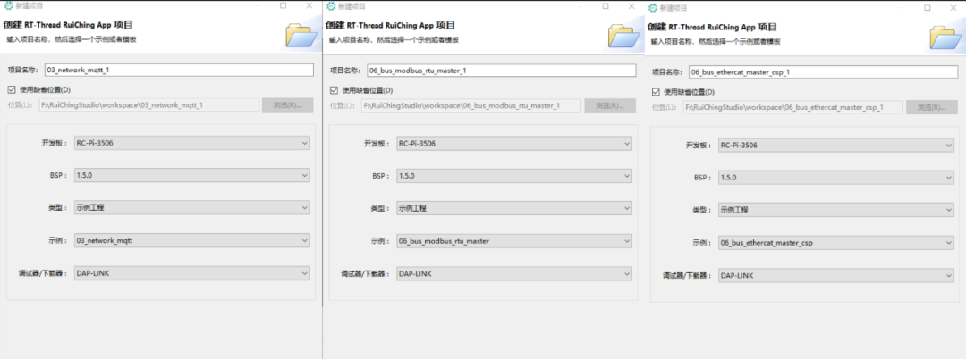

本系统糅合了三个官方典型示例工程完成了本系统嵌入式系统的开发,所使用的示例工程如下:
(1)03_network_mqtt
(2)06_bus_modbus_rtu_master
(3)06_bus_ethercat_master_csp

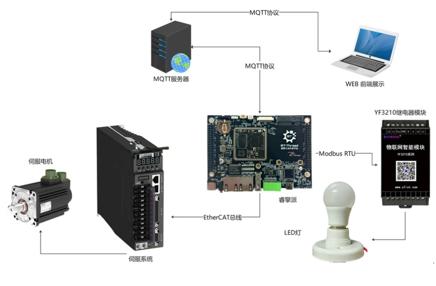

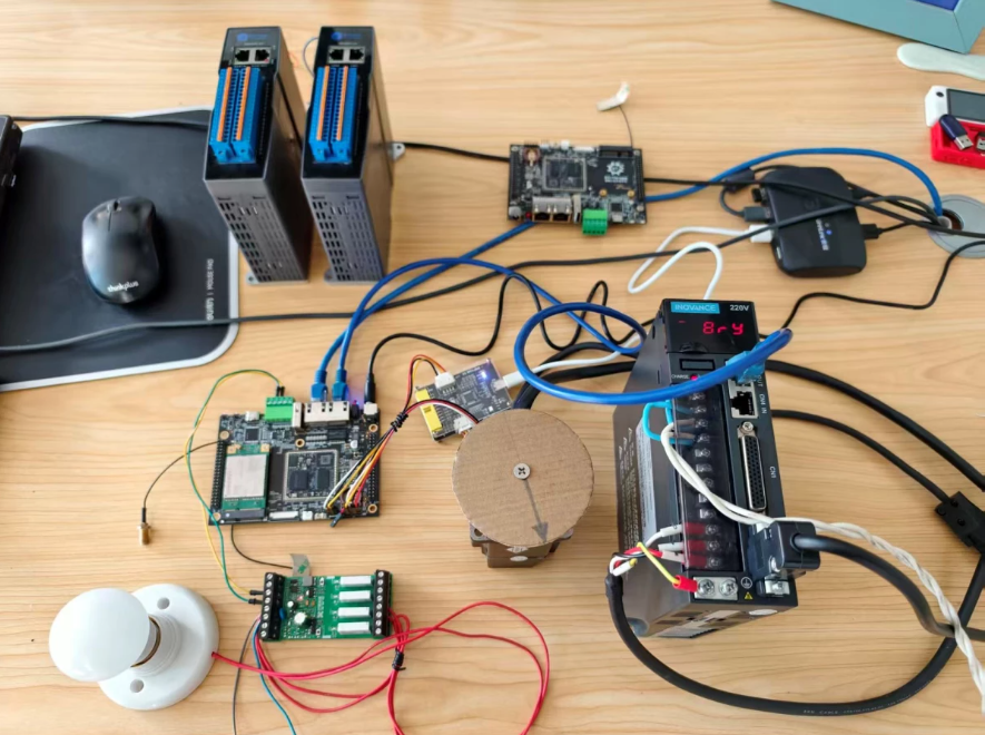

硬件相关说明
(1) 主控系统:睿擎派

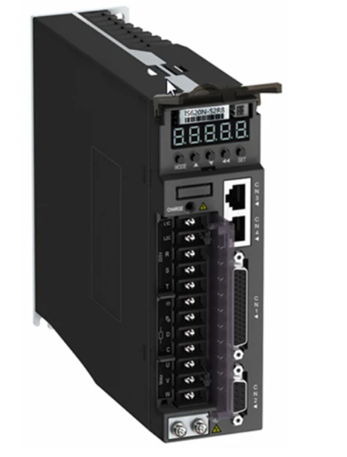

(2) 伺服系统:汇川IS620NS1R6I

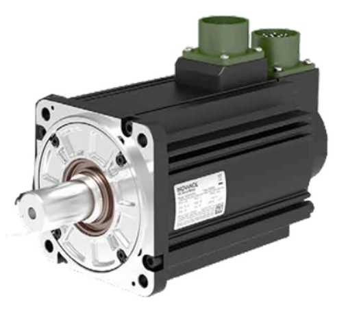

(3) 伺服电机:汇川ISMH1 20B30CB

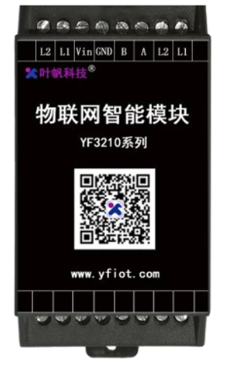

(4)路继电器模块:叶帆科技 YF3210-Q4物联网智能模块

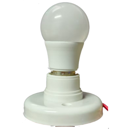

(5)LED灯泡:12V-24V
硬件连接拓扑图

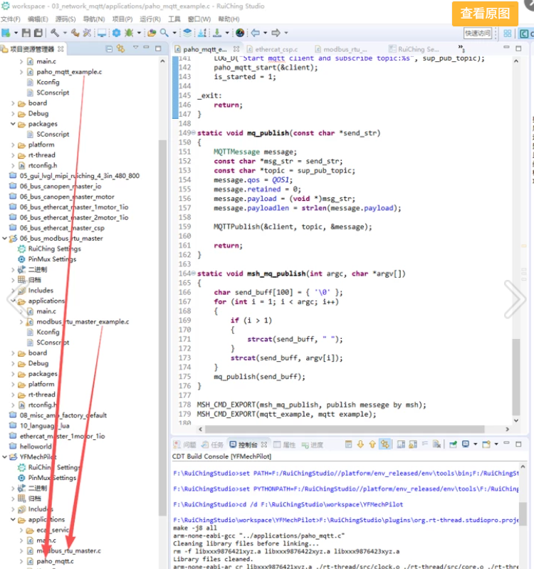

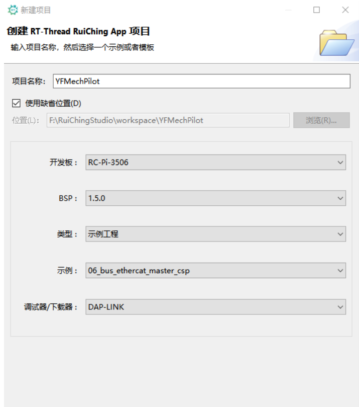

(1)新建项目
由于EtherCAT总线驱动伺服相对复杂,所以我们基于06_bus_ethercat_master_csp示例工程创建我们的项目YFMechPilot,额外再添加MQTT和Modbus功能。

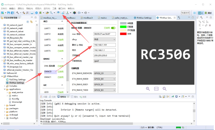

(2)配置以太网接口
另外我们的网段和默认的开发板不同,所以我们需要修改网口0的IP地址等相关信息,并部署到睿擎派。
(3)拷贝文件
我们从06_bus_modbus_rtu_master项目和03_network_mqtt项目里拷贝modbus_rtu_master_example.c 和 paho_mqtt_example.c 文件到YFMechPilot项目里,并且分别改名为 modbus_rtu_master.c 和 paho_mqtt.c。
(4)修改代码

4路继电器模块,我们使用第二路来控制LED灯的亮灭,所以增加如下函数,来控制灯的状态,0-灭,1-亮
intled_control(intstate){ modbus_t*ctx; intrc; led_status = state; ctx =modbus_new_rtu("/dev/uart5",9600,'N',8,1); if(ctx ==NULL) { rt_kprintf("Unable to create the libmodbus context\n"); return-1; } modbus_set_slave(ctx,1); modbus_set_response_timeout(ctx,1,0); modbus_rtu_set_serial_mode(ctx, MODBUS_RTU_RS485); modbus_rtu_set_rts(ctx, RS485_RTS_PIN, MODBUS_RTU_RTS_UP); if(modbus_connect(ctx) ==-1) { rt_kprintf("Connection failed\n"); modbus_free(ctx); return-1; } //控制第二路继电器的开和关 rc =modbus_write_bit(ctx,1,state); if(rc ==-1) { rt_kprintf("Failed to modbus_write_bit\n"); modbus_close(ctx); modbus_free(ctx); return-1; } rt_kprintf("modbus_write_bit rc=%d\n", rc); modbus_close(ctx); modbus_free(ctx); return0; }

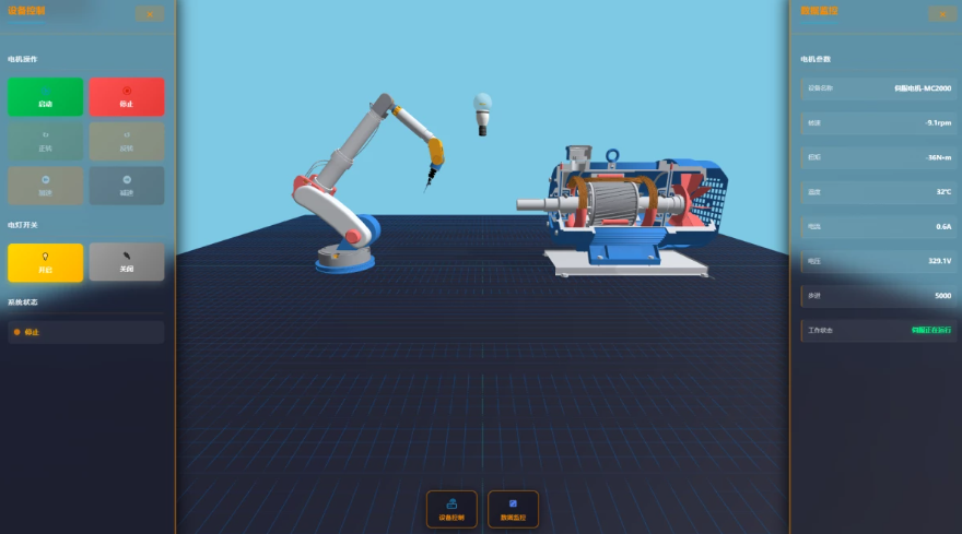

二、 WEB前端开发
1. 概述
电机机械臂前端系统是一个基于 WebGL 的实时可视化应用,结合 Vue 3、Three.js 与 MQTT 协议,实现可视化三维演示 + 远程指令控制 + 实时状态监控的一体化体验。系统主要目标如下:
(1). 直观呈现伺服电机与工业机械臂的协同运行状态;
(2). 提供人机交互界面,保障启停、方向、速度、灯光等操作的远程执行;
(3). 通过 MQTT 获取设备实时数据,驱动动画、灯光及数据面板联动,确保画面与实际工况同步;
(4). 遇到通信异常或设备故障时及时反馈并自动进入安全状态。
2. 功能说明
2.1 三维场景展示
基于 Three.js 构建统一场景,内含伺服电机、工业机械臂、灯泡及地面网格等对象;
通过 AnimationMixer 控制电机与机械臂动画,实现启动、停止、正反转、速度变化等效果;
灯泡模型配合点光源呈现开关效果,强化联动体验。
2.2 实时状态联动
订阅 /mqtt/message,实时解析 state、status_word、dir、pos、led、speed 等字段;
根据状态自动调整动画、灯光及数据面板,保障前端显示与真实设备一致;
当 status_word 表示运行/就绪/准备/故障等不同阶段时,界面给出对应文字提示。
2.3 远程控制能力
左侧设备控制面板提供启动、停止、正/反转、加/减速、灯光开关等命令按钮;
点击按钮后,通过 sendMqttCommand 将 { cmd, argv } JSON 消息发送至 /mqtt/command,驱动后端或真实设备执行;
加减速按钮将步进值 pos 在 1000~10000 范围内调整,并同步更新动画播放速度。
2.4 数据监控面板
右侧数据监控面板展示电机名称、实时转速、扭矩、电流、电压、温度、步进值等;
status_word 被转换为伺服正在运行 / 伺服准备运行 / 伺服故障等中文描述,降低理解门槛。
2.5 异常与安全处理
每秒接收一次 /mqtt/message,超过 3 秒未收到或 MQTT 连接断开时,自动停止电机与机械臂动画并关闭灯光;
状态即时切换为停止,并在控制台记录告警日志,便于追踪问题;
支持 error_word 的拓展,可与后端约定错误码字典,后续用于更细粒度的异常提示。
3. 架构介绍
3.1 技术栈与模块划分
前端框架: Vue 3 (script setup) ,负责 UI 组织、状态管理与生命周期控制
三维渲染: Three.js + FBXLoader + OrbitControls,构建 3D 场景、加载模型、处理交互
消息通信:mqtt.js (WebSocket),与 MQTT 服务器交互,订阅设备状态、发送控制指令
UI 组件: 自定义控制面板 / 数据面板,提供操作入口与实时数据展示
3.2 数据流
下行数据:设备通过 MQTT 服务器推送 /mqtt/message 前端 handleMqttMessage 更新 motorData、控制动画和灯光。
上行指令:用户点击控制按钮 sendMqttCommand 发布至 /mqtt/command 设备执行并反馈结果。
3.3 状态管理
motorData:存放电机实时参数(转速、扭矩、电流、电压、温度、status_word、pos 等);
obotArmData:存放机械臂展示数据(角度、伸展、负载等,当前用于界面展示);
其余用于存放动画速度、方向、灯光状态、面板显隐等。
3.4 安全机制
startMqttTimeoutCheck + handleMqttTimeout:负责检测消息超时并触发停机逻辑;
mqttClient.on(‘close’|’offline’):连接断开立即执行停机;
getStatusWordText:对伺服状态码进行解析和人性化提示。
4. 代码结构说明(src/App.vue)
4.1 主要函数
场景相关:initMainScene、createLightBulb、 oggleLightBulb、startRobotArmLoop、stopRobotArmAnimation 等;
MQTT 相关:initMqttClient、sendMqttCommand、handleMqttMessage、getStatusWordText、startMqttTimeoutCheck;
控制指令:playMotorAnimationLoop、stopMotorAnimation、speedUpMotor、slowDownMotor、setMotorForward、setMotorReverse、 urnOnLight、 urnOffLight。
4.2 生命周期
(1). onMounted
处理 viewport 兼容逻辑;
初始化 Three.js 场景与动画循环;
加载机械臂、电机模型及灯泡;
建立 MQTT 连接并启动超时检测;
监听窗口尺寸变化,保持画面自适应。
(2). onUnmounted
清理 ResizeObserver、动画帧、Three.js 控制器与渲染器;
断开 MQTT 连接,停止超时检测,释放资源。
4.3 状态码与动画联动
当 status_word 标记为运行时,自动播放电机动画并按照 speed/5.5 的比例调整 timeScale;机械臂同步以 1.0 速度循环;
当状态变为就绪/准备/故障/停止时,停止相关动画并更新 UI;
dir 控制 timeScale 的正负,led 控制灯泡明灭,pos 在加速/减速时更新。

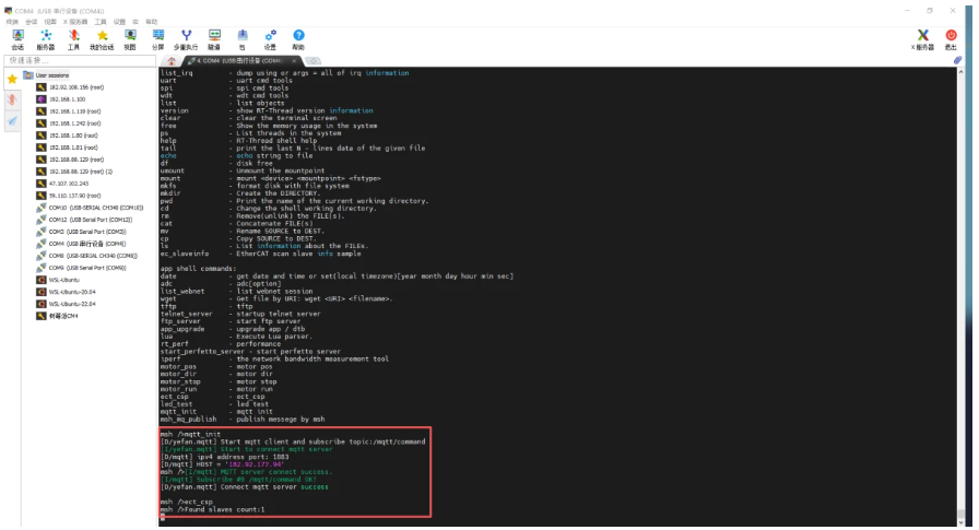

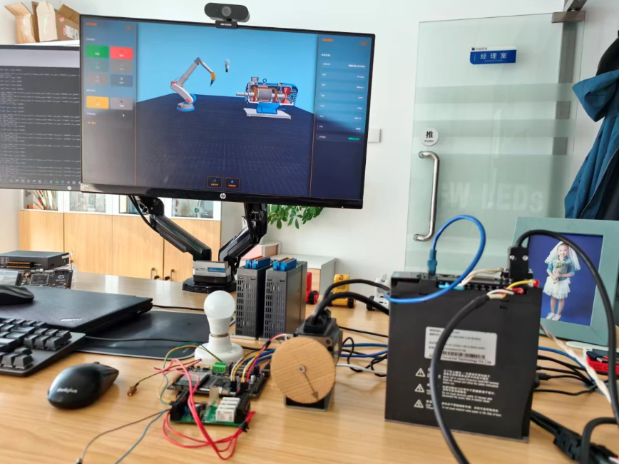

程序部署到睿擎派后,在命令行进行程序启动。
(1) 先输入mqtt_init命令,初始化mqtt服务连接。
(2) 然后输入ect_csp命令,初始化伺服器设备
(3) 在浏览器输入WEB前端url连接,打开WEB页面。
进行对应的操作电机的启动,停止,调速,更换方向,开灯和关灯灯操作。

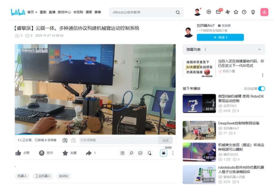

演示视频地址
https://www.bilibili.com/video/BV1WfUBBTEZn/?buvid=XU9CDD99373E71FEACD8BC8A212D50C9F810A&is_story_h5=false&mid=SFXHz1RtesqlFJvcrtgcvA%3D%3D&plat_id=504&share_from=ugc&share_medium=android&share_plat=android&share_source=WEIXIN&share_tag=s_i&spmid=dt.dt.0.0×tamp=1764226777&unique_k=MvqTW1S&up_id=1024128963
