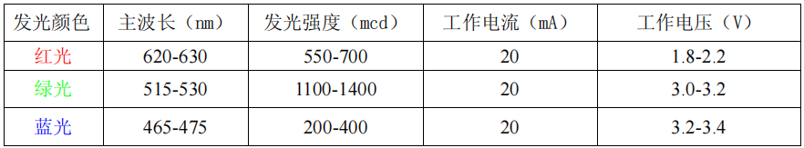

  2. LED参数

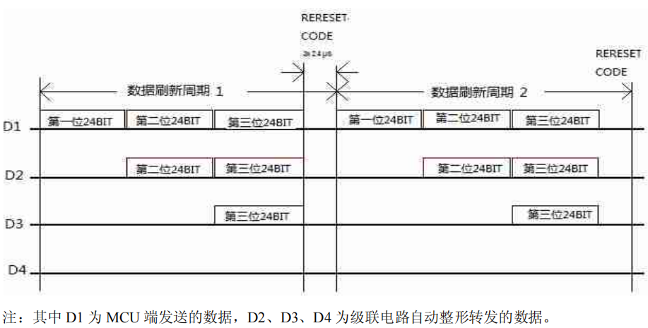

四、工作原理与数据协议
工作原理
  1. 高度集成的像素级控制
    WS2812 本质上是将一个小型控制器和 3 颗小功率 LED 集成在一起的智能光源​。其封装内包含:
  • 精密振荡器:提供约 800 kHz 的时钟参考,确保协议时序稳定;​
  • 数字移位寄存器:按顺序接收并锁存 24 bit 的颜色数据;​
  • 信号重塑单元:对接收到的微弱信号进行再生放大,保证后级级联时信号不失真;​
  • 恒流驱动模块:为 R、G、B 三色 LED 提供精确的驱动电流,保证色彩一致性;​
  1. 信号重塑与级联能力
    当第一颗 WS2812 接收到完整的 24 bit 数据并将其锁存后,余下的数据(即除自身所用的 24 bit 外)会被 信号重塑电路 放大并输出到 DOUT,引入下一级的 DIN 端​。这一机制使得即使在长链(理论上可达数千点)中,每一级仍能收到清晰、符合时序的波形,无需额外的中继或放大器

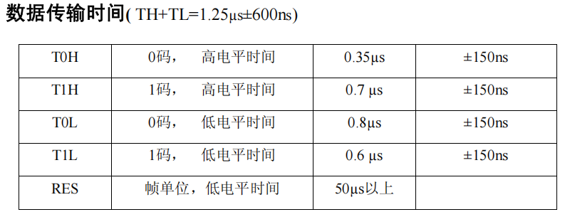

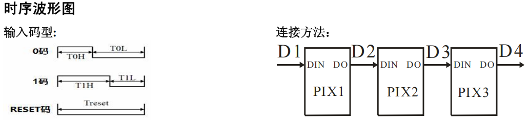

  1. 单线编码
    WS2812 只需一根数据线即可传输所有信息,协议利用“高电平时长”区分 0/1:
    ‘0’ 码:高电平约 0.35 µs(±150 ns),低电平约 0.8 µs,总周期 ≈ 1.25 µs;​
    ‘1’ 码:高电平约 0.7 µs,低电平约 0.6 µs,总周期 ≈ 1.25 µs;​
    这种编码在高电平和低电平上都不归零于同一电平,不仅简化了硬件设计,还提升了抗抖动能力。

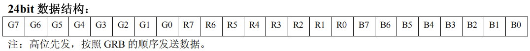

  2. 24 Bit 数据格式
    每个像素点需要 24 bit,按 G7…G0 → R7…R0 → B7…B0 的顺序依次发送​。例如,要显示纯绿(255,0,0),主控会发送:11111111 00000000 00000000;其中 11111111 对应十进制 255 的绿色通道,高位先发。
  3. 复位与数据锁存
    在一连串 24 bit 数据发送完毕后,必须将数据线拉低 > 50 µs,WS2812 内部的移位寄存器才会被复位并将新接收的数据输出到 LED 驱动单元,否则会出现刷新失败​。
  4. 总线级联
    WS2812 拥有内置信号整形功能,能将余下的数据完整透传至下一级,无需中断或额外控制。这使得在同一根数据线下,可以串联数十、乃至上千颗 WS2812,主控只需一次完整的数据发送即可更新整条链​。
通过上述工作原理与协议解读,在有多个led级联的情况下,先发送第一个led的数据,后第二个、第三个、以此类推。

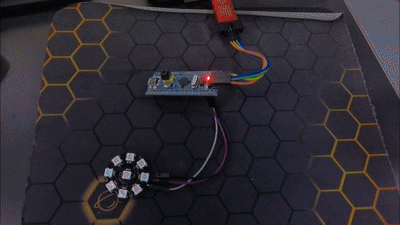

五、STM32F103C8T6驱动示例
1.引脚接线
STM32F103C8T6WS2812
5V5V,注意:如果多个级联要外接电源,不要用单片机的5V
GNDGND
PA0DI
2. 代码示例

  1. 效果展示
