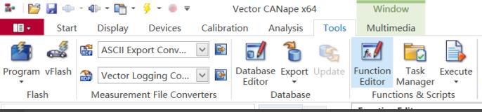

1、点击 Tools|Functions Editor 进入函数编辑界面:

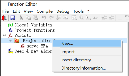

2、新建脚本,展开 Scripts,右键单击 Project directory 并选择 New:

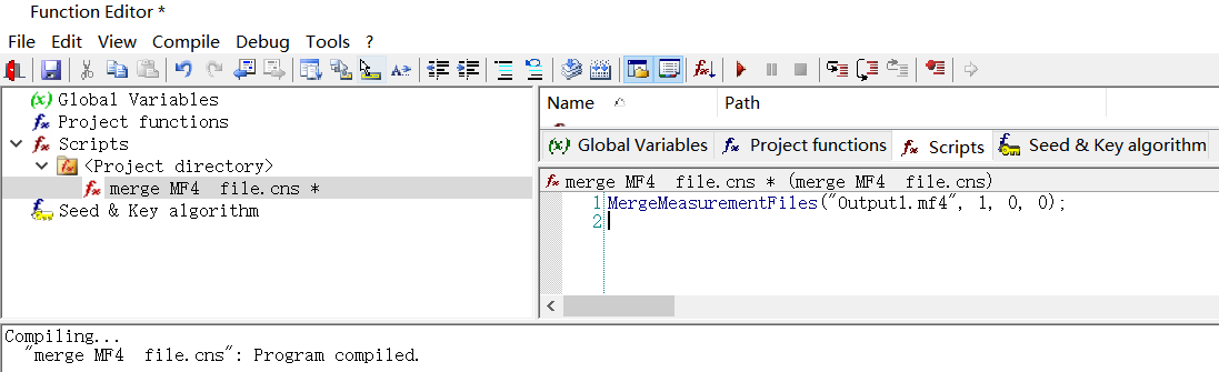

3、创建脚本,给脚本命名,按下图编写脚本,编译并保存,退出 Functions Editor:

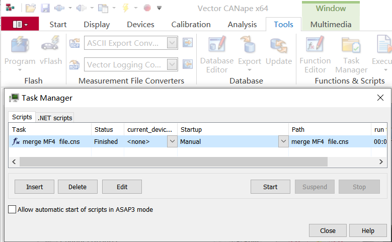

4、点击 Tools|Task Manager|Insert 将脚本添加到 Task Manager, 并点击 Start 运行脚本:

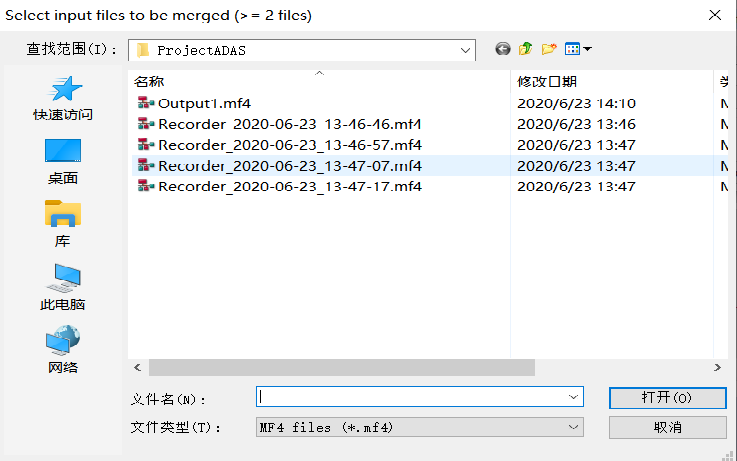

5、在弹出的对话框中选择需要合并的 MF4 文件并开始合并:
6、在原文件的路径中找到合并完成的文件,文件名是脚本中写的 “output1”。可以根据需求进行设置。
