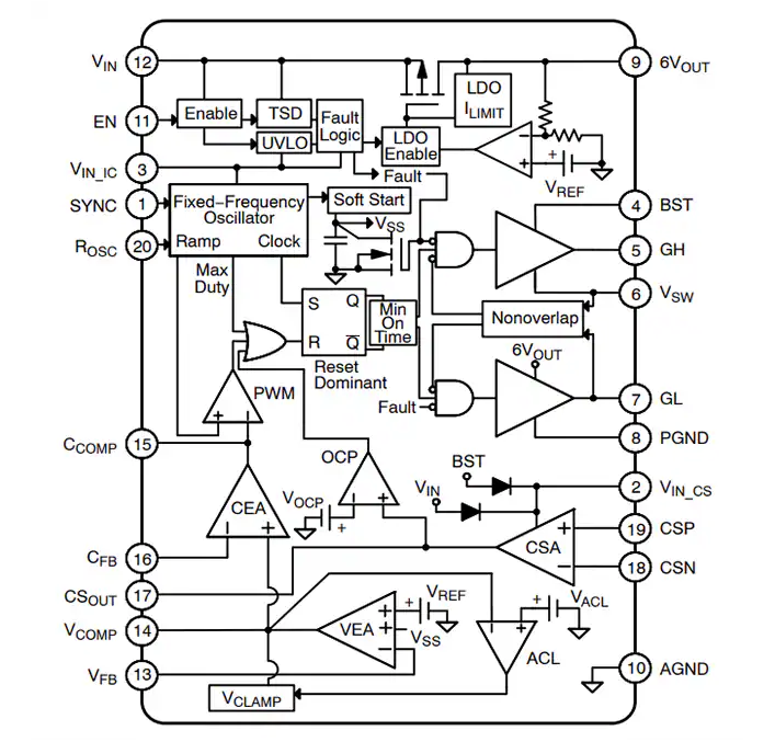

功能框图

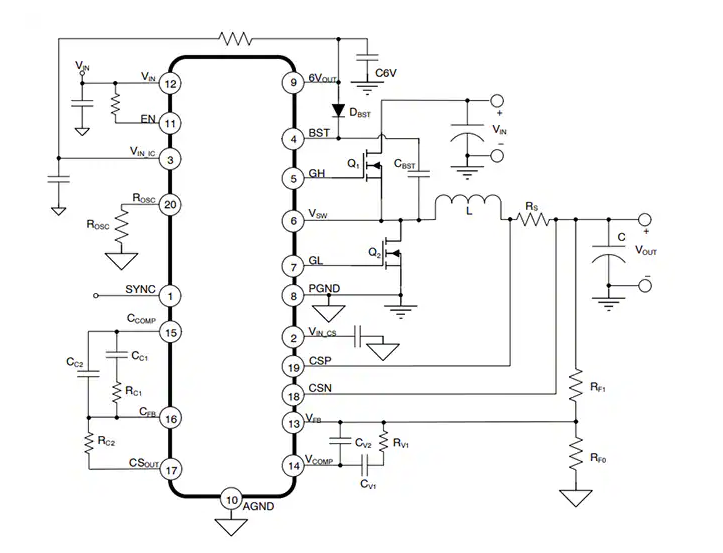

应用原理图

应用电路
芯片的应用电路包括功能框图和实际应用原理图。通过合理连接各个引脚和外部元件,可以实现稳定的电源转换。在设计应用电路时,需要注意元件的选择和布局,以确保芯片的性能得到充分发挥。

详细工作原理
平均电流模式控制
NCV8856A采用平均电流模式控制(ACMC)架构来调节输出电压。这种控制方式基于输出的平均电流来进行调节,相比传统的电压模式控制,具有更好的瞬态响应和稳定性。ACMC使用两个控制环路:内部电流环路通过单位增益电流检测放大器(CSA)和高增益电流误差放大器(CEA)来控制电感电流,以补偿输入电压的变化;外部电压环路通过电压误差放大器(VEA)来监测输出电压,以补偿输出负载的变化。
使能与软启动
使能引脚(EN)用于激活内部电路。当EN引脚电压低于使能输入低阈值时,芯片进入低静态电流睡眠模式;当EN引脚电压高于使能输入高阈值时,6VOUT输出开启,然后开始软启动过程。软启动功能通过逐渐增加内部软启动电压(VSS)来限制输出电压的上升斜率,从而减少浪涌电流和输出电压过冲。
保护功能
芯片具备多种保护功能,如欠压锁定(UVLO)、过压关断、热关断(TSD)、平均电流限制(ACL)和逐周期过流保护(OCP)等。这些保护功能可以有效地保护芯片和外部元件,提高系统的可靠性。例如,当芯片温度超过热关断阈值时,顶部和底部栅极驱动器将关闭,同时内部软启动电容放电;当温度下降到阈值以下时,芯片将重新启动。
