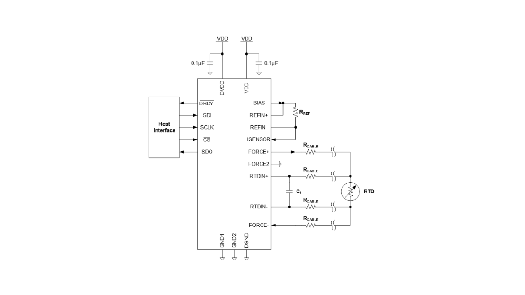

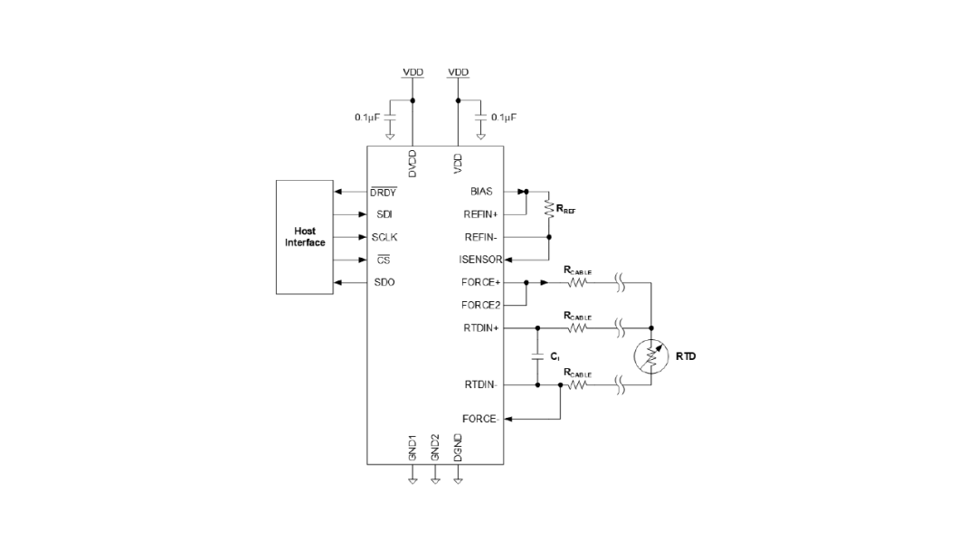

GXC400的应用电路连接示意图
二线制连接示意图
三线制连接示意图
四线制连接示意图
