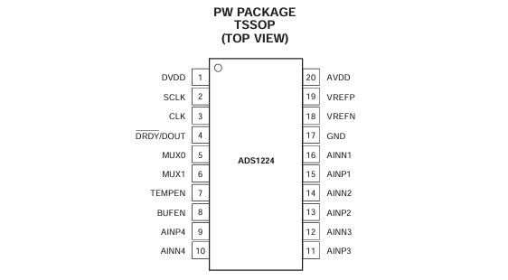

ADS1224采用TSSOP - 20封装,为高分辨率测量提供了出色的解决方案,尤其适用于便携式系统和对空间及功耗有严格要求的应用。它具备240SPS的数据速率(4MHz时钟)和20位的有效分辨率,输入多路复用器支持四个差分通道,能够满足多样化的测量需求。

ADS1224的输入信号通过AINPx和AINNx引脚接入,由MUX0和MUX1引脚控制的输入多路复用器选择。它既可以接受差分输入信号,也可以测量单极性信号。当测量单极性信号时,将负输入(AINNx)接地,输入信号连接到正输入(AINPx),但此时仅使用了转换器满量程范围的一半。

3.3 温度传感器测量
通过将TEMPEN引脚置高,可将模拟输入切换到片上温度传感器。温度传感器基于两个二极管的电压差进行测量,在25°C时电压为106mV,温度系数为360µV/°C。
3.4 电压参考输入
电压参考VREF由VREFP和VREFN引脚之间的电压差产生,参考输入的有效阻抗为500kΩ(fCLK = 2MHz)。为了获得最佳性能,建议在VREFP和VREFN之间使用0.1µF的旁路电容,并尽量靠近引脚放置。
4. 时钟与数据处理
4.1 时钟输入(CLK)
CLK引脚为ADS1224提供系统时钟,可通过提高CLK频率来加快数据速率。在正常运行期间,CLK必须保持运行,待机模式下可关闭以节省功耗。为了获得最佳模拟性能,应尽量减少CLK上的过冲和下冲,可在CLK引脚串联一个10Ω至100Ω的小电阻。
4.2 数据准备/数据输出(DRDY/DOUT)
该引脚具有双重功能。当新数据准备好时,引脚变为低电平;之后,在SCLK的第一个上升沿,引脚开始输出转换数据,数据以二进制补码格式输出,最高有效位(MSB)优先。
4.3 串行时钟输入(SCLK)
SCLK引脚用于在每个上升沿移出串行数据。该输入可使用5V逻辑驱动,输入具有滞后特性,但仍需确保信号的干净,避免毛刺或缓慢上升的信号导致不必要的移位。
