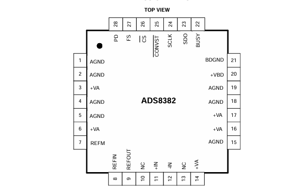

一、ADS8382概述
ADS8382是一款高性能的18位、600-kHz A/D转换器,具有全差分、伪双极性输入。它采用电容式逐次逼近寄存器(SAR)架构,自带采样和保持功能。芯片集成了高速CMOS串行接口时钟速度最高可达40 MHz,还配备了片上参考缓冲器和4.096-V参考电压源。此外,它支持伪双极性输入,输入范围可达±4.2 V,并且自带转换时钟,具有零延迟的特点。
(一)特性亮点
  1. 高精度:典型积分非线性(INL)为±1.25 LSB,最大为±3 LSB;无失码分辨率达到18位,确保了在宽温度范围内的高精度转换。
  2. 高动态性能:在输入频率$f_{i}=1 kHz$时,信纳比(SINAD)达到96 dB,无杂散动态范围(SFDR)达到120 dB,能够有效抑制噪声和杂散信号
  3. 高速接口:支持高达40 MHz的高速串行接口,方便与微控制器或其他数字设备进行通信
  4. 低功耗:在600 kHz采样率下功耗仅为115 mW,在休眠模式下为15 mW,在掉电模式下仅为10 µW,适合低功耗应用。
  5. 宽输入范围:伪双极性输入范围可达±4.2 V,满足多种信号采集需求。
(二)应用领域
ADS8382的高性能特性使其在多个领域得到广泛应用,包括医疗仪器(如心电图机、超声设备等)、光网络(如光纤通信中的信号采集)、高精度数据采集系统、磁力计等。
二、技术规格详解
(一)绝对最大额定值
在使用ADS8382时,需要注意其绝对最大额定值,以确保芯片的安全和稳定运行。例如,输入电压范围为 - 0.3 V至 + VA + 0.3 V,工作温度范围为 - 40°C至85°C,存储温度范围为 - 65°C至150°C。超出这些范围可能会导致芯片损坏或性能下降。
(二)电气特性
  1. 模拟输入特性
    • 满量程输入电压:输入电压范围为 - Vref至Vref,绝对输入电压范围为 - 0.2 V至Vref + 0.2 V。
    • 输入共模范围:为(Vref/2) - 0.2 V至(Vref/2) + 0.2 V,确保了在不同共模电压下的稳定性能。
    • 采样电容:测量值为40 pF,输入泄漏电流典型值为1 nA。
  2. 系统性能特性
    • 分辨率:无失码分辨率为18位,确保了高精度的转换结果。
    • INL和DNL:积分线性度(INL)和差分线性度(DNL)是衡量ADC线性度的重要指标。在观察到安静区时,INL典型值为±1.25 LSB,最大为±3 LSB;DNL典型值为±0.6 LSB,最大为±1.5 LSB。
    • 偏移误差和增益误差:偏移误差(Eo)典型值为±0.25 mV,增益误差(EG)典型值为±0.075% FS。
    • 共模抑制比(CMRR):在直流时达到80 dB,有效抑制了共模干扰。
  3. 动态特性
    • 转换时间和吞吐量:转换时间典型值为1.16 µs,吞吐量可达600 kHz,满足高速数据采集的需求。
    • SINAD和SFDR:在不同输入频率下,SINAD和SFDR表现出色,确保了高动态性能。
(三)数字输入/输出特性
ADS8382的数字接口采用CMOS逻辑,支持高速串行通信。高电平输入电压(VIH)为 + VBD - 1 V至 + VBD + 0.3 V,低电平输入电压(VIL)为 - 0.3 V至0.8 V。数据以2的补码形式输出,方便与数字系统进行接口。
(四)电源要求
芯片的模拟电源电压(+VA)范围为4.75 V至5.25 V,数字电源电压(+VBD)范围为2.7 V至5.25 V。在600 kHz采样率下,模拟电源电流典型值为22 mA,数字电源电流典型值为1 mA(+VBD = 5 V,负载电容为10 pF时)。
三、工作原理
(一)SAR架构
ADS8382采用逐次逼近寄存器(SAR)架构,基于电荷再分配原理工作。在采样阶段,输入信号被采样到内部电容阵列上;在转换阶段,通过逐次比较的方式将模拟信号转换为数字信号。这种架构具有转换速度快、功耗低的优点。
(二)参考电压
芯片内置了4.096-V的参考电压源,但也支持外部参考电压输入。当使用内部参考时,需要在REFIN和REFM引脚之间连接0.1-µF旁路电容和1-µF存储电容,以确保参考电压的稳定性。
(三)模拟输入
模拟输入通过 + IN和 - IN引脚接入,输入范围为 - 0.2 V至Vref + 0.2 V。在采样时间内,输入信号需要能够为内部40 pF的采样电容充电至18位的稳定水平。在保持模式下,输入电阻大于1 GΩ。
(四)数字接口
ADS8382的数字接口支持SPI协议,方便与微控制器或其他数字设备进行通信。在读取数据时,需要注意避免在指定的安静区进行操作,以防止性能下降。
四、时序要求和控制
(一)转换和采样控制
转换和采样通过CONVST和CS引脚进行控制。当CONVST_QUAL引脚出现下降沿时,芯片从采样阶段进入转换阶段;当CONVST为高电平且CS为低电平时,芯片开始采样。
(二)数据读取操作
数据读取可以在转换或采样期间进行,但需要注意避免在BUSY信号下降沿附近开始读取操作,以防止数据丢失。在SPI接口模式下,数据通过SCLK时钟信号进行移位输出。
(三)安静区要求
为了避免性能下降,需要在转换和采样过程中观察三个安静区($t{quiet1}$、$t{quiet2}$和$t_{quiet3}$),在这些区域内,接口控制信号应保持稳定。
五、电源管理
(一)全功率下降模式
当PD引脚为高电平时,芯片进入全功率下降模式,功耗降至2 µA。在恢复正常工作时,需要注意前两次转换结果可能不准确,因为芯片需要加载校准值。
(二)休眠模式
如果在转换结束时CONVST_QUAL为低电平,芯片将自动进入休眠模式,功耗为3 mA。在休眠模式下,芯片可以通过采样开始命令恢复正常工作。
六、布局考虑
(一)模拟和数字信号隔离
由于ADS8382常与数字逻辑电路一起使用,因此需要注意模拟信号和数字信号的隔离,以减少数字噪声对模拟信号的干扰。
(二)电源和参考电压稳定性
电源和参考电压的稳定性对ADC的性能至关重要。需要使用适当的旁路电容和储能电容,确保电源和参考电压的稳定。
(三)接地设计
AGND和BDGND引脚应连接到干净的接地平面,以减少接地噪声的影响。
七、应用示例
(一)SPI模式下的600-KSPS吞吐量
通过合理设计SPI接口的时序,可以实现600-KSPS的吞吐量。具体的时序图可以参考文档中的示例。
(二)使用FS信号的串行接口
也可以使用帧同步信号FS来实现600-KSPS的吞吐量,这种方式可以根据具体应用需求进行选择。
八、总结
