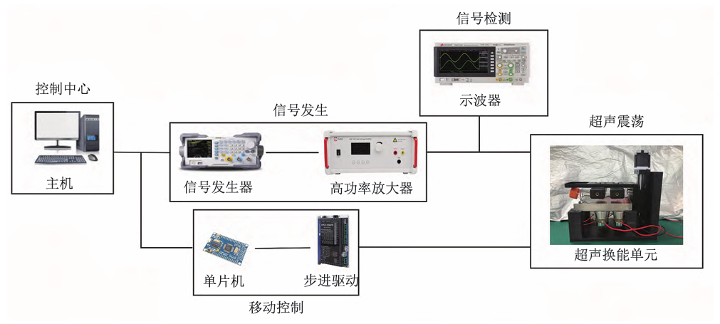

1、超声震荡系统:控制中心、信号发生器、高压功率放大器(ATA-4052)、示波器(DZ4000)、超声换能单元、直线滑台、步进电机、夹持器,实验框图如图1。
2、细胞实验相关设备:亮场显微镜、细胞培养箱、离心机、T75培养瓶、台盼蓝检测相关设备。
3、辅助设备与耗材:不同类型培养基、生理盐水、血清替代物、青链霉素、各类生长因子等。
图1超声震荡系统
实验过程:
超声震荡系统由控制中心、信号发生、信号检测、移动控制和超声震荡组成。控制中心操控信号发生和移动控制部分,控制信号发生器产生实验所需信号后,经高功率放大器(ATA-4052,Aigtek,中国)放大及示波器(DZ4000,rigol,中国)信号检测,然后输入超声换能单元。超声换能单元由4个超声波换能器(40k60,广源达,中国)正方形排列组成。直线滑台带动细胞培养瓶,通过调节贴壁细胞层与换能器的间距d,来调整细胞在超声能场中的位置。超声换能器上放置的凹槽负责承载超声波传导介质。

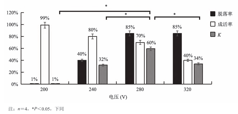

(1)电压与细胞脱落率正相关、与细胞成活率负相关,增大电压可提高脱壁率但会加重细胞损伤,见图2。

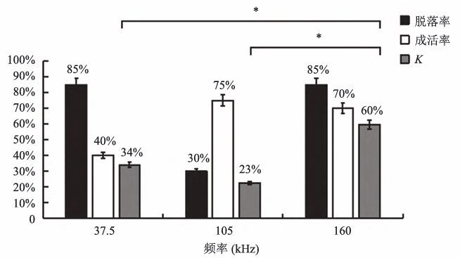

(2)细胞脱落率与频率无线性关系,但频率越高细胞成活率越高,160kHz左右时脱壁效果最佳;同频率区间内,扫频脉冲的脱壁率高于持续脉冲和突发脉冲,见图3。

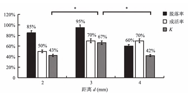

(3)细胞与超声装置距离3mm时脱壁效果最佳,过近(2mm)因物理接触增加细胞损伤,过远(4mm)脱壁率下降,见图4。

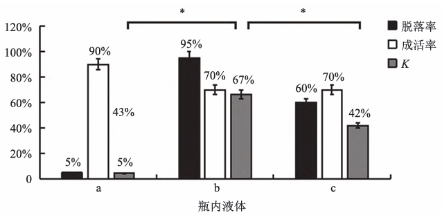

(4)瓶内液体为纯生理盐水时脱壁效果最优,含培养基的液体脱壁率较低;液体体积12mL(高度1.6mm)时,脱壁率与成活率综合表现最佳,见图5。
