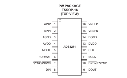

ADS1271的电气特性涵盖了模拟输入、电压参考输入、数字输入/输出等多个方面。
  • 模拟输入:测量差分输入信号$V_{IN}=(AINP - AINN)$ ,绝对输入电压范围为$AGND - 0.1V$ 到$AVDD + 0.1V$ ,共模输入电压为2.5V。不同模式下的差分输入阻抗有所不同,高速和高分辨率模式为16.4kΩ,低功耗模式为32.8kΩ。
  • 电压参考输入:参考输入电压$V_{REF}=(VREFP - VREFN)$ 范围为2.0V到2.65V,不同模式下的参考输入阻抗也不同,高速和高分辨率模式为4.2kΩ,低功耗模式为8.4kΩ。
  • 数字输入/输出:数字输入的高电平阈值$V{IH}$ 为0.7DVDD到DVDD,低电平阈值$V{IL}$ 为DGND到0.3DVDD;数字输出的高电平$V{OH}$ 为0.8DVDD到DVDD,低电平$V{OL}$ 为DGND到0.2DVDD。
2.2 工作模式选择
通过MODE引脚可以选择不同的工作模式: MODE引脚状态 模式选择
逻辑低 (DGND) 高速模式
浮空 (负载$C < 100 pF$ ,$R > 10 MΩ$ ) 高分辨率模式
逻辑高 (DVDD) 低功耗模式
需要注意的是,改变模式会清除内部偏移校准值,如果使用板载偏移校准,模式改变后需要重新校准。
2.3 串行接口
为了方便与微控制器DSP连接,ADS1271提供了两种串行接口格式:SPI和Frame - Sync。
  • SPI格式:是一种简单的只读接口,数据准备好后由DRDY输出指示,并在SCLK的下降沿以MSB优先的方式移出。
  • Frame - Sync格式:类似于音频ADC常用的接口,用户需要提供帧同步信号FSYNC和串行时钟SCLK,数据以MSB优先或左对齐的方式输出。
