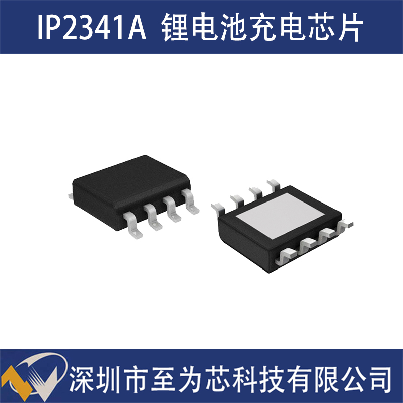

英集芯IP2341A一款用于电动工具、音箱电源、玩具与小家电、个护电器的多串锂电池异步升压充电芯片。支持4至6串锂电池或磷酸铁锂电池,5V输入电压,2A充电电流,500KHz开关频率。内置功率MOS,支持5V输入异步升压充电。支持LED充电状态指示,可实现单脚电双灯功能。采用异步开关设计,外围器件需求少,显著缩小整体方案尺寸,降低BOM成本。采用ESOP8封装形式,体积小巧,适合紧凑型设计。
一、异步开关架构,有助于简化设计
英集芯IP2341A采用异步开关架构,有助于降低外围电路的复杂度。与一些传统方案相比,该芯片所需外围器件较少,有助于控制整体方案的尺寸和物料成本,为设备制造商在产品设计中提供更多灵活性。
二、能效表现良好,输出较为稳定
英集芯IP2341A内置异步升压充电控制器,开关频率为500KHz。在5V/2A输入条件下,输出为18.5V时,转换效率可达84%。在不同负载条件下,芯片能够提供相对稳定的输出表现,支持电池充电过程的平稳进行。
三、集成多种保护功能
充电管理芯片的安全性受到普遍重视。英集芯IP2341A具备输入欠压保护、过压保护及芯片过温保护等功能,可在充电过程中监测电路状态,有助于提升系统的稳定性和可靠性。
四、支持充电参数调节,适配负载能力
英集芯IP2341A能够依据适配器负载情况调节充电电流,有助于防止适配器过载,对延长适配器与电池的使用时间具有积极意义。芯片还支持通过VSET脚外接电阻设置恒压充电电压,以及通过ISET脚外接电阻设置输入端的恒流充电电流,方便用户根据实际需求进行调整。
五、具备NTC温度保护功能
针对电池在温度异常时可能出现的充电安全问题,英集芯IP2341A集成NTC保护功能,可配合NTC电阻监测电池温度。当温度超出设定范围时,芯片可暂停充电,有助于增强充电过程的安全性,适用于多种使用环境。
六、适用于多种产品类型
英集芯IP2341A在多个领域具有应用潜力,例如音箱、玩具等消费电子产品,以及个人护理产品和电动工具等。其ESOP8封装形式也为集成与应用提供了便利。
英集芯IP2341A异步升压充电管理芯片通过其异步开关架构、良好的能效表现、多种保护功能以及灵活的调节方式,为多节电池充电应用提供了一个可供考虑的方案。
