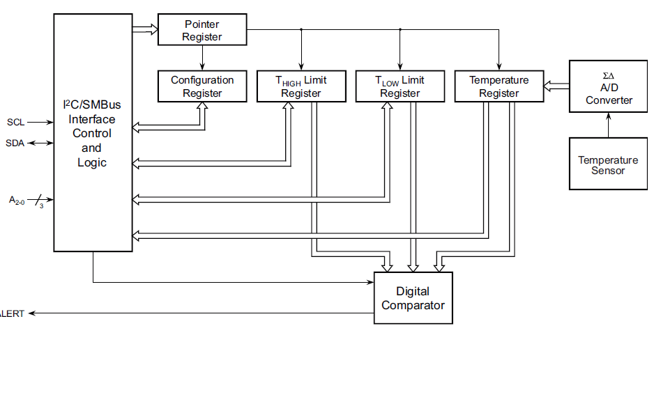

N34TS108是一款数字输出温度传感器,具备动态可编程的极限窗口以及欠温和过温警报功能。这些特性使得它无需控制器或应用处理器频繁读取温度,就能实现优化的温度控制。它兼容SMBus和两线接口,并且在一条总线上最多可连接三个设备,同时支持SMBus警报功能。该传感器适用于各种消费、计算机和环境应用中的热管理优化,工作温度范围为 -40°C 至 +125°C。
功能框图

五、内部寄存器结构
5.1 指针寄存器
通过 8 位指针寄存器可以寻址特定的数据寄存器。指针寄存器使用两个最低有效位(LSBs)来识别哪个数据寄存器响应读写命令。其 P1 和 P0 位的上电复位值为 ‘00’。不同的 P1 和 P0 组合对应不同的寄存器,如温度寄存器、配置寄存器、TLow 寄存器和 THIGH 寄存器。
5.2 温度寄存器
温度寄存器是一个 12 位的只读寄存器,存储最近一次转换的输出结果。需要读取两个字节才能获得完整的数据,其中第一个字节是最高有效字节,第二个字节是最低有效字节。每个最低有效位(LSB)对应 0.0625°C 的温度变化,负数采用二进制补码格式表示。上电或复位后,温度寄存器在第一次转换完成前显示为 0°C,未使用的位始终读取为 ‘0’。
5.3 配置寄存器
配置寄存器是一个 16 位的读写寄存器,用于存储控制温度传感器操作模式的位。读写操作先处理最高有效位(MSB)。该寄存器包含多个控制位,如滞后控制位(HYS1 和 HYS0)、极性位(POL)、模式位(M1 和 M0)、恒温器模式位(TM)、温度看门狗标志位(FL 和 FH)以及转换速率位(CR1 和 CR0)。
  • 滞后控制(HYS1 和 HYS0):在比较器模式下,这两个位可以将 N34TS108 的极限比较滞后配置为 0°C、1°C、2°C 或 4°C,默认滞后为 1°C。
  • 极性(POL):通过 POL 位可以编程 ALERT 引脚的极性。默认情况下,ALERT 为低电平有效;当 POL = ‘1’ 时,ALERT 引脚为高电平有效。
  • 模式位(M1 和 M0):可以设置为三种不同的模式:关机模式、单次模式或连续转换模式。关机模式可以降低功耗;单次模式在需要时进行单次温度转换,完成后返回关机状态,有助于减少不必要的功耗;连续转换模式则以由转换速率位(CR1 和 CR0)确定的速率进行连续转换。
  • 恒温器模式(TM):指示设备是工作在比较器模式(TM = ‘0’)还是中断模式(TM = ‘1’,默认)。
  • 温度看门狗标志(FL 和 FH):用于比较每次转换结束时设备温度与温度极限寄存器(THIGH 和 TLOW)中存储的值。如果温度超过 THIGH 寄存器的值,FH 标志位设置为 ‘1’;如果温度低于 TLOW 寄存器的值,FL 标志位设置为 ‘1’。
  • 转换速率:CR1 和 CR0 位可以将 N34TS108 的转换速率配置为 0.25Hz、1Hz、4Hz 或 16Hz,默认速率为 1Hz。
5.4 高低极限寄存器
在比较器模式(TM = ‘0’)下,当温度超过 THIGH 寄存器的值或低于 TLOW 寄存器的值时,ALERT 引脚变为有效,直到温度回到 (TLOW + HYS) 和 (THIGH - HYS) 范围内才恢复无效。在中断模式(TM = ‘1’)下,当温度超过 THIGH 寄存器的值或低于 TLOW 寄存器的值时,ALERT 引脚变为有效,直到读取配置寄存器或设备成功响应 SMBus 警报响应地址才恢复无效。上电(复位)默认值为 THIGH = +127.9375°C 和 TLOW = -128°C,确保上电时极限窗口设置为最大,ALERT 引脚在寄存器中编程所需的极限值之前不会变为有效。
