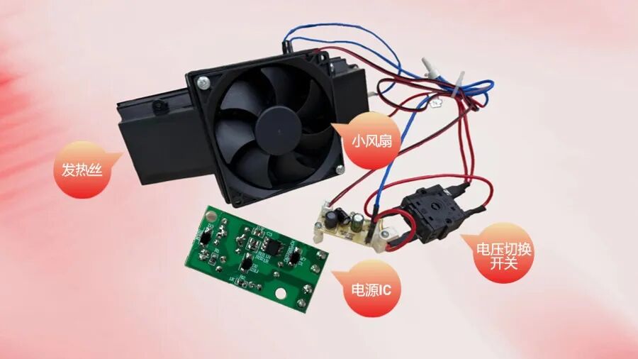

本方案基于PTC发热技术,其核心部件有电源IC、小风扇、发热丝、电压切换开关等,通过旋转开关实现“常温”、“低热”(800-1000W)、“高热”(2000W)3档调节与关机。
其核心优势在于:
极简电路设计通过机械旋钮直接切换串联电阻网络调整电压,省去电磁元件,降低故障率与成本。
PTC自限温保护:PTC发热丝具备自动控温功能,遇高温时电阻增大、功率下降以防过热。
安全防护:无明火设计,内置多重过热保护与阻燃材料。
操作简单:机械式旋转开关,经久耐用,一目了然。

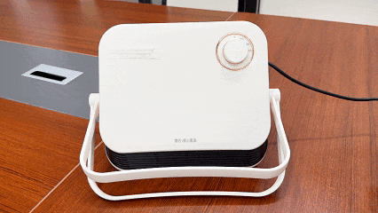

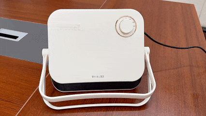

下面,我们将为您展示本方案——
①接入电源后,旋转开关进入常温档
②再次旋转开关,按需选择低热档、高热档
