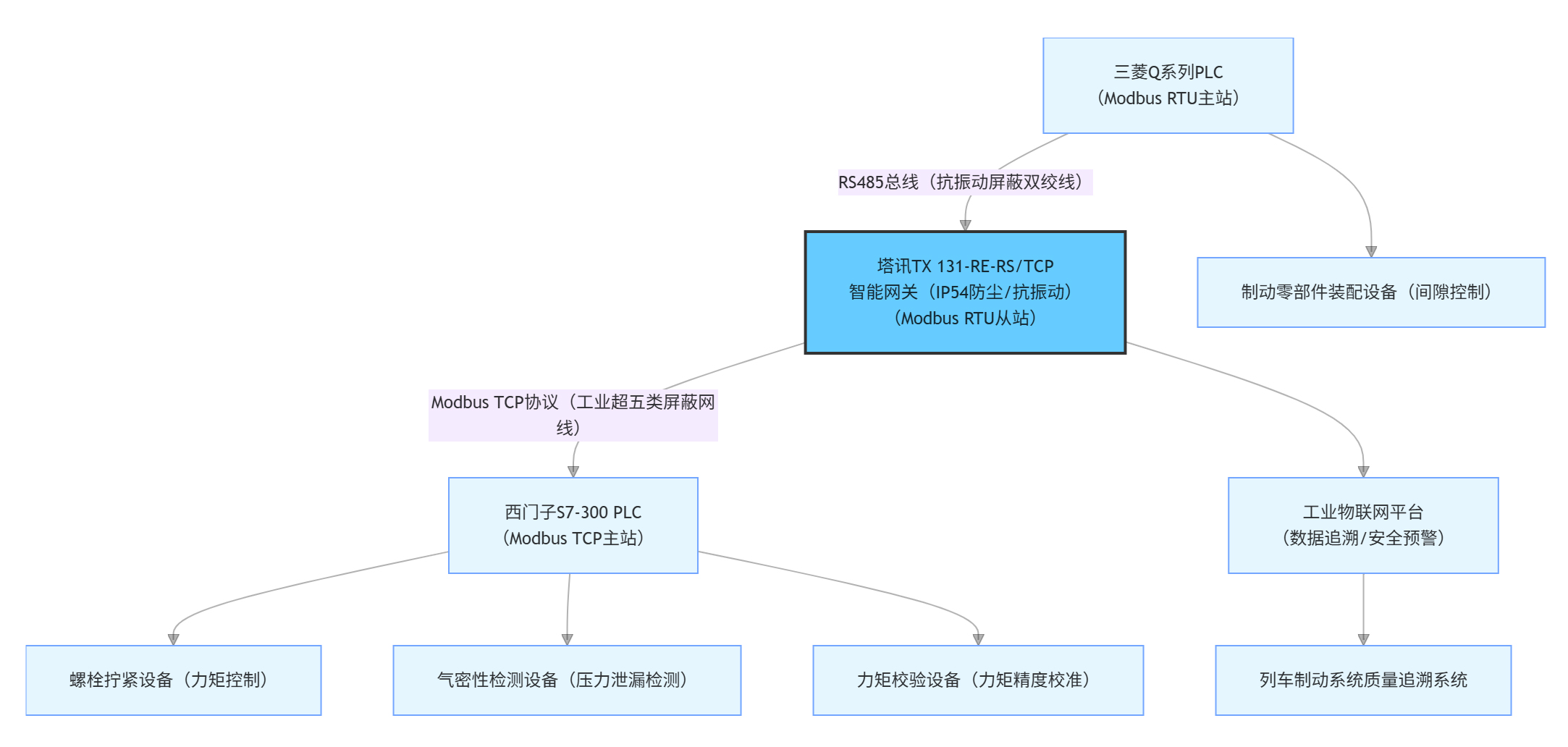

采用塔讯智能网关构建 “CNC - 网关 - PLC” 通讯架构:网关 Modbus RTU 侧作为发那科 31i-B CNC 的从站,实时采集加工零件型号(DB1.DBD10)、主轴转速(DB1.DBD20)、工序完成信号(I0.0);Modbus TCP 侧作为贝加莱 X20 PLC 的从站,将采集到的加工参数传输至 PLC,同时接收 PLC 反馈的夹具定位精度(DB2.DBD10)、切削液温度(DB2.DBD20)、检测结果(M10.0),实现双向数据实时交互,数据更新频率 8 次 / 秒,满足航空零部件加工协同需求。

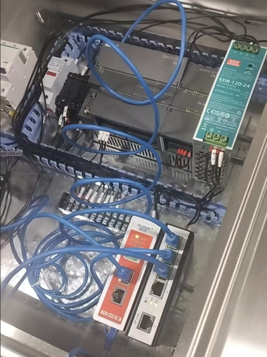

1.硬件部署:网关安装于加工车间的防油污控制柜内,通过防油污屏蔽 RS485 电缆(长度 40 米)接入发那科 31i-B CNC 的 RS485 通讯端口;通过工业超五类屏蔽网线连接贝加莱 X20 PLC 的以太网交换机,配置 IP 地址与 PLC同网段,做好防静电接地处理(接地电阻≤2Ω),避免主轴电磁干扰影响数据传输。
2.参数配置:使用塔讯工业配置软件建立数据映射表 —— 将发那科 31i-B CNC 的加工参数(零件型号:40001、主轴转速:40002、工序完成:10001)映射至网关寄存器;将贝加莱 X20 PLC 的反馈数据(定位精度:30001、切削液温度:30002、检测结果:10002)映射至网关对应寄存器,设置数据更新周期 125ms,启用 “数据校验”“精度预警”“故障自恢复” 功能,日志保存周期 180 天。

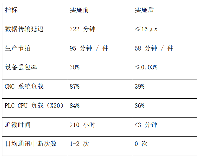

(一)实施后效果
1.加工效率与精度双提升:数据传输延迟降至 16μs 内,生产节拍从 95 分钟 / 件缩短至 58 分钟 / 件,日产能从 12 件提升至 20 件,效率提升 67%;精度预警功能避免尺寸超差,零件加工合格率从 96% 升至 99.9%,每月减少报废损失超 64 万元;主轴转速波动控制在 ±30r/min 内,零件表面粗糙度 Ra 值稳定在 0.6μm 以下,满足航空航天高端零部件要求。
2.数据追溯全面落地:通过网关将工艺数据自动上传至工业物联网平台,质量问题追溯时间从 10 小时缩短至 3 分钟,实现航空零部件从加工到检测的全生命周期追溯,顺利通过波音、空客供应链审核;数据不可篡改功能保障生产记录合规,避免行业监管处罚风险。
3.通讯稳定性适配加工环境:网关 IP54 防护与抗干扰设计适配车间工况,连续运行 3 个月丢包率≤0.03%,通讯中断次数从 1-2 次 / 日降至 0 次,故障恢复时间从 3.5 小时缩短至 10 分钟,单日增加有效生产时间 7 小时,月增产能超 210 件。
4.设备负载与安全风险降低:发那科 31i-B CNC 系统负载从 87% 降至 39%,界面刷新延迟从 1.2 秒降至 0.1 秒;贝加莱 X20 PLC CPU 负载从 84% 降至 36%,夹具定位偏差控制在 ±0.001mm 内,未再发生因设备负载过高导致的精度问题,每年减少返工成本超 180 万元。
