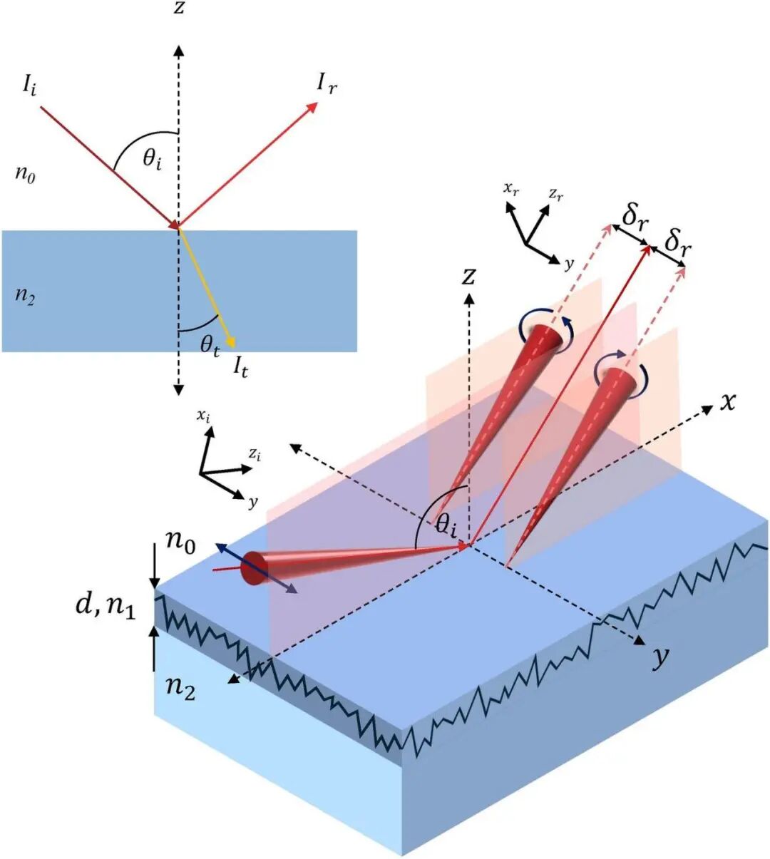

光自旋霍尔效应在界面处的原理示意图
光在平面界面(反射或折射)的行为通常由斯涅尔定律和菲涅尔方程描述,但对有限宽度约束光束(如高斯光束)而言,还需考虑波长尺度的偏移——面内古斯-汉欣位移和面外英伯特-费多罗夫位移。后者与圆偏振光的总内反射相关,源于自旋-轨道相互作用及角动量守恒,即SHEL。
光的角动量包括与圆偏振相关的自旋角动量(SAM)、与光束螺旋相位相关的内禀轨道角动量(IOAM)及表征光束轨迹的外禀轨道角动量(EOAM)。自旋-轨道相互作用引发SHEL:携带SAM的光束以θᵢ入射至折射率梯度界面时,SAM转化为EOAM,导致光束偏离预期轨迹。线偏振光入射后反射为手性相反的圆偏振光分束,两束光相对于入射面对称偏移δᵣ。SHEL位移公式为:

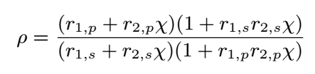

SHEL椭偏技术通过建模解析数据,关键参数ρ = rₚ/rₛ。在理想空气-玻璃界面(无粗糙度)中,ρ直接由菲涅尔公式定义,反演得到“伪折射率”。对于粗糙度小于λ/10的表面,采用EMA模型将粗糙层视为等效薄膜,其光学特性由空气与体材料复合而成(体积分数常取0.5)。此时界面结构为空气-粗糙层-基底,ρ由多层反射公式计算:
其中χ = exp(-4π dEMA n₁ cosθ₁/λ),d_EMA为粗糙度等效厚度。通过SHEL位移观测值可反演伪折射率或等效厚度

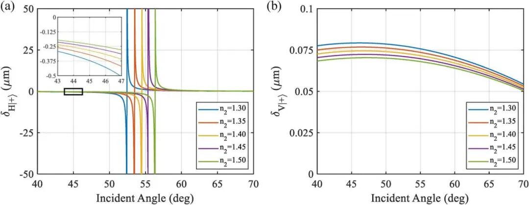

不同折射率样品下SHEL位移随入射角变化的数值计算(a)水平偏振入射光束 (b)垂直偏振入射光束

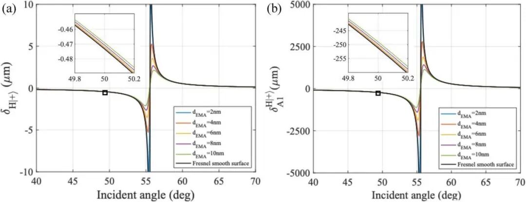

针对具有不同粗糙度水平的SiO₂平片,水平偏振入射的数值计算(彩色线),与菲涅尔光滑表面模型(黑线)对比 (a)原始SHEL位移 (b)基于公式5的弱测量放大后的SHEL位移
数值计算显示,水平偏振入射的SHEL位移显著大于垂直偏振,且位移在布鲁斯特角θB附近显著增大,对折射率变化敏感。垂直偏振入射虽无θB限制,但位移范围小,测量精度要求高。考虑粗糙层后,不同等效厚度会改变SHEL位移,表明其可用于纳米粗糙度检测

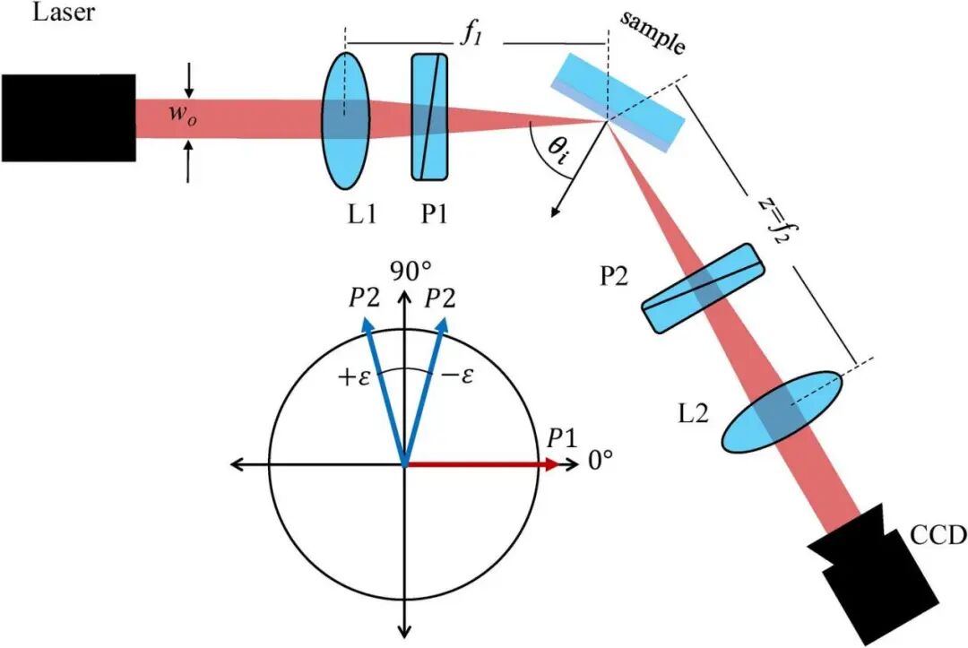

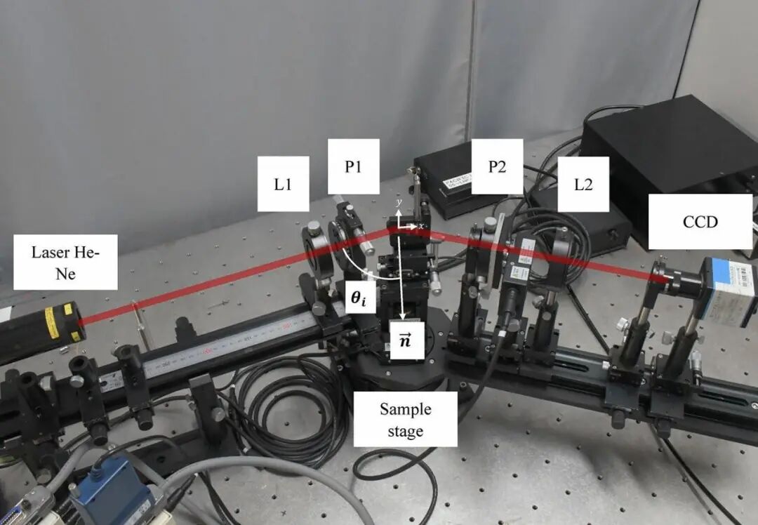

SHEL椭偏仪的光学实验装置图
实验装置包括入射臂、样品台和检测臂。光源为He-Ne激光(λ=632.8 nm),产生线偏振高斯光束。偏振片对实现弱测量:入射臂偏振片P1设定初态,透镜(f=100 mm)聚焦至样品;检测臂偏振片P2设定末态(与P1夹角90±ε),透镜(f=175 mm)将反射光准直至CCD记录偏移。样品台搭载双旋转架,可调节入射角,并置于xy平移台上实现扫描。为避免误差,系统未使用相位延迟器。
实验流程包括:设置入射角→调整偏振片至正交态(ε=0)观察分束→引入ε进行弱测量→执行静态单点或光栅扫描测量。

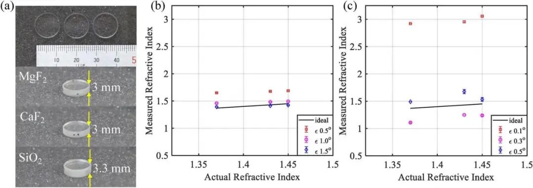

通过单点伪折射率测量进行精度验证(a)由不同材料(MgF₂, n=1.37; CaF₂, n=1.43; SiO₂, n=1.45)平片窗口组成的样品 (b)水平偏振入射光束的测量结果 (c)垂直偏振入射光束的测量结果

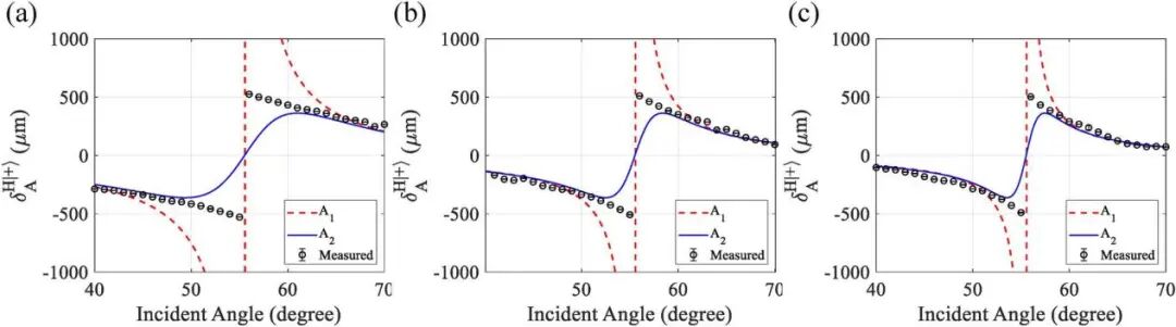

从SiO₂ (n=1.45) 样品反射的放大SHEL位移测量结果与不同弱测量模型的比较,红色虚线代表一阶弱测量模型,蓝色实线代表二阶弱测量模型,黑色圆点代表每个入射角(40°至70°)下测得的位移值 (a)方位角 0.5° (b)方位角 1.0° (c)方位角 1.5°
单点静态测量验证了技术的准确性。对三种已知折射率的光学窗口(MgF₂、CaF₂、SiO₂)进行测试,水平偏振入射的测量结果与实际值高度吻合,平均误差小于1%。相比之下,垂直偏振入射因位移信号较弱,测量精度较差。

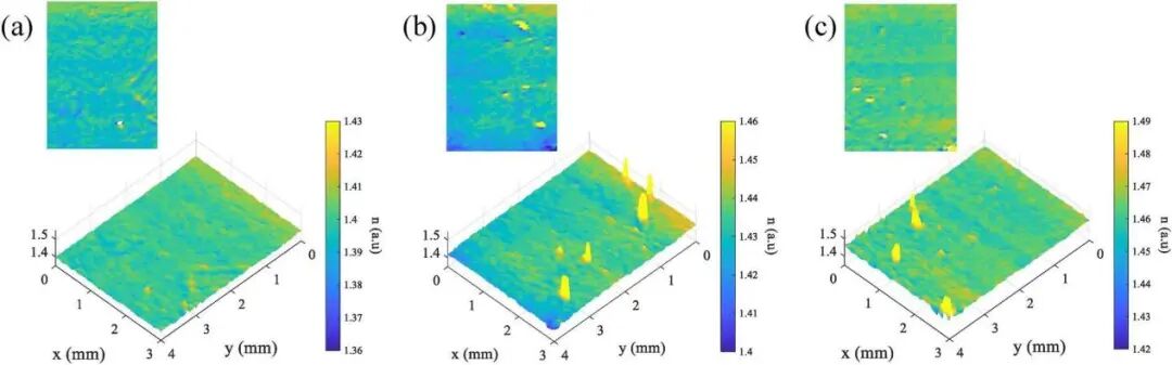

光学样品的扫描测量结果(a)MgF₂ (n=1.37) (b)CaF₂ (n=1.43) (c)SiO₂ (n=1.45)

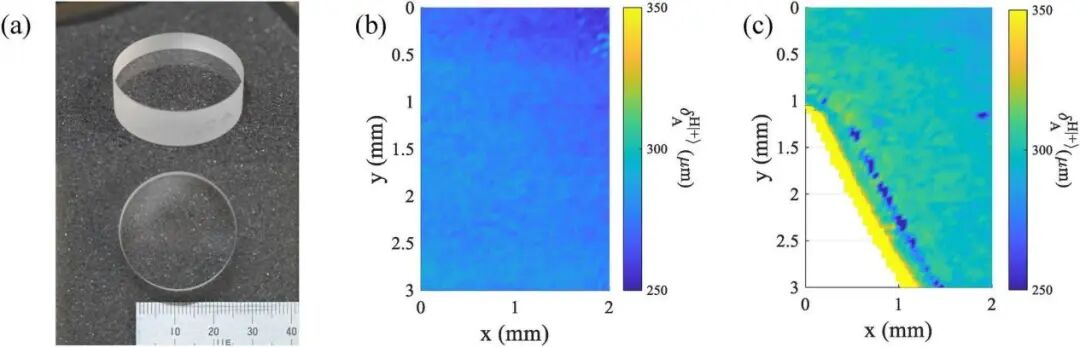

光学平片不同区域的扫描(a)样品示意图 (b)中心区域的重建结果 (c)边缘区域的重建结果

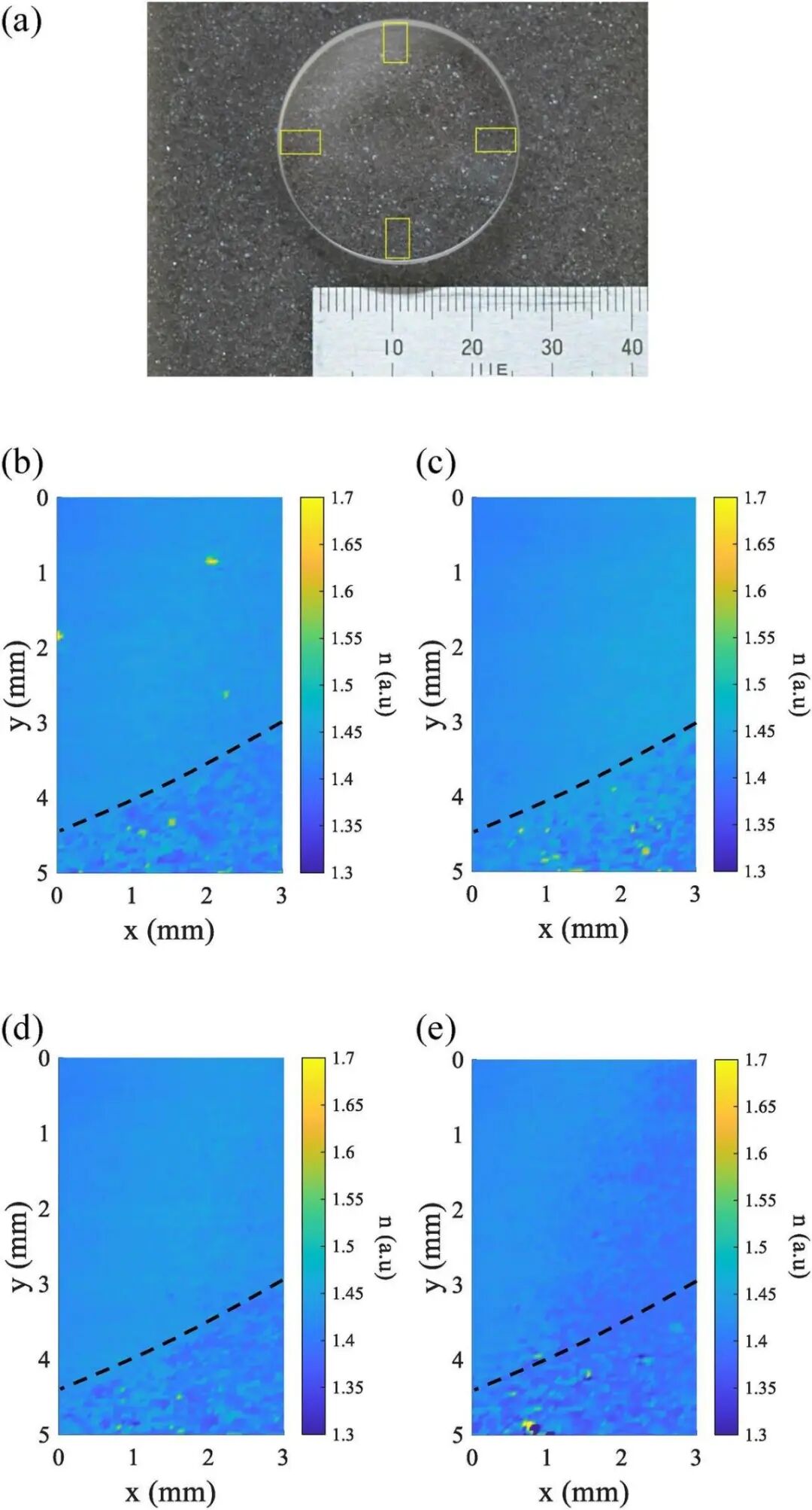

光学平片四个象限边缘区域的扫描,显示SHEL椭偏仪检测到的外缘圆周具有不同粗糙度水平:(a)第1区域结果 (b)第2区域结果 (c)第3区域结果 (d)第4区域结果
二维扫描测量展示了技术的空间分辨能力。对3×4 mm区域的光学样品进行光栅扫描,成功重建出表面伪折射率分布图,清晰显示出划痕、污染等表面特征。对熔石英光学平晶的中心与边缘区域对比测量表明,技术能够有效区分不同粗糙度区域。

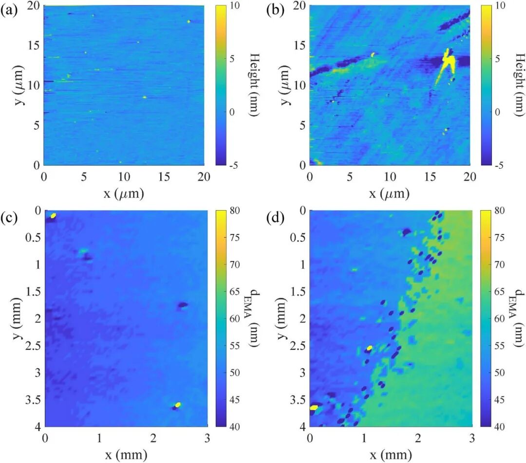

AFM与SHEL椭偏仪对抛光与未抛光表面的对比(a)抛光表面的AFM图像 (b)未抛光表面的AFM图像 (c)抛光表面的SHEL扫描结果 (d)未抛光表面的SHEL扫描结果
定量对比实验进一步证实了技术的实用性。对同一SiO₂基片的抛光与未抛光面进行AFM和SHEL对比测量:AFM测得的算术平均粗糙度Sa分别为0.605 nm和1.25 nm;SHEL测得的等效厚度分别为48.65±6.73 nm和55.89±11.76 nm,趋势完全一致
