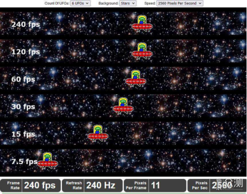

帧率(FPS):指显卡或主机每秒生成图像的数量,单位是帧/秒。比如游戏里显示的“120FPS”,代表显卡每秒生成 120 张画面,帧率高低主要取决于 CPU、显卡等硬件性能。刷新率(Hz):指屏幕每秒显示图像的数量,由显示器硬件决定。比如 60Hz 显示器每秒最多能显示 60 张画面,即使显卡生成 120 张,多余的画面也无法显示。
用一个比喻来理解:帧率相当于工厂每秒生产的面包数量,刷新率相当于便利店每秒能卖出的面包数量。如果工厂生产 120 个/秒(120FPS),但便利店只能卖 60 个/秒(60Hz),那么每秒会有 60 个面包浪费掉(无效帧);如果工厂只生产 30 个/秒(30FPS),便利店却能卖 60 个/秒(60Hz),那么每秒会有 30 个空位(重复显示同一帧),导致画面卡顿。
两者匹配的重要性
只有当帧率和刷新率基本匹配时,才能获得最佳的视觉体验帧率 ≥ 刷新率:比如 144FPS 搭配 144Hz 显示器,能充分发挥高刷优势,画面流畅无浪费。但帧率过高(如 500FPS 搭配 240Hz 显示器)意义不大,存在性能冗余。帧率 < 刷新率:比如 60FPS 搭配 120Hz 显示器,会出现画面重复显示,虽然不会明显卡顿,但流畅度不如两者匹配时自然。帧率远低于刷新率:比如 30FPS 搭配 144Hz 显示器,会出现明显的画面卡顿和拖影,尤其是在游戏场景中影响作精准度。
为了解决两者不匹配的问题,显示器厂商推出了自适应同步技术,如 NVIDIA 的 G-SYNC 和 AMD 的 FreeSync,能让显示器刷新率自动跟随帧率变化,避免画面撕裂和卡顿。
