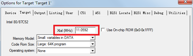

那么如何观察写的延时到底有多长时间呢?选择Keil菜单项Project-->Options for Target ‘Target1’...,进入工程选项,如图4-3所示。
图4-3 工程选项——时钟频率设置
打开Target这个选项卡,找到里边的Xtal(MHz)这个位置,这是填写进行模拟时间的晶振选项,从原理图以及板子上都可以看到,单片机所使用的晶振是11.0592MHz,所以这个地方填上11.0592。然后找到Debug这个选项卡,选择左侧的Use Simulator,然后点击最下边的OK就可以了,如图4-4所示。
