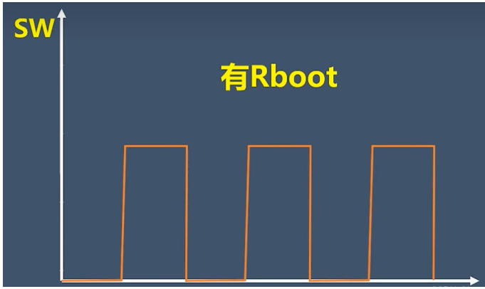

如下图1所示,我们在设计buck电路时,经常会看到有些设计会在自举电容处串联一个小电阻,这是出于什么考虑呢?

串联电阻Rboot可以增加该谐振回路的阻尼,有效地抑制振铃,平滑开关波形。这就像给一个摇摆的门加上了阻尼器,如下图3是加上Rboot的SW波形。
图3 有Rboot的SW引脚波形
串联电阻可以减缓开关边沿,是一种在效率和可靠性/噪声之间的折衷方案。虽然会略微增加开关损耗,但大大提高了系统的稳健性。
总结一下:
在PCB布局时,如果空间允许建议在Cboot电容的SW端预留一个0Ω电阻的焊盘。这样如果在测试中发现SW节点有严重的振铃和EMI问题,我们可以非常方便地将其替换为一个小阻值的电阻来进行调试和优化,而无需修改PCB。这是开关电源设计中常见的一种设计技巧。
