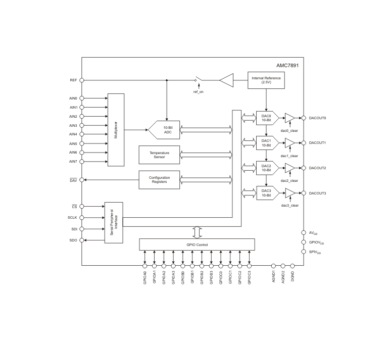

方框图
AMC7891 是德州仪器(TI)推出的高集成度模拟监测与控制电路,集成 10 位 ADC、4 路 10 位 DAC、温度传感器及 12 个 GPIO,凭借低功耗、小尺寸及多功能特性,专为蜂窝基站、射频通信系统、光网络等场景设计,可实现信号监测、参数控制及状态反馈等综合功能。

1. 核心功能模块
  • ADC 模块 :8 路单端模拟输入(AIN0-AIN7),支持直接模式(单次转换)和自动模式(连续循环转换),采样率可通过寄存器配置为 500 kSPS/250 kSPS/125 kSPS/62.5 kSPS;双缓冲数据寄存器,转换完成后通过 DAV 引脚或 adc_ready 位反馈状态。
  • DAC 模块 :4 路电压输出(DACOUT0-DACOUT3),支持异步更新(写寄存器即生效)和同步更新(统一触发);具备清零功能,可通过 DAC_clear 寄存器预设清零后的输出值,掉电时输出呈高阻态。
  • 温度传感器 :后台持续工作,测温结果以 12 位二进制补码格式存储,分辨率 0.125°C/LSB,转换时间默认 15 ms,可通过寄存器调整转换速率。
  • GPIO 与串行接口 :12 个 GPIO 可独立配置为输入或输出,支持数字信号监测与控制;SPI 接口采用 24 位帧格式,包含指令周期(读 / 写 + 地址)和数据周期,支持连续 / 非连续时钟模式。
2. 基准与电源管理
  • 基准源 :内置 2.5V 精密带隙基准,可通过 ref_on 位切换为外部基准模式(REF 引脚作为输入);内置基准输出时需外接 4.7 μF 去耦电容,保证稳定性。
  • 电源管理 :支持 ADC、DAC、基准源独立上电 / 掉电控制,掉电模式下功耗显著降低;推荐上电序列需先稳定 AVDD,再进行寄存器配置,确保器件正常初始化。
