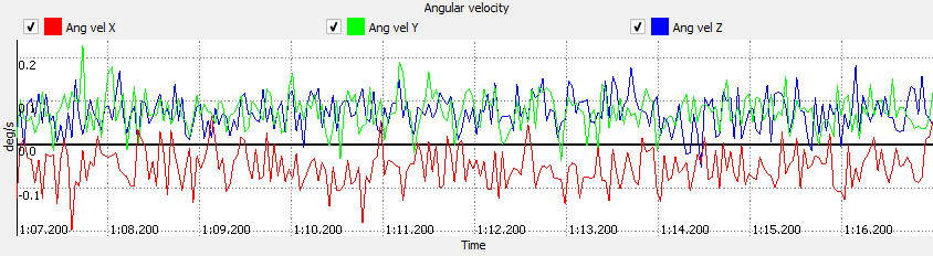

查看陀螺仪加速度计的惯性传感器数据时,您会发现平均信号输出通常存在小的偏移,即使没有运动也是如此。这就是所谓的传感器零偏(Sensor Bias)。在数据表中,此参数通常也表示为零重力偏移(zero-g offset对于加速度计)和零速率偏移(zero-rate offset 对于陀螺仪)。
图 1 - MT Manager中惯性数据的屏幕截图(所有 3 个轴的角速度)

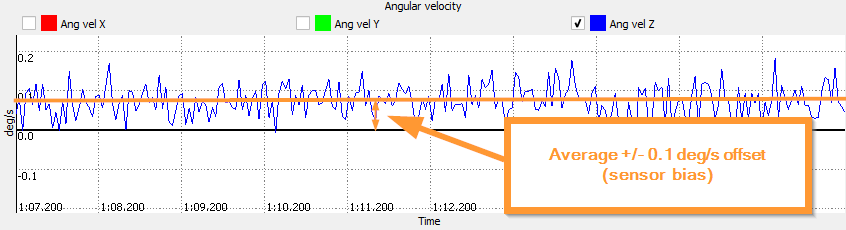

图 2 - Z 轴角速度的传感器偏差

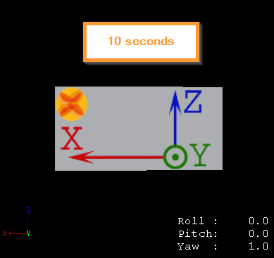

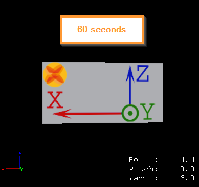

如果不进行零偏校正,并且如果您只使用陀螺仪来估计姿态,那么由于传感器零偏,姿态估计会“漂移”。例如:如图 2 所示,Z 轴陀螺仪偏差为 0.1 deg/s ,这意味着航向角将漂移0.1 deg/s。请参见下面的图 3。

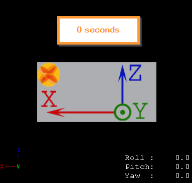

33312e84-c36a-11f0-8ce9-92fbcf53809c.png333a8092-c36a-11f0-8ce9-92fbcf53809c.png334c7c3e-c36a-11f0-8ce9-92fbcf53809c.png
图 3 - 在 MT Manager 中显示的 60 秒内未针对0.1 deg/s的零偏修正的方向漂移
