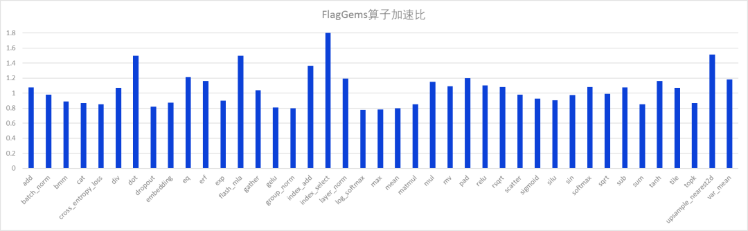

作为FlagOS生态的核心算子组件库,FlagGems以“高复用性、极致性能、架构通用性”为设计理念,通过标准化算子模块体系,大幅降低芯片厂商的算子开发与适配成本。作为首批深度参与FlagGems生态建设的芯片厂商,寒武纪全程投入算子适配与性能调优验证工作,目前已完成206/209个核心算子的全功能支持,平均性能提升达1.9倍,其中绝大部分算子性能达到原生算子的80%以上。寒武纪将持续探索性能优化边界,针对低效能的凹点算子展开专项攻坚,进一步消除性能瓶颈,实现全算子高性能覆盖。

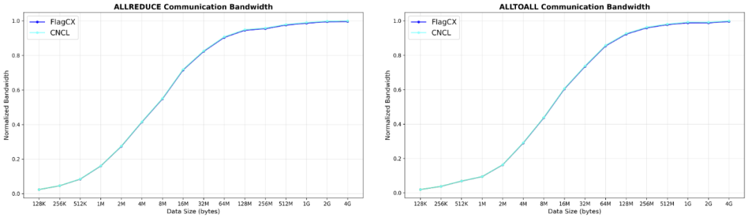

FlagCX通过其核心层(FlagCX Core)处理异构通信,同时通过适配器无缝兼容包括寒武纪CNCL在内的各大厂商同构通信库。这意味着,当用户在纯寒武纪MLU集群上进行同构训练时,FlagCX能够直接调用经过深度优化的CNCL库,确保通信性能与直接使用CNCL原生库基本持平,几乎无性能损耗。这种深度集成保障寒武纪用户在享受FlagCX统一接口便利性的同时,同样可以获得原生性能体验。

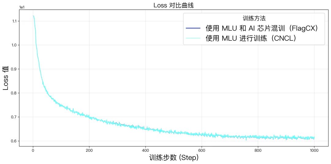

在寒武纪MLU与其他AI芯片的混合环境中,FlagCX成功保障混合训练的模型精度与纯MLU独立训练结果完全一致。更重要的是,在如此复杂的异构环境下,平均单卡吞吐量仍能达到MLU独立训练的99%以上。性能测试表明寒武纪MLU与FlagCX的结合,可以做到精度无损且性能和原生通信库持平的水平,为用户使用异构算力资源进行大模型训推提供了可靠的技术基础。
