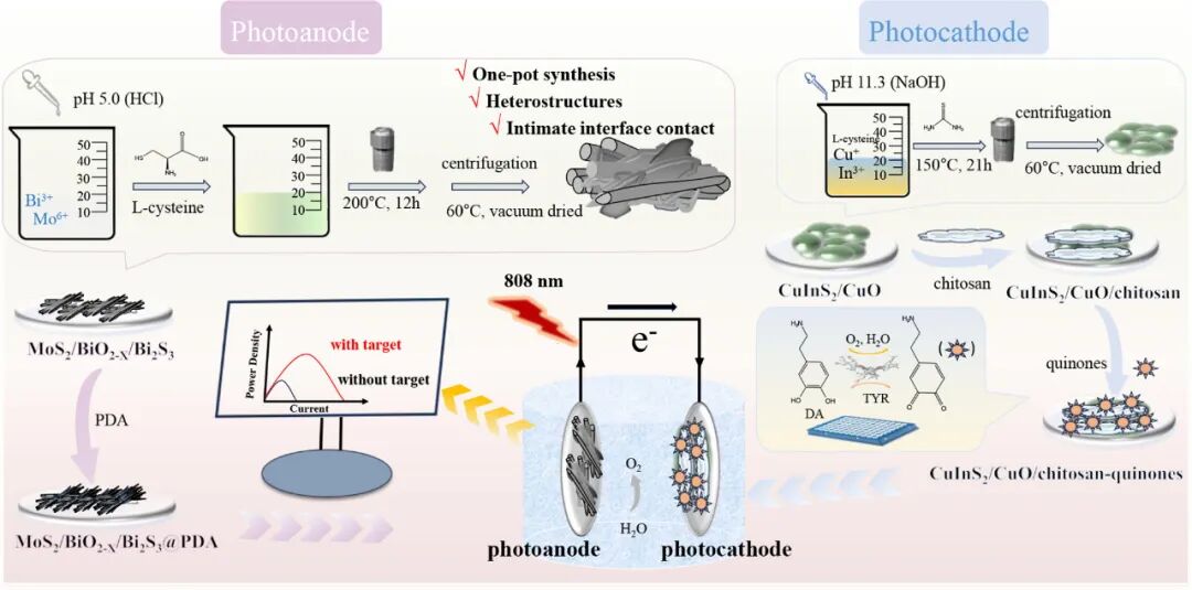

①材料合成与修饰:光阳极材料采用钼掺杂的Bi基复合材料(MoS₂/BiO₂₋ₓ/Bi₂S₃),并通过聚多巴胺(PDA)修饰增强生物相容性;光阴极材料为CuInS₂/CuO异质结,并引入壳聚糖作为酶固定基质。材料合成通过水热法和化学沉积完成,确保可控的形貌和能带结构。

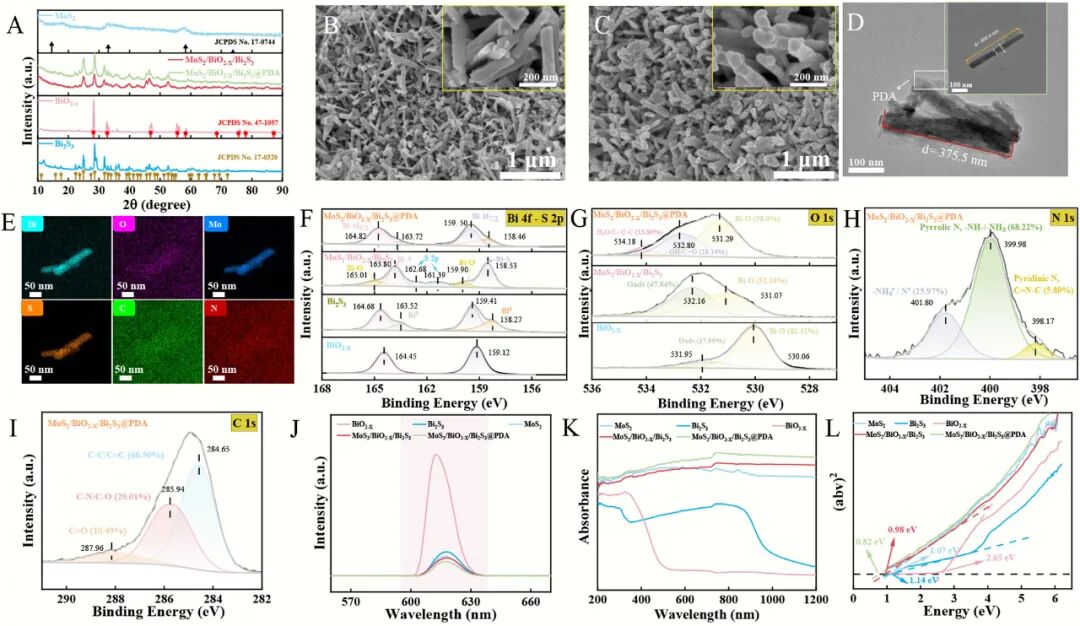

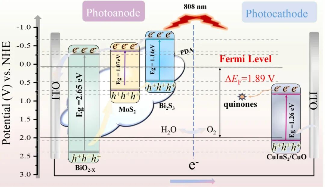

②材料表征与性能优化:利用X射线衍射(XRD)、扫描电子显微镜(SEM)、X射线光电子能谱(XPS)和紫外-可见-近红外漫反射光谱等手段,验证材料晶体结构、形貌和光学性能。通过能带计算(Tauc plots)和Mott-Schottky测试,确定材料的能带位置,优化光生载流子分离效率。

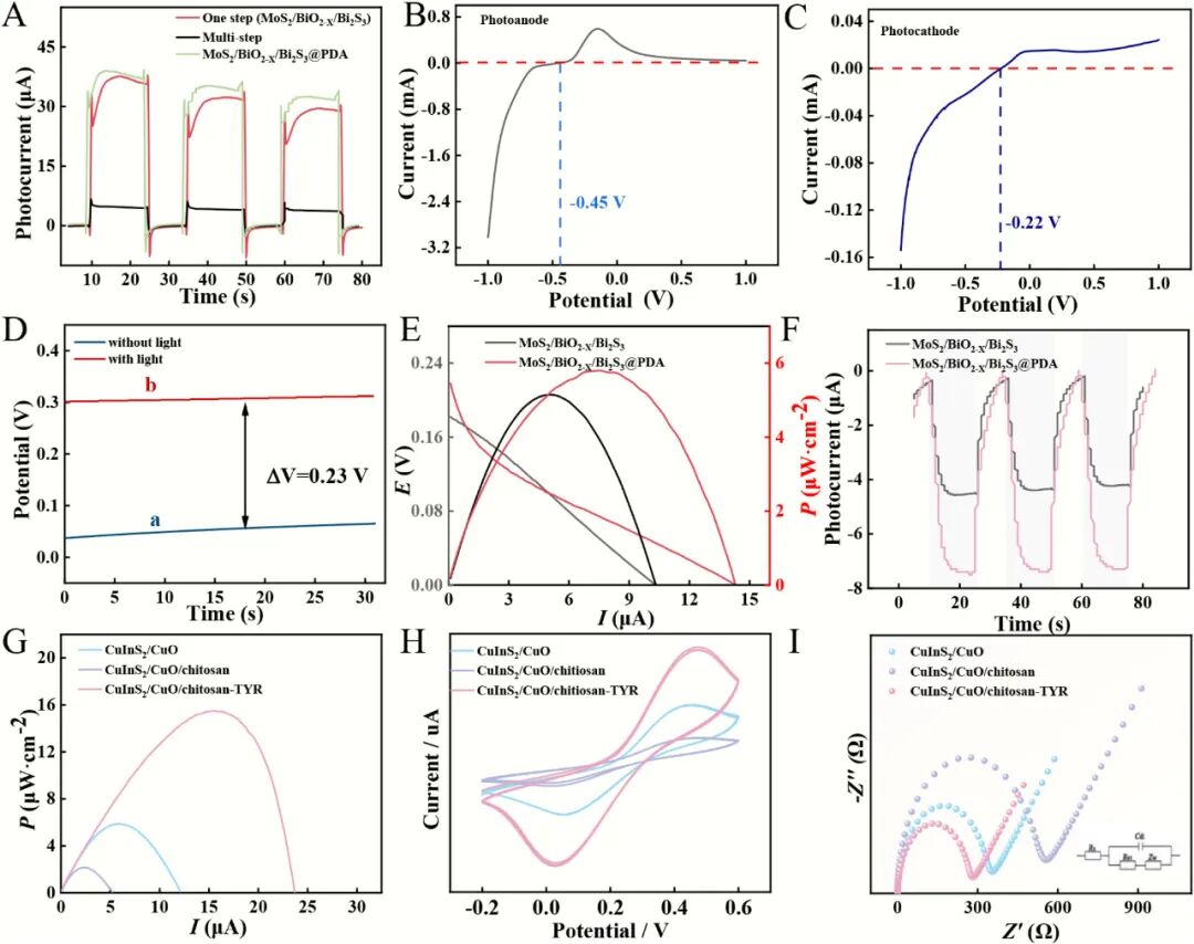

③光电化学平台构建:设计双光电极自供电系统:光阳极(MoS₂/BiO₂₋ₓ/Bi₂S₃@PDA)与光阴极(CuInS₂/CuO/壳聚糖)耦合,在近红外光(808 nm)照射下产生光电流,无需外部电源。通过循环伏安法(CV)和电化学阻抗谱(EIS)评估电极界面性能和电子转移效率,优化pH、壳聚糖浓度和孵育时间等参数。
④生物传感机制:酪氨酸酶催化底物多巴胺(DA)氧化为醌类物质,后者与光阴极上的胺基发生生物共轭反应,改变界面电荷传输,从而调制光电流信号。采用HPLC方法作为参考,验证传感平台的准确性。

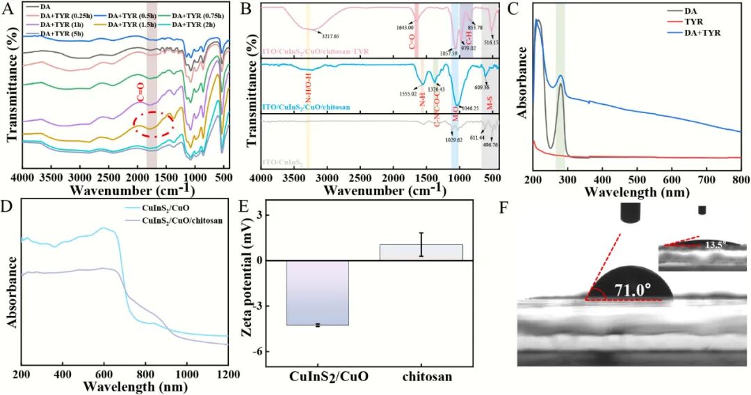

①材料性能优异:光阳极材料MoS₂/BiO₂₋ₓ/Bi₂S₃@PDA表现出增强的近红外吸收和载流子分离效率,其电化学活性面积在光照下增至0.2514 cm²。光阴极CuInS₂/CuO具有良好的能带匹配,光电流响应显著高于单一材料。

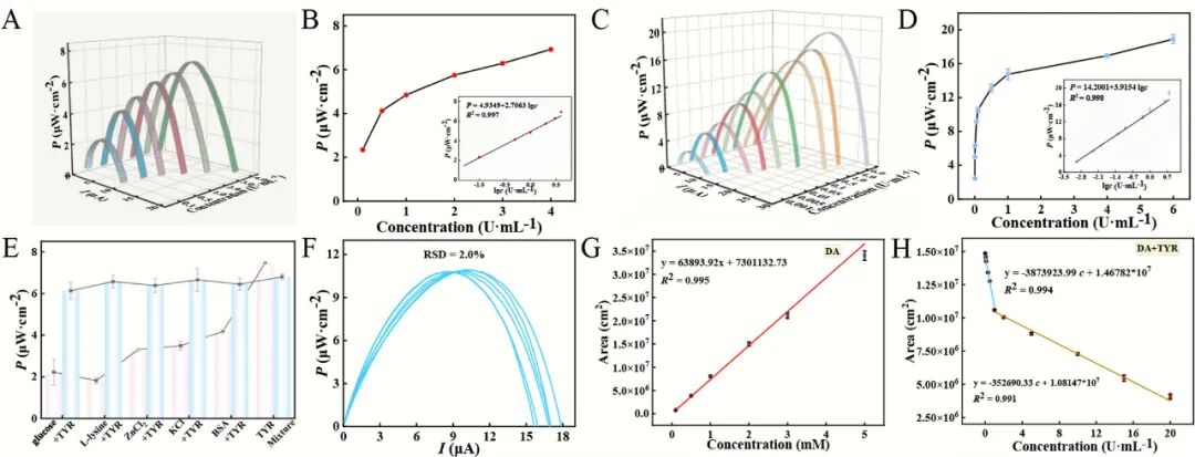

②传感性能突出:该平台对酪氨酸酶的检测线性范围为0.001–6.0 U/mL,检测限(LOD)低至0.00089 U/mL,优于多数已报道方法。传感器稳定性高,连续测试后信号保持率超过90%,且重现性好。
③实际应用验证:在土豆样品检测中,与HPLC方法相比,该平台回收率达98.6%–106.7%,RSD低于7.56%,显示高准确性和可靠性。近红外响应特性避免了生物样本的自发荧光干扰,适用于复杂基质检测。
④机制深入解析:EIS和CV数据表明,酪氨酸酶诱导的醌胺共轭有效降低了电荷转移电阻(Rct),证实了信号放大机制。

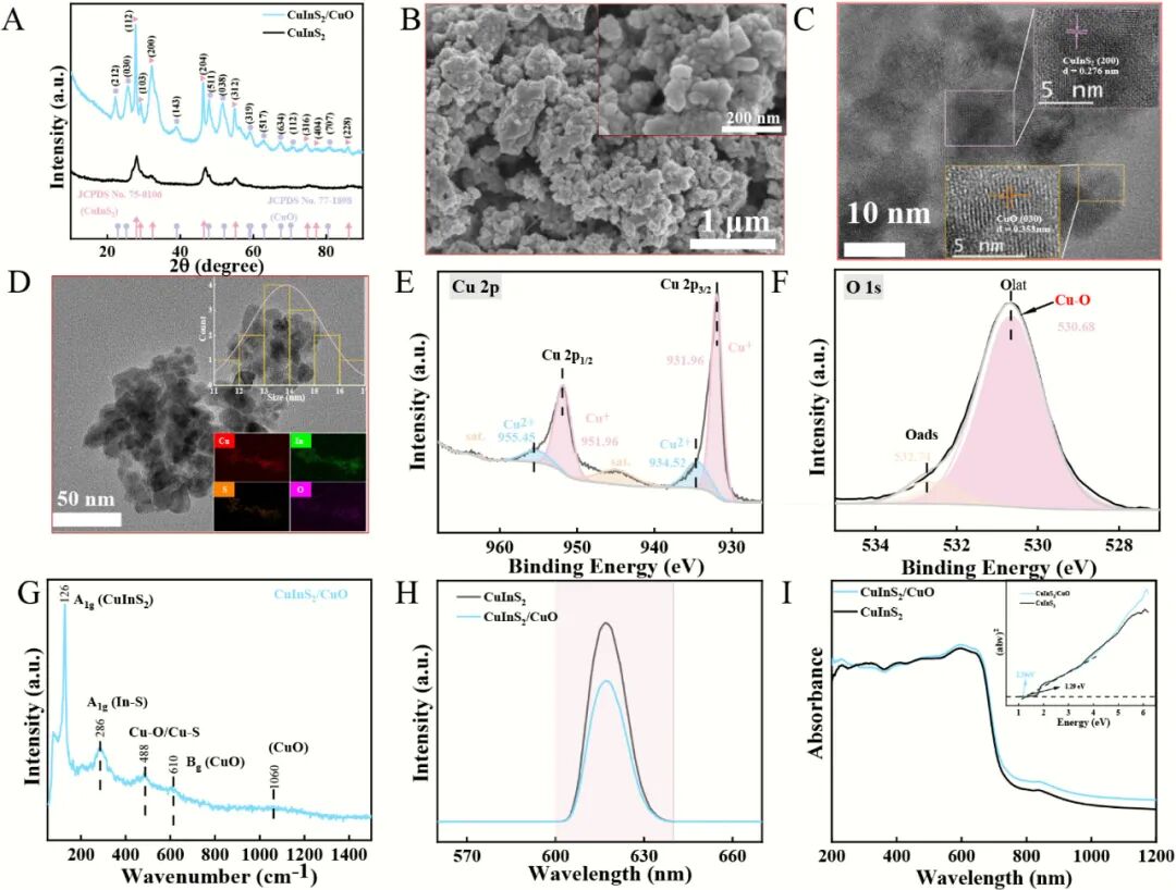

图2光电阴极材料的性能与结构分析
