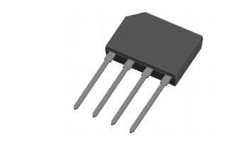

Vishay Semiconductors LVE1560E/LVE2560E桥式整流器具有低正向电压降、低噪声和高浪涌电流耐受能力的特性。Vishay LVE1560E/LVE2560E整流器具有600V最大反向重复峰值电压、-55°C至+150°C结温,采用薄型单列直插式封装。这些器件非常适合用于开关电源、家用电器和白色家电应用中的交流/直流桥式全波整流,特别是电信电源、高效台式电脑和服务器SMPS

LVE1560E桥式整流器技术解析与应用指南
一、产品概述与技术亮点
LVE1560E是Vishay General Semiconductor推出的一款‌低压降单相单列直插式桥式整流器‌,采用GSIB-5S封装设计。该器件在600 V反向电压和15 A平均电流的严苛条件下,实现了‌0.71 V的超低正向压降‌(在IF=7.5A,TA=125°C时),显著提升了能效表现。
核心特性优势‌:
  • 薄型单列直插封装,节省空间
  • 平面氧化芯片结技术
  • 高浪涌电流承受能力(250 A)
  • 优良的介电强度(2500 VRMS,1分钟)
  • 符合UL认证标准(文件号E312394)
二、关键电气参数深度分析
2.1 极限工作参数
  • 最大重复峰值反向电压‌:600 V
  • 最大RMS电压‌:420 V
  • 最大平均正向整流电流‌:
    • 带散热片(TC=120°C):15 A
    • 无散热片自由空气环境:3.8 A
  • 非重复峰值浪涌电流‌:250 A(8.3ms单正弦波)
  • 工作结温范围‌:-55°C 至 +150°C
2.2 电气特性表现
在25°C结温条件下测试:
  • 正向电压‌:7.5A电流时为0.85V(典型值)
  • 反向电流‌:600V反向电压下仅0.03μA
  • 典型反向恢复时间‌:278 ns
  • 电容‌:175 pF(在4V,1MHz时)
三、热管理与散热设计
热阻参数‌:
  • 带散热片结到外壳热阻:1°C/W
  • 无散热片结到环境热阻:24°C/W
热设计指导‌:
根据降额曲线显示,在125°C环境温度下:
  • 带散热片:电流维持约12A
  • 无散热片:电流降至约1.5A
设计时必须考虑‌10 cm-kg最大安装扭矩‌,推荐使用‌5.7 cm-kg扭矩‌以确保可靠接触和散热效果。
四、典型应用场景
4.1 核心应用领域
  • 开关电源AC/DC全波整流
  • 家电与白色家电
  • 电信电源系统
  • 高效能台式电脑
  • 服务器开关模式电源(SMPS)
4.2 性能优化建议
高效率设计‌:利用0.71V的低VF特性,在高温大电流应用中显著降低功率损耗。
可靠性设计‌:材料符合UL 94 V-0阻燃等级,M3后缀型号通过JESD 201 class 1A晶须测试,确保长期稳定性。
五、封装与机械特性
GSIB-5S封装规格‌:
  • 环氧树脂材料,符合无卤素、RoHS要求
  • 引脚采用亚光锡镀层,满足J-STD-002和JESD 22-B102可焊性标准
  • 主体明确标记极性方向
  • 标准重量:6.7克
