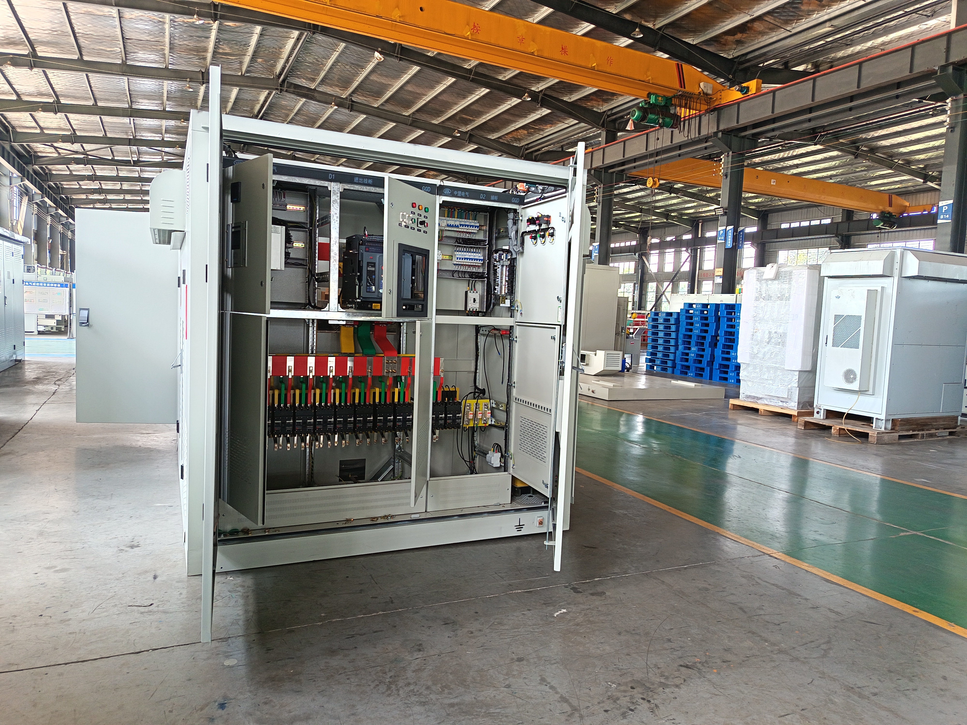

1. 变压器额定容量:匹配电站的“呼吸节奏”
变压器的容量,绝不是简单匹配组件总功率即可。一个精准的容量设计,需要基于当地的光照资源、组件安装角度、甚至温度变化带来的效率波动进行综合测算。
容量过小,变压器长期超负荷运行,会急剧升温、损耗寿命,成为电站的“短板”;容量过大,则会导致变压器长期处于轻载状态,空载损耗占比升高,造成“大马拉小车”的效率浪费。
专业的定制, 是让变压器的额定容量完美契合电站的出力曲线,在高效区稳定运行,如同为电站找到了最舒适的“呼吸节奏”,从源头提升电能转化效率。
2. 阻抗电压:维系系统稳定的“定海神针”
阻抗电压是衡量变压器抗短路能力、并影响电网电压波动的重要参数。在光伏电站中,这个参数的选择尤为微妙。
阻抗过小,短路电流会非常大,对箱变内部元器件和电网系统造成巨大冲击;阻抗过大,则会导致电压降损失增加,直接“吃掉”本该送上电网的宝贵电量,影响发电收益。
精心的定制, 就是在系统短路电流计算与线路电压降之间找到最佳平衡点。一个恰到好处的阻抗值,能像“定海神针”一样,既确保了电网故障时设备的安全,又最大限度地减少了并网过程中的电能损耗。
3. 冷却方式:应对极端环境的“智慧温控”
光伏电站通常地处户外,面临严寒、酷暑、风沙等复杂气候的考验。变压器的冷却方式直接决定了其在极端工况下的运行效率和寿命。
常见的ONAN(油浸自冷)方式在多数情况下可靠经济,但对于温度波动大或需要短时过载能力的电站,选择ONAF(油浸风冷)等强制冷却方式则更为明智。它如同为变压器安装了“智能空调”,在高温高负荷时自动启动风机,有效控制温升,保证出力不减。
前瞻的定制, 是基于电站所在地的详细气象数据,选择最合适的冷却方案,确保变压器在25年的运行中,始终保持“冷静”,延缓绝缘老化,守护长期效率。
