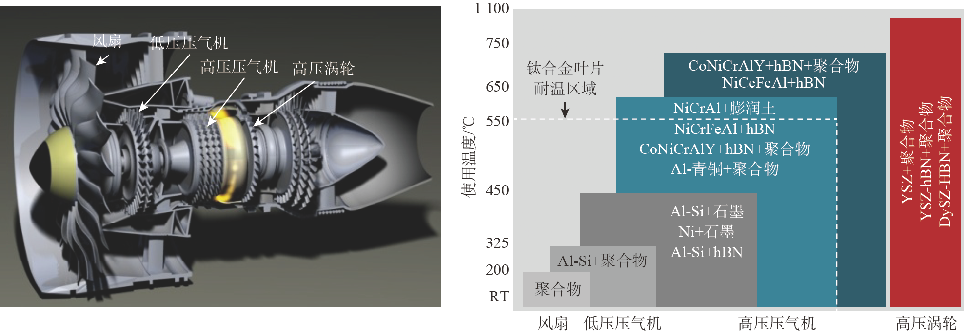

2.1 封严涂层
封严涂层是涂覆在飞机发动机气流通道间隙部分的功能涂层,其主要作用是减少转动件与静止件之间的间隙泄漏,提升发动机效率。根据工作温度范围,封严涂层可分为低温型(-50℃~400℃)、中温型(400℃-800℃)和高温型(400℃-1200℃)三大类。
封严涂层的材料体系根据使用温度和应用部位的不同而有所区别。低温封严涂层主要以铝硅-聚苯酯复合材料为代表,适用于发动机冷端部件;中温封严涂层主要包括镍铬铝-镍石墨等材料体系;高温封严涂层则主要采用MCrAlY/聚苯酯(800℃-1200℃)等材料。近年来,铝-镍石墨涂层在800℃工况下磨耗率降低了15%,表现出优异的性能。针对海洋高盐雾环境,中国科学院金属研究所2023年研制的CuAl-Ni/C涂层突破了传统腐蚀机制,通过CuAl中间相优先溶解特性,实现了抗常温腐蚀能力提升50%。
航空发动机涂层技术
封严涂层的结构设计对其性能有着决定性影响。目前主要采用三类结构设计:多层多孔结构通过调控孔隙率平衡硬度与可磨耗性,但存在剥落失效风险;蜂窝-涂层复合结构兼具蜂窝结构刚性与涂层耐磨性,但制备工艺复杂;纳米复合结构综合性能优异,但制备难度较大,需依赖3D打印等新技术。可磨耗封严涂层的结构特性对涂层工作性能和服役寿命有重要影响,应用于航空发动机压气机的中低温封严涂层需要具有良好的可磨耗性、与基体热循环匹配性、抗冲蚀性、抗氧化性与抗腐蚀性。
封严涂层在航空发动机中主要应用于风扇机匣、压气机机匣和涡轮机匣的内表面,与转子叶片或篦齿相对应。当转子与静子发生轻微碰磨时,质地较软的封严涂层会被刮削,从而避免转子产生变形、裂纹等损伤,同时保持较小的运转间隙。随着航空发动机向大推力、高推重比发展,发动机涡轮进口温度进一步升高,要求高压涡轮用可磨耗封严涂层的工作温度能够达到1000℃以上,这超过了金属基封严涂层的应用极限,因此陶瓷基高温封严涂层近年来引起了研究者的广泛关注。

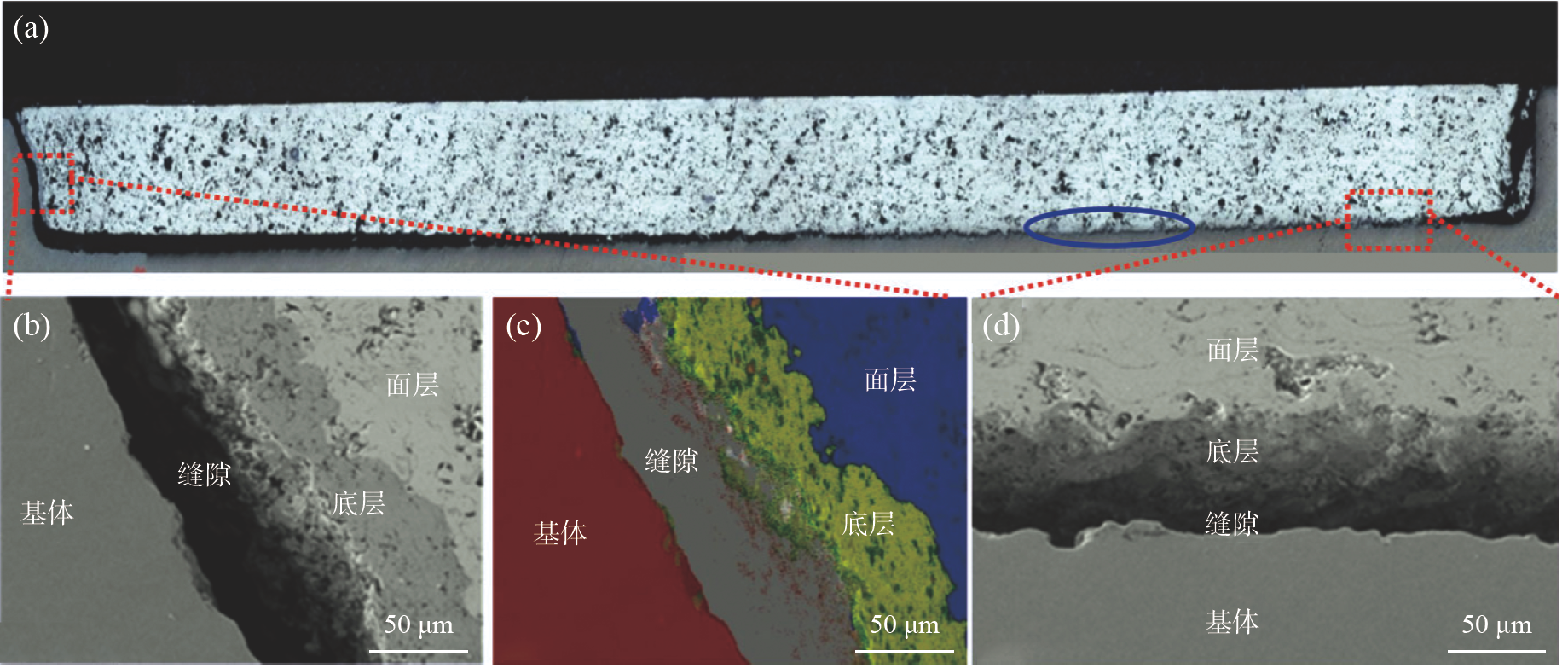

3.1 封严套筒银铜涂层分离
3.1.1 失效现象描述
在某型航空发动机的维护检查中,发现封严套筒边缘的银铜涂层出现翘起现象,尽管涂层尚未从基体完全脱落,但已存在分离趋势。通过体视显微镜观察分析,银铜涂层表面颜色均匀一致,平面光洁平整,未见与封严篦齿相互摩擦的痕迹,表明涂层并非因磨损失效。
航空发动机涂层技术
3.1.2 失效机理分析
经过深入分析,银铜涂层分离的主要原因为结合强度不足所致。具体来说,包括以下几个方面:
首先,钛合金基体与银铜涂层之间的热膨胀系数不匹配是导致界面应力产生的重要原因。钛合金的热膨胀系数约为8.6×10⁻⁶/℃,而银铜合金的热膨胀系数约为18×10⁻⁶/℃,两者差异显著。当发动机经历热循环时,界面处会产生周期性热应力,长期累积导致涂层疲劳开裂。
其次,基体表面预处理不充分也是导致结合力差的关键因素。表面粗糙度不足、清洁度不够或者活化程度不足,都会降低涂层与基体的机械咬合和冶金结合效果。特别是在大气等离子喷涂过程中,如果基体温度控制不当,无法形成足够的扩散结合,也会影响结合强度。
此外,封严套筒边缘作为几何不连续区域,本身就是应力集中区域,涂层在此处更容易发生起翘。同时,涂层内部的残余应力也会在边缘处集中释放,进一步加剧涂层的分离趋势。

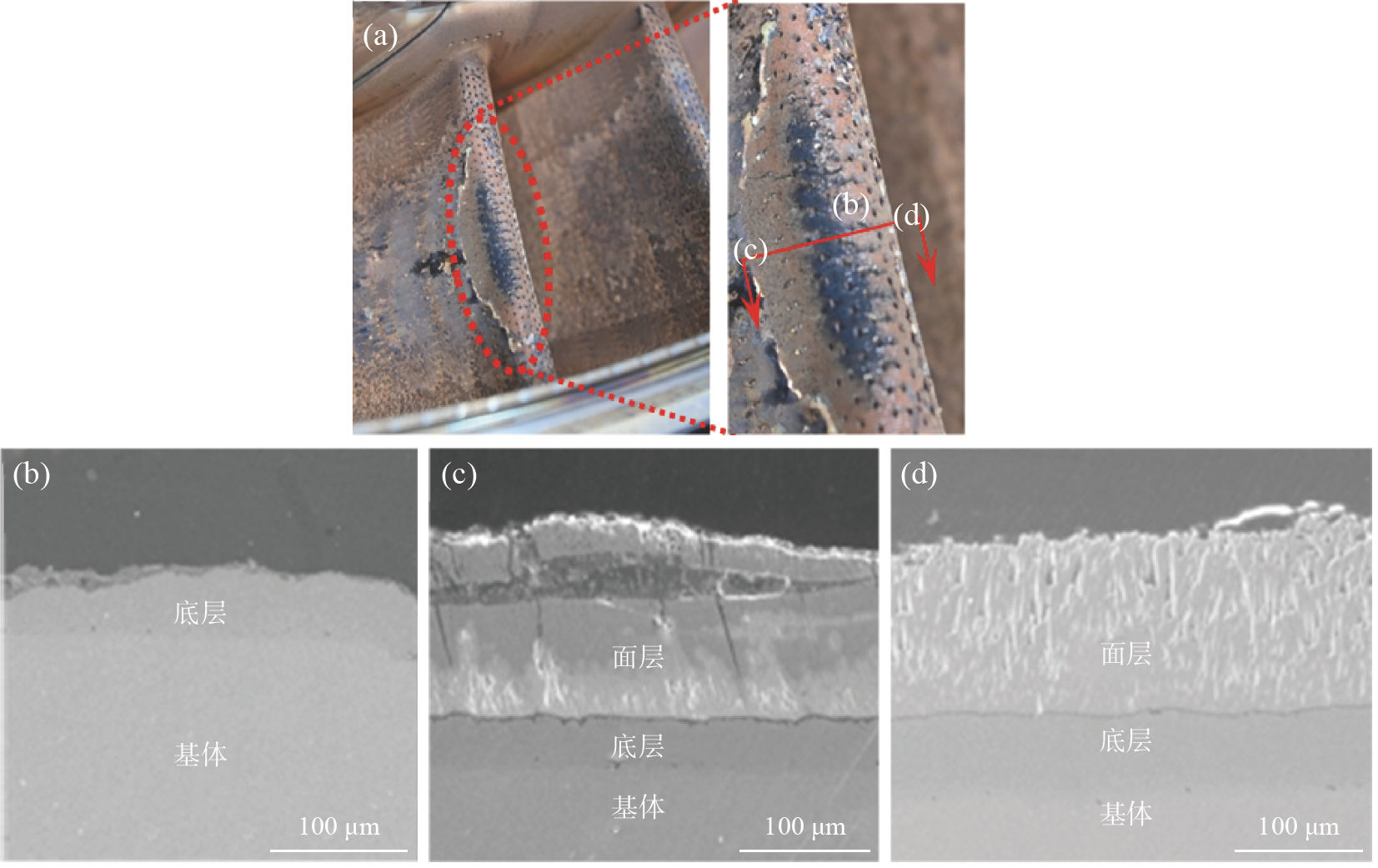

3.2 涡轮叶片热障涂层脱落
3.2.1 失效现象描述
航空发动机涡轮叶片热障涂层的脱落直接影响着相关部件使用寿命。在某型发动机大修中,发现多个高压涡轮叶片的热障涂层出现局部剥落,暴露出下方的粘结层。剥落区域主要分布在叶片前缘和压力面中部位置,这些区域正是叶片表面温度较高且温度梯度较大的部位。
3.2.2 失效机理分析
热障涂层的脱落是一个复杂的多因素过程,主要失效机理包括:
高温氧化失效是热障涂层最常见的失效模式之一。在高温服役过程中,氧气会通过陶瓷层的微孔和微裂纹扩散至粘结层界面,导致粘结层氧化形成热生长氧化物(TGO)。随着TGO厚度的增加,会产生巨大的生长应力,当TGO厚度达到临界值(通常约为5-10μm)时,会引发涂层开裂和剥落。TGO的组成和结构对涂层寿命有重要影响,理想的TGO是连续、致密的α-Al₂O₃,但如果形成多孔或易开裂的混合氧化物(如NiO、Cr₂O₃、尖晶石等),会加速涂层失效。
热疲劳失效是另一重要机理。航空发动机在启动-巡航-停车过程中,涡轮叶片会经历剧烈的温度变化,导致热障涂层内部产生交变热应力。由于陶瓷层与金属基体/粘结层之间存在热膨胀系数差异(YSZ的热膨胀系数约为10-11×10⁻⁶/℃,而镍基高温合金约为14-16×10⁻⁶/℃),在循环热载荷下,界面处会萌生微裂纹并逐渐扩展,最终导致涂层剥落。
烧结效应也是导致热障涂层失效的重要因素。等离子喷涂制备的热障涂层呈现以连通2D孔隙为主的层状多孔结构,具有优异的隔热功能和协调应变能力。然而,涂层在高温服役中发生烧结,2D孔隙大量消失,涂层显著刚化,使热障涂层开裂驱动力急剧增加,引发微观裂纹扩展并贯通形成大尺度裂纹,导致涂层最终剥落失效。
特别值得注意的是,"热斑"环境下涂层的局部烧结会使得涂层内具有更复杂的应力状态,从而产生新的失效模式。热斑区域温度明显高于周围区域,导致局部热失配应力增大,同时加速该区域的烧结过程,形成局部薄弱点。

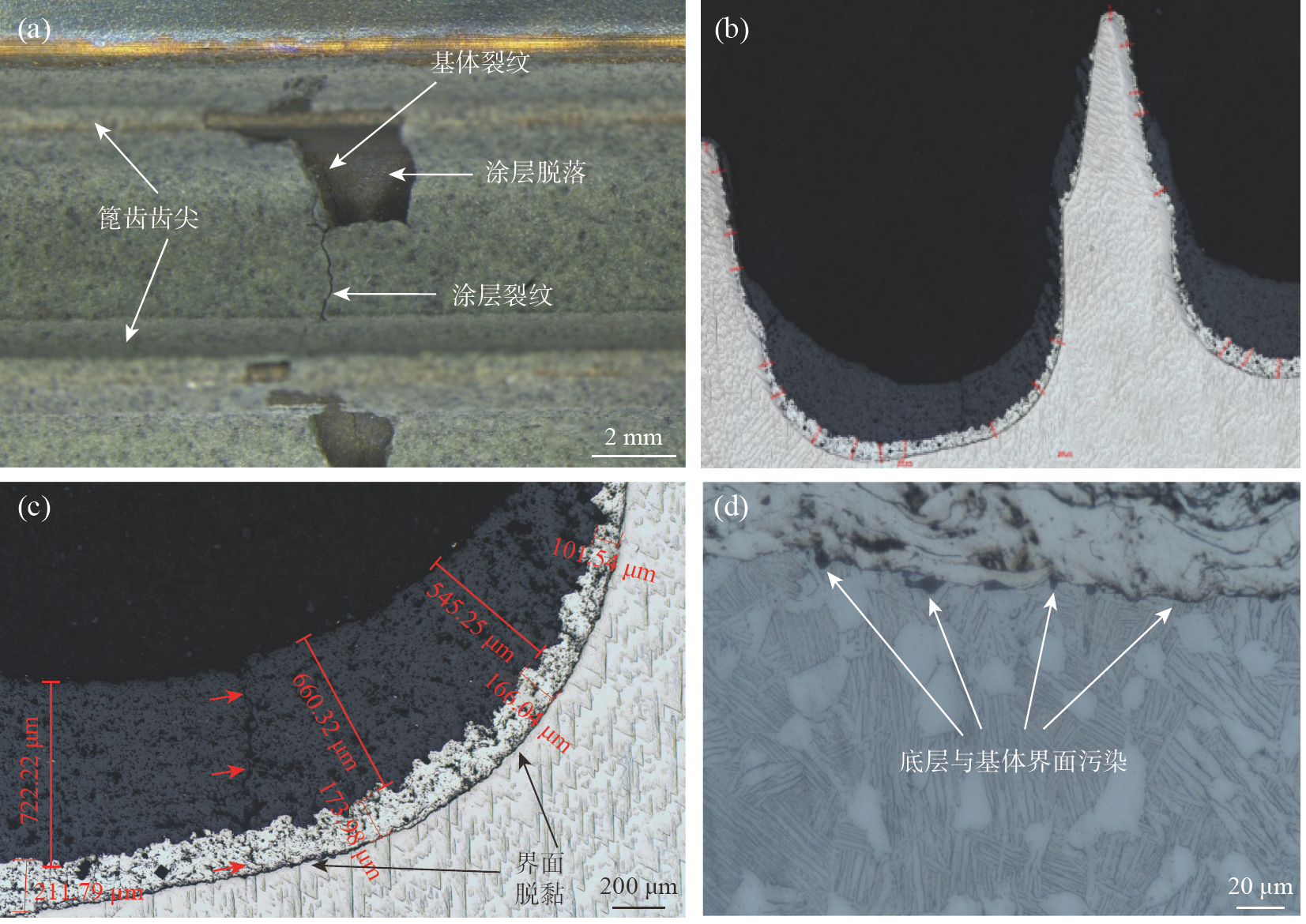

3.3 篦齿耐磨涂层剥落
3.3.1 失效现象描述
在某型航空发动机高压压气机检修中,发现多个篦齿封严处的耐磨涂层出现局部剥落,剥落区域呈不规则形状,部分区域可见基体暴露。值得注意的是,剥落并非发生在涂层表面,而是发生在涂层与基体的界面处,表明界面结合存在问题。
3.3.2 失效机理分析
通过宏微观观察和能谱分析,篦齿耐磨涂层剥落的主要原因可归纳为以下几点:
首先,界面污染是导致结合力下降的直接原因。在喷涂前的表面预处理过程中,若喷砂材料残留、清洗溶剂污染或操作人员接触,都会在基体表面引入低结合强度的污染物。特别是在篦齿的狭小空间内,喷砂和清洗难度较大,更容易留下污染源。
其次,涂层内部应力过大也是导致剥落的重要因素。篦齿结构复杂,存在多处尖角和边缘,这些位置容易造成涂层厚度不均匀,导致残余应力分布不均。同时,耐磨涂层通常硬度较高,塑性较差,对应力释放的能力有限。当内部应力超过涂层与基体的结合强度时,便会发生剥落。
另外,外来物冲击也不容忽视。发动机工作过程中可能吸入细小硬质颗粒,这些颗粒以高速冲击涂层表面,形成冲击坑并引发微观裂纹。在多次冲击下,微观裂纹扩展并相互连接,最终导致涂层剥落。篦齿作为封严结构,其通道狭窄,气流速度高,更容易受到颗粒冲击。
